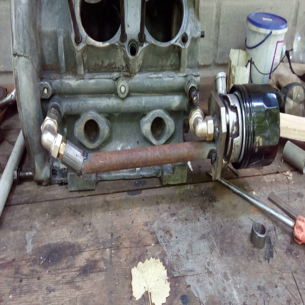

Зареєстрований: 26.03.2017
Повідомлення: 3
Звідки: Ладижин
Моє авто: ЗАЗ 968 МД
ПовідомленняДодано: 02 Липень 2017 18:44    Заголовок повідомлення: Відповісти з цитатою
[/img]http://www.zaz.kiev.ua/forum/gallery/?do=sf&g=31126&a=6207&f=81469[img]
Я вот так сделал, единственное, что трубу возле плиты на резбу, фоты не сохранилось.
Останній раз редагувалося: Sergy (09 Липень 2017 08:42), всього редагувалося 1 раз
C_asper
Клубное привидение
Зареєстрований: 14.03.2007
Повідомлення: 1905
Звідки: Украина, Светловодск
ПовідомленняДодано: 02 Липень 2017 21:15    Заголовок повідомлення: поддержали 1 человек Відповісти з цитатою
Sergy http://zaz.kiev.ua/forum/viewtopic.php?t=9017
чет трубы "маловаты", а почему не 3/4''? У нас насос слабоват, а тут такое сечение, они тебе давление погасят. Сечение надо было оставить везде одинаковым, без таких резких больших переходов. И коль так то надо было нержу брать, у тебя труба внутри грязная, и вся эта хрень пойдет прямиком в узлы смазки, если ты конечно не вычистил ее внутри перед тем как сваривать
"Теория без практики-мертва,а практика без теории-слепа" И. Кант
Sergy
Повідомлення: 3
Звідки: Ладижин
ПовідомленняДодано: 05 Липень 2017 18:01    Заголовок повідомлення: Відповісти з цитатою
Согласен, почти со всеми возражениями, просто показал вариант- магазин болгарка, дрель и сварка.
Пробег 1200 км после апгрейда, масло минералка 15w40 какойто лукоил, все в норме.

ПовідомленняДодано: 22 Червень 2023 20:43    Заголовок повідомлення: Відповісти з цитатою
Вирішив поділитися своїми доробками у цьому питанні доки не погубив фотки.
Фільтр стоїть ось такий.
Встановлений він на площадці, привареній до штуцера, що вкручується у блок.
Додатково площатка закріплена до картеру двигуна.
Масляний канал виконаний з кондиціонерної трубки. Гайки теж від неї.
Між площадкою та фільтром встановлений термосиловий клапан.
Мастило від нього поступає на радіатор від пічки салону з автобуса Богдан.
Під нього переварювався лівий воздухозабірник.
Злив у штуцер, приварений до заливної горловини.
Така схема охолодження та стабілізації температури мастила була вибрана тому, що тут немає великого тиску, а значить простіше забезпечити щільність з"єднань.
До того ж вона нагадує стокову! Laughing
Після запуску з"ясувалось, що температура мастила на прогрітому двигуні становить десь 95 градусів (термостат там стоїть на 87 градусів). Трохи забагато! Rolling Eyes
Тому було вирішено замінити термостат на 70-градусний від Газелі.
Спочатку планував на радіатор встановити кулери, але у процесі експлуатаціїї виявилось, що це зайве.
Двигун з цією переробкою пройшов більше 6К.
Температура мастила не піднімається більше 80 градусів.
Якщо комусь знадобляться ескізи площадки та фітінгів - спробую знайти.
ПовідомленняДодано: 11 Липень 2023 19:05    Заголовок повідомлення: Відповісти з цитатою
Супер!
Якщо машина буде їздити й взимку, то, можливо, маслофільтр треба буде утеплювати.
Я на піддон робив кожух з монтажної піни, одні тільки плюси, шкода що в заметах десь в Макіївці загубив.
Ідея не моя, підгледів у американців, вони тестували два двигуни, звичайний, і термоізольований, термоізольований показав гарні результати, швидший перший прогрів, і після годинного простою не треба було прогрівати, мотори там були з рідинним рхрлодженням. Але й нам не треба весь мотор утеплювать, достатньо піддону, та можливо для сильних морозів, нижню частину картеру.
weld_master
Зареєстрований: 09.04.2011
Повідомлення: 617
Звідки: Україна Нікополь
ПовідомленняДодано: 11 Липень 2023 20:28    Заголовок повідомлення: Відповісти з цитатою
Відкатав усю минулу зиму.
Жодних нарікань.
Двигун прогрівається набагато швидше, ніж з рідним масляним радіатором.
ПовідомленняДодано: 11 Липень 2023 21:44    Заголовок повідомлення: Відповісти з цитатою
То так, бо радіатор примусово не охолоджується допоки стоїш прогріваєшся, я мав на увазі, в фільтрі може охоложджуватись, взимку це не дуже добре.
weld_master
Повідомлення: 617
ПовідомленняДодано: 11 Липень 2023 22:14    Заголовок повідомлення: Відповісти з цитатою
То так, але мене більше бентежила мідна трубка, яка іде до фільтра.
Спочатку хотів її чимось обмотати, а потім забив на це. Laughing
ПовідомленняДодано: 11 Липень 2023 23:01    Заголовок повідомлення: Відповісти з цитатою
Площа поверхні трубки, порівняно з площею поверхні фільтра, менша, швидкість масла в трубкі більша, отже в ній масло буде менше охолоджуватись, ніж в фільтрі, так само в фільтрі менше охолоджується, порівняно з піддоном.
weld_master писав(ла):
і на неї вже гофру(чорну, для зовнішнього монтажа)
weld_master
Повідомлення: 617
ПовідомленняДодано: 12 Липень 2023 08:41    Заголовок повідомлення: Відповісти з цитатою
Я більше дивився у сторону скловолокна.
Бентежила не так теплоізоляція, як захист від випадкових камінців.
