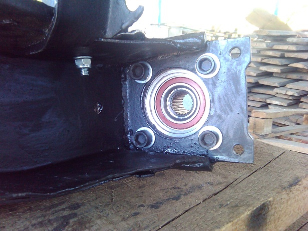

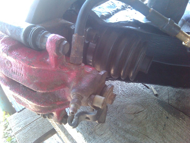

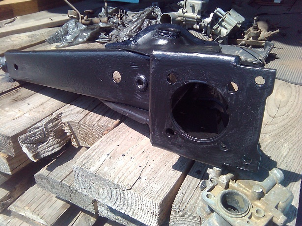

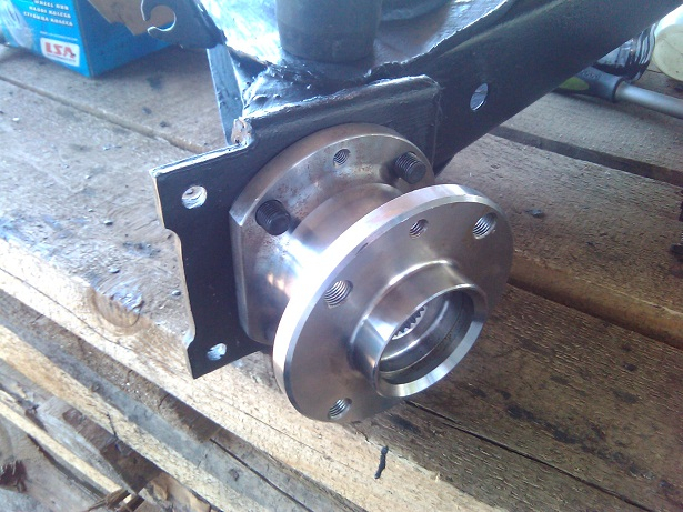

Есть троханчик подвижек Twisted Evil
Наконец дошли руки до задней подвески...
Рычаги вычещины, обработаны преобразователем ржавчины и вскрыты черным грунтом. Установлены новые сайленты
Установлены ступицы
И на конец полная сборка
Были некоторые засады, но они были с честью преодолены Twisted Evil
Остается резать машинку и собирать все в кучку Twisted Evil Twisted Evil Twisted Evil

На первой фотке, на заднем плане смачный бензонасос лежит, а на третьей, гадостная коробочка с надписью LSA, Виталя, такую каку не бери.
P.S. Рычаг выглядит классно.

Wladimir_Donetsk писав(ла):
Подарить?
... а на третьей, гадостная коробочка с надписью LSA, Виталя, такую каку не бери.
Это коробки с ступиц. Железяка она и в африке железяка. Не думаю, что ступица LSA чем-то, кроме цены, будет отличаться от того-же TRW Twisted Evil

Если болванка, то достаточно только чтобы посадочные поверхности были в размере, я подумал, что подшипник ступичный лса.
