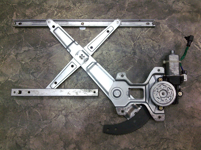

Купил:
Взял модель для 2107.
Комплектация:
-2 стеклоподъемника.
-2 кнопки управления с подсветкой
-инструкция на русском Laughing
-кулечек с болтиками(даже заглушки есть для дырок от старых механизмов)
Сам блок с шестернями имеет три болта в отверстия от обычных тросиковых подъемников. Причем банальным прикладыванием к нашим отверстиям я понял что они совпадают Twisted Evil . Вторая сторона крепится через новопросверленные дырки.
Хочу заметить что сам механизм не пролазит в наши маленькие щели, поэтому прийдется вырезать. У меня есть еще одна одна дверь, которую я буду кромсать, но предварительно я на ней как на макете установлю подъемники. Осталось дело за малым - заказать стекла.
p.s простите, но видео и фотки я не сделал. Тот мужик был в другом контейнере и дверь макет от 08 была в нерабочем состоянии. Радуюсь что хоть подъемники купил.

Лёха, а эти ЭСП подойдут на стандартный вариант двери (с форточкой), если не тяжело глянь плиз.
А сколько это тебе вылетело?
Зареєстрований: 16.02.2008
Повідомлення: 1863
ПовідомленняДодано: 17 Вересень 2008 22:54    Заголовок повідомлення: Відповісти з цитатою
у мну может і дурной вопрос, но, а там в редукторе часом не пластіковие шестерні Embarassed Rolling Eyes
X2-bec
Зареєстрований: 09.12.2005
Повідомлення: 3206
ПовідомленняДодано: 17 Вересень 2008 23:08    Заголовок повідомлення: Відповісти з цитатою
В редукторе без понятия(не вскрывал), но сам механизм весь из металла и шестерня из редуктора тоже металлическая идет.
Цена вопроса 470 грн. На меньшие стекла скорее всего другого типа рейка подойдет. Витек выкладывал фотки либо же тросиковые.

Себе как бы тоже планирую поставить стекло подёмники, но не от десятки так как не хочу дверь резать.
Чуть пошарился по инэту и нашол на мой взгляд интерестные модели.
1. стекло подёмники от ВАЗ 2104...
2. или такая вот модэлька.(уже установленная на Таврии)

[quote="валдик968"]Себе как бы тоже планирую поставить стекло подёмники, но не от десятки так как не хочу дверь резать.
Вроде, как хороший вариант. Но кажется, что "Гранат" на нижнем рисунке- надежнее. Мне подвернулись от Daewoo Matiz, влезли в дверь без резания, еще не устанавливал. Думаю получится...

По конструкции такие же как у меня. Влезли, хммм... Тебе повезло Wink
p.s попытаюсь еще повпихивать.
Arrow валдик968
Первые видел на базаре, вторые наверное тоже но не обращал внимание. Те что на таврюшке - тросиковые ??
Кстати по цене гранаты такие же как и я брал, а тросиковые, помоему, в 2 раза дешевле. Если не выкидывать форточку и не делать сплошное стекло, то и заморачиваться с реечными не вижу смысла, хоть и надежней Wink

Плюсы тех что на таврённике стоят:
1. Никаких пластмассовых шестеренок.
2. Высокое усилие (применена червячная передача, для передачи крутящего момента используется трос диаметром ~4мм).
3. Встроенные предохранители
4. Низкая цена.
Р.С. Форточки выбрасывать не буду хоть стреляйте, Я летом без них умру в машине!
Мне нужны Эл.стекло подёмники чиобы убрать ручки стекло подёмников, потомучто ручки цэпляютца за фронтальные динамики которые стоят в дверях.
