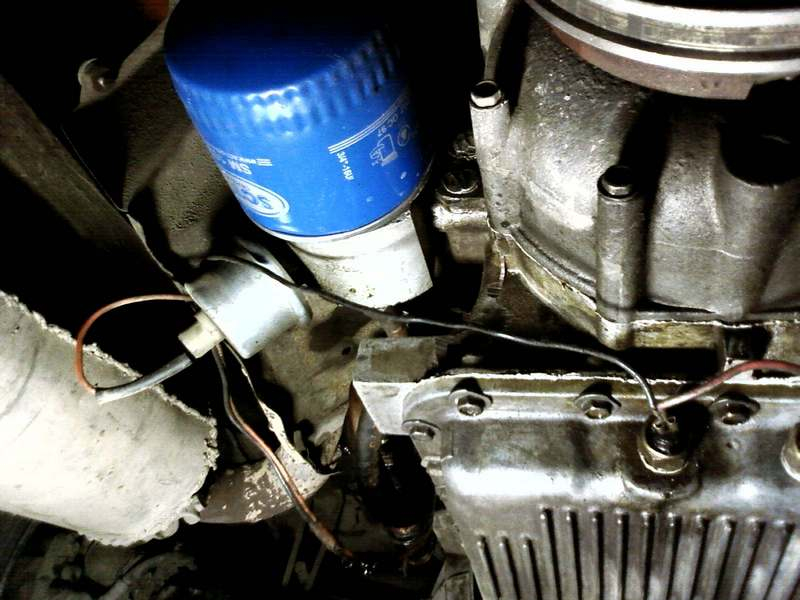

ПовідомленняДодано: 07 Лютий 2011 14:36    Заголовок повідомлення: Відповісти з цитатою
http://s44.radikal.ru/i104/1102/3e/718b81e8f8e4.jpg\
это в готовом виде, я когда вклеивал детали их подравнял за счет прослабленных резьб.

ПовідомленняДодано: 07 Лютий 2011 17:50    Заголовок повідомлення: Відповісти з цитатою
очень маленькие рисунки, размеры не видно.

zhos писав(ла):
Все гениальное - просто! Очень красиво получилось. 5+ за находку!
Единственный минус наверное кожухи будут мешать.

ПовідомленняДодано: 12 Лютий 2011 22:28    Заголовок повідомлення: Відповісти з цитатою
кожухи не мешают. выглядит как штатный. фильтр маленький номер виден на фото.

zhos писав(ла):
попробовал вставить фото по установке масляного фильтра
zhos красивое решение, респект
резьбу штуцера под фильтр лучше 18х1.5 сделать - больше пропускная способность будет. сделаю как у тебя - не нравилась никогда мне идея с выведением штуцеров из разных точек с затыканием магистрали

ПовідомленняДодано: 24 Тра 2011 10:12    Заголовок повідомлення: Відповісти з цитатою
ни разу не красиво.
те красиво то красиво, но смотрим на фото бобышки без фильтра на толщину оставшегося металла.
так вот тут будет висеть консольно банка с масляным фильтром с весом около примерно 0.5 -0.7кг
какбы при малейшем чихе не оторвалось это все.

ПовідомленняДодано: 24 Тра 2011 19:33    Заголовок повідомлення: Відповісти з цитатою
Я в феврале то-же такой вопрос задал,но подумал что вес фильтра приходится на внутреннний штуцер, на который масляный фильтр накручивается. А в бобышку вкручен флянец к которому фильтр прижимается при затяжке.В принципе может и выдержит, но я бы на бобышку бондаж сделал из стального кольца и напрессовал.

ПовідомленняДодано: 25 Тра 2011 13:56    Заголовок повідомлення: Відповісти з цитатою
у меня бобышки одной высоты, и чтоб одеть бандаж надо во первых их разрезать, во вторых обточить до цилиндра.

ПовідомленняДодано: 25 Тра 2011 19:26    Заголовок повідомлення: Відповісти з цитатою
Вообще как по мне,то затея довольно рискованная,но если есть в запасе блок,то попробовать можно.Уж больно тонкая стенка.У меня на блоке предыдущий хозяин бобышку под датчик порвал,а там стенка значительно толще.Пришлось край спиливать и резьбу глубже резать. Ну теперь по Вашему блоку.Я думаю бобышки между собой распилить, маленкую можно пониже сделать,чтоб не мешала,а большую напильником доработать,кольцу при запрессовке можно в крайнем случае форму бобышки придать,и при запрессовке эпоксидкой смазать.но всёж я думаю лучше наварить на блоке бобышку побольше,но это всё от возможностей зависит.
