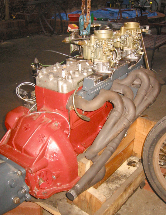

А не преувеличены ли опасения насчёт корроозии стального коллектора? Те же клапана находятся во впускном тракте тоже стальные и ничего. Ось дроссельных заслонок карбюратра тоже стальная и проблем с ней тоже не возникает. И вспомните коллекторы ГАЗовских и ЗиЛовских рядных шестёрок, все они из чугуна. И никаких покрытий ни у клапанов, осей дроссельных заслонок или коллекторов нет.
И ещё один пример: мой знакомый из Берлина сварил для рядного шестицилиндрового двигателя ГАЗ-40 своей Победы "Монстр" впускной коллектор из стали (выпускной тоже самодельный, стальной):
Впускной коллектор внутри ничем не обработан, изготовлен в 2007-ом году, в эксплуатации машина с 2009-го года. Никаких проблем из-за "голого" (внутри) коллектора при общем пробеге в несколько тысяч км до сих пор не возникло.
Вот про этот проект: https://gaz20.spb.ru/custom/top_chop_part1.htm
