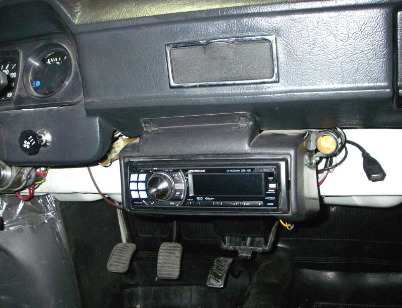

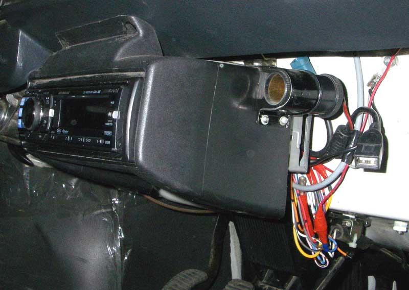

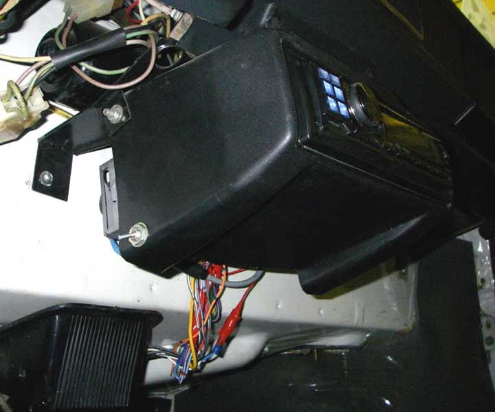

Использовал мини-бороду от Оки (так в магазе сказали).
Штатные отверстия для болтов заткнул деревянными пробками и закрасил. Через эти пробки и парприз проходят два болта. Это в общем-то долгое время было основным креплением магнитолы, вместе с болтиком с 3-й фотки.
Справа прикрутил хомутом прикуриватель типа "стаканчик". Еще с этой стороны виден USB порт на кабеле. Когда флешка всунута, все это ложится внутрь парприза.
Чтобы не париться с посадкой аккумулятора через магнитолу (во время долгой стоянки), я добавил тумблер, соединяющий клемму магнитолы АСС с плюсом питания. Тумблер не мешает ноге.
С этой же стороны за какое-то штатное ухо "борода" прихвачена к кузову, на фото видно.
Ну и чего не видно: за магнитолой находится механизЬм стеклоочистителя, один из его болтов пришелся практически по центру магнитолы, сантиметров на 6-8 выше. Сейчас магнитола прикручена к этом болту через специально изогнутую полоску стали. Итого - 4 точки крепления.
