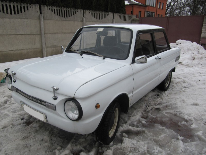

В один прекрасный момент решил привести в порядок кузов: выготовил попутно ликвидировав места креплений молдингов, выштамповки и отверстия под передний бампер, отверстия забора из вне воздуха в печ и отверстия крепления тормозных бачков.
Использовал пайку; шпатлю новол (стекловолокно, лайт, финиш); грунт фресто. Выштамповки зарехтовывал. На тот момент компрессора и краскопульта не имел, посему задуть отгонял человекам.
По первую полочку кузова задули антигравием. Так-же у окон в чёрный загламурено.
при сборке дверей отказался от уставших стоковых уплотнителей оконного проёма в пользу таврических.
Вообще процесс освежения лкп выдался на удивление унылым и долгим.. может потому что гараж был в 30км от дома и часть робот делал зимой?.
вышло гдето так:
на фото ещё зеркала и доп замки капота.
Зеркало с завода было одно таврическое., сразу как выкупил Журчик добавил второе. Они плохо фиксировались из-за хренового литья шара (разбирать и "обработать напильником +затянуть доУсеру). через пяток годков резинки-гармошки ножки растрескались в хлам.. Evil or Very Mad
Долго искал и по случаю как более оптимальный вариант вид-цена-качество-возможность установить в штатное место взял зеркала с первого жука. установил через переходную шайбу.
Доп замки давно хотел установить. Изначально думал брать резиновые с сферой входящей в зацепление с вилкой, но при поиске зеркал увидел эти(с джипа вранглер). Для установки пришлось изготовить переходные подиумы с толстенного шмата резины, ответки на внутреннюю сторону к ним, прокладки верхних зацепов, пластины(тоже внутрь на ответки) и докупить нерж крепёж не достающий в комплекте.
Оба девайса устанавливал на герметик.
успешной реализации!

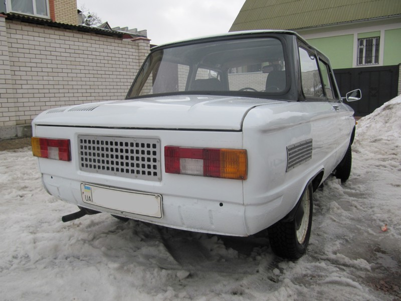

эммм...на буя ты обрезал воздухозаборники?....
MENMACHINE
Зареєстрований: 01.06.2009
Повідомлення: 975
Звідки: Киев - Буча sity
Моє авто: Tavria Dana
ПовідомленняДодано: 29 Лютий 2012 00:06    Заголовок повідомлення: Відповісти з цитатою
кастинг не прошли., +так больше в разы вентиляционные окна и с боков и сзади. Там и дифузор вместо хлебницы, и верхний в двух вариантах(зима-лето).
ПовідомленняДодано: 29 Лютий 2012 00:29    Заголовок повідомлення: Відповісти з цитатою
MENMACHINE писав(ла):
дудки.сядь и посчитай пропускную способность твоих ячеек,и рёбер в оригинале.я когда-то тоже таким озадачивался,потом обложился формулами и линейками,промерял,посчитал,и понял что оригинальные пропускают куда больший объем воздуха за единицу времени.в инженерах не дураки ходили...

там и визуально видно., у меня входные окна больше. единственное чем сток лучше -направленность боковых жабер. ..Хотя если учесть их мизерные щели, врядли это может радовать. Да и это лишь циркуляция воздуха в моторном отсеке; главный заборник сзади. А там я где-то вдвое увеличил доступ к свежему воздуху. Учитывая что там зона низкого давления воздушных масс, это Отличное подспорье!
