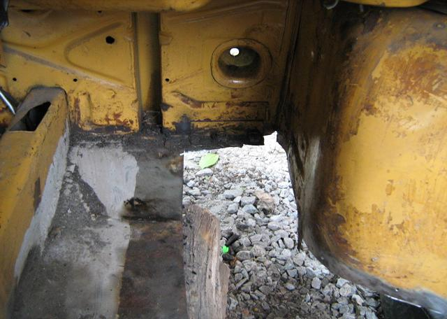

Додано: 15 Червень 2009 23:10 Заголовок повідомлення: |
Привет зазоводам кузовщикам! У меня такая проблемка как выгнивший бумерангообразный усилитель стыкующий арку с днищем, я его вырезал до такого состояния см фото сейчас приварил лист 1 мм усилил его уголком из тогоже листа. Вопрос, можно так оставить или всё же варить коробчатого сечения усилитель? Фото с заваренным днищем выложу позже щас пока фотик у сестры
ZAPORIK
Статус: Offline Зареєстрований: 20.03.2006 Повідомлення: 96 Звідки: Кобеляки
Додано: 15 Червень 2009 23:26 Заголовок повідомлення: |
Остатки усилителя

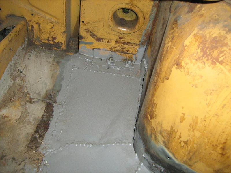

Додано: 15 Червень 2009 23:33 Заголовок повідомлення: |
Лючёк))

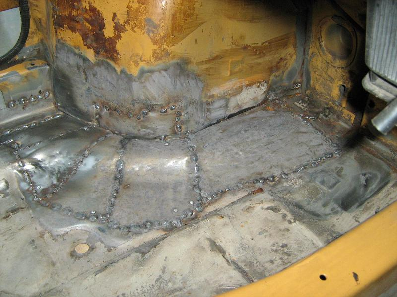

Додано: 15 Червень 2009 23:41 Заголовок повідомлення: |
Первый раз взял в руки полуавтомат, первая латка на кузове, параллельно учусь размещать картинки на форуме))

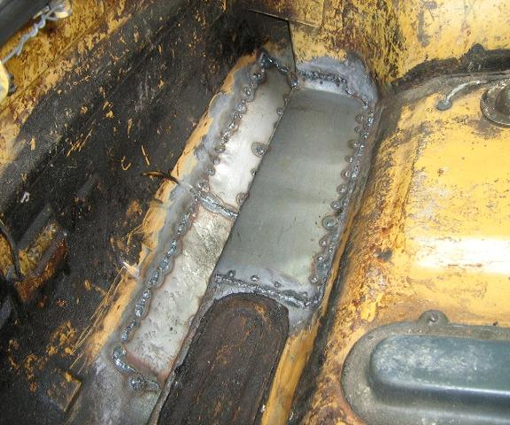

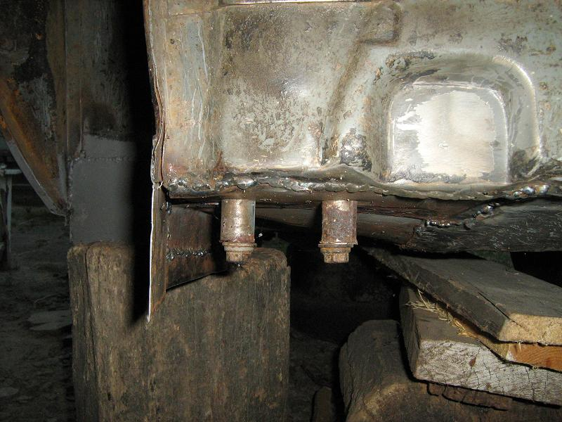

Додано: 25 Липень 2009 22:36 Заголовок повідомлення: |
Вопрос следующего характера, можно так оставить и цеплять подвеску или варить долбанный усилитель который первый сгниёт? [/img]
ZAPORIK
Додано: 25 Липень 2009 22:42 Заголовок повідомлення: |
Заварил лючки чёртовы!

Додано: 26 Січень 2012 20:56 Заголовок повідомлення: |
ZAPORIK обязательно вваривай усилительную рамку вокруг колесной арки, а то поведет!!!!!
_________________ если перестало капать масло значит оно там кончилось |
VORON Главный ЗАЗовод Орловщины
Статус: Offline Зареєстрований: 04.01.2008 Повідомлення: 2493 Звідки: Россия, Орловская область
Додано: 27 Січень 2012 14:36 Заголовок повідомлення: |
+1 к усилителю, залепить все швы герметиком, в образовавшуюся полость залить какой нибудь состав. Сгниёт не скоро
_________________ Искать и не сдаваться! |
Yurii
Статус: Offline Зареєстрований: 30.12.2008 Повідомлення: 237 Звідки: Воронеж Моє авто: ЗАЗ 965/1963 г.М-61,,Ирбит,, 1961г/в
Додано: 27 Січень 2012 15:56 Заголовок повідомлення: |
Мой совет по поводу того, вваривать или нет , усилитель. Однозначно, "ДА". Будет дополнительная жесткость.
