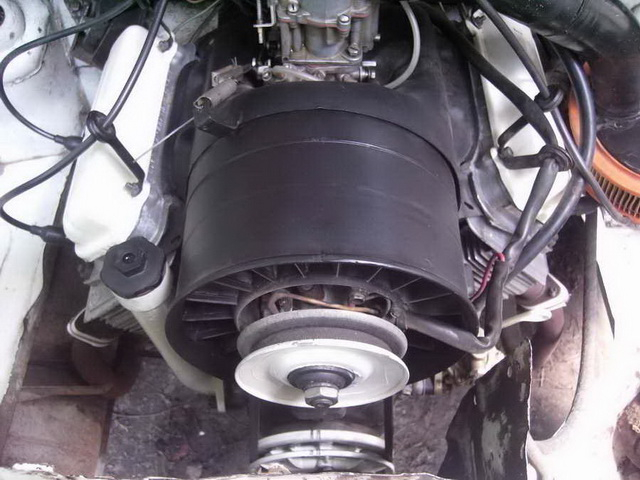

У мня тоже выкрашеный двиг и ходовая.. фото в гараже. Так красился сам корпус двигателя, сначала серебрянкой - но она сцука некатит (пришлось смывать и зачищать), потом термо краской из балончика. Цилиндры, головы и остальное вычищено и неокрашено. Окрасили также "турбину" генератора. Кожухи охлаждения, клапанные крышки и брызговик скрыты цинком и окрашены краской в термокамере.
Выпускной колектор был покрыт серебрянкой (в том подвале где его изголтовили) так эта гадость начала выгорять и валил дым из моторного осека..
