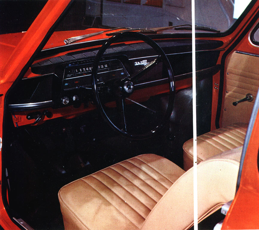

ошибочка, 968 это тот же 966В (40лс, длинные уши, хромированая решетка типа "китовый ус" пробка бензобака под задним стеклом)
НО салон уже другой БЕЗ ЖЕЛЕЗНОЙ ПАНЕЛИ вот такой http://zaz.kiev.ua/forum/gallery/photobase/01274-1165618336-618.jpg
И делался он с 1971года т.к. моя машина 71 года.

Ясно. спасибо за поправку.
Кстати, эта информация, что я привёл, находится здесь, на zaz.kiev.ua Что-то видимо недоглядели, когда выкладывали.
