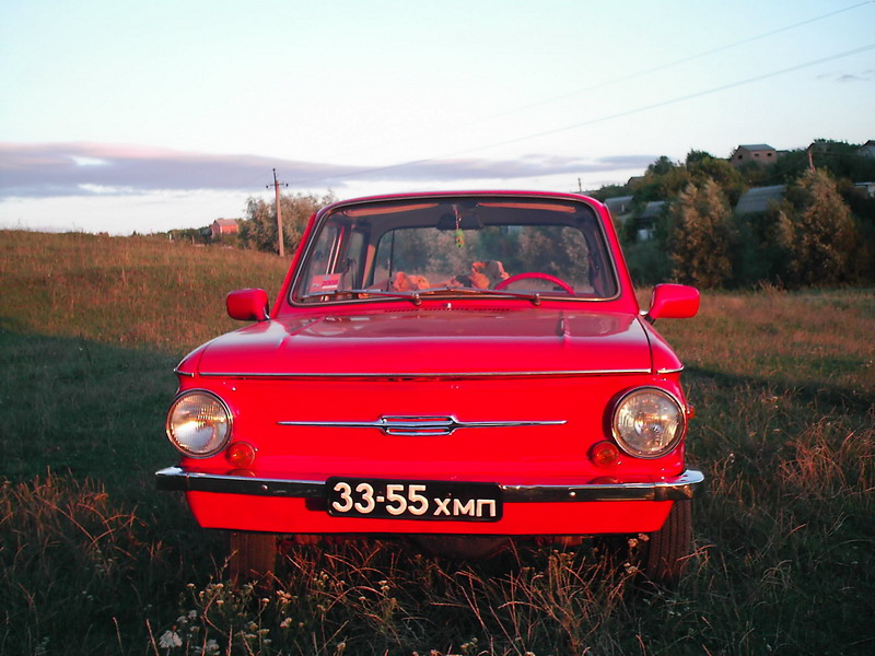

сегодня забрал машину с покраски получилось прикольно, цвет ярко красный блестит как яйца у собаки.
На днях зделаю фото выложу на форум и в галерею.

Машинка полностью готова!
ЕСТЬ свежии фотки в галереи.

Поздравляю. Очень красивый жуж.

Жужа красивая на мою похожа Кстати чем красил?

Додано: 23 Серпень 2006 12:13 Заголовок повідомлення: |
Красил не садолином а какимто MOBIHEL (вроде правильно написал) 1015 Красный по 52 грн. за банку, и уже пожалел что не садолином покрасил. Хотя садолин 1015 немножко отличается от этого мобихела он не такой прикольный и насыщеный он темнее менножко к розовому оттенку!
Сам пробывал бо уже закрашивал царапину садолином потомучто нет меньше 1л мобихела, садолин отличается хотя это только заметно на солнышке если присмотреться внимательно в тени не видно!
Посмотрите внимательно на зеркала они какраз и покрашены садолином 1015
http://zaz.kiev.ua/forum/gallery/photobase/01060-1155719816-447.jpg
Правда не очень удачное фото тут далеко сфоткано!
