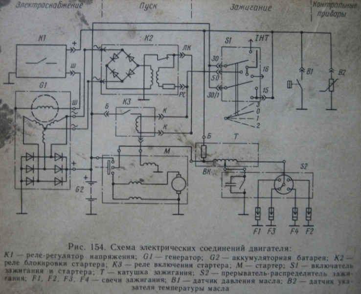

У фучатджи и стрюка есть прям схема электропроводки двигателя

Да, подключал-то я вроде всё правильно, но видимо где-то всё-таки напарил, раз ничего не вышло. Но все-равно, выносной стартер уже готов, осталось только подключить.
Планов конечно громодьё, как всегда, но в настоящий момент стоит задача сравнить движок, что у меня сейчас стоит, со вторым. Единственным критерием сравнения вижу только компрессию, если будет больше, чем у старого двига, буду переставлять. Ну а там посмотрим, что получиться.
to toxa_z: Таким образом я тоже движок заводил и не раз. Но в данном случае хотел обойтись без заморачивания с выносом проводки. Жаль, не вышло.
to REDZAZ: Спасибо за схему. В той, что в мануале, чёрт ногу сломит.
