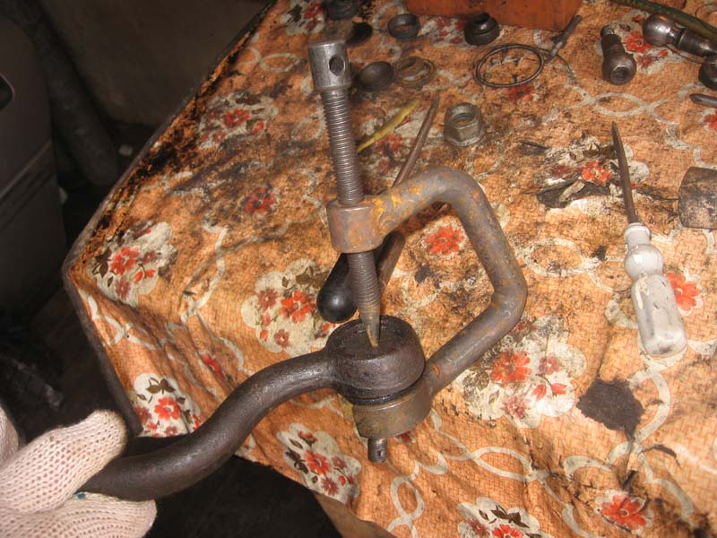

Поднимаю старую тему.
Вчера с братаном перебирали рулевые тяги. Точнее перебирать их начали еще в прошлую субботу, но из-за всем известных траблов при сборке, собрать вышло только 3 наконечника. Поэтому перед поездкой в гараж сьездил на авторынок и у одного деда, торгующего всяким древним эксклюзивом была куплена приспособа для сборки тяг. Ремкомплект передней подвески был куплен уже давно. Из нужных деталей там были только сухари и пыльники. Сильно порадовало то, что сухари в шаровые в ремкомплекте были не круглые, а квадратные. КаКчество нах. Резиновые кольца, пружины, крышки, металические пятачки под пружинку и под пыльник пришлось ставить старые. После разборки тяг от туда повысыпалась ржавчина с пылью. Все было сухое. Хотя пыльники еще целы. Пару пальцев были признаны не пригодными из-за коррозии. Вместо них поставил пальцы, вытянутые со старой тяги. Обратил внимание на то, что там крышка тяги была залеплена пластилином. При чем внутри и смазка осталась и палец плотно сидел и ржавчины никакой. Поэтому при сборке напихал под завязку внутрь, намазал сверху, в месте выхода пальца и напихал в пыльник смазки для шрусов (чет она мне больше нравится чем литол). А потом протер все растворителем и залепил крышку автопластелином.
И еще один момент. В наличие у меня были вкладыши жесткие пластвасовые и мягкие, вроде полиэтилена. Поставил 4 мягких и 2 жестких. Посмотрим, что дольше ходит. При сборке тяги с жесткими вкладышами, весь бутерброд еле-еле удалось сдавить. Пару крышек даже проткнул приспособой.

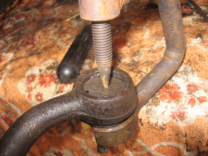

А вот и приспособа

Игла той приспособы слишком острая. Под неё просится шайба прокладка, распределяющая давление по большей площади.
Пластилин на крышке - вещь! Даже через несколько лет узел разбирается легко.
Мягкие вкладыши рулевого по моим наблюдениям "паркетные".
Начинвют люфтить через год а то и раньше.
Правда, в сборке чуть полегче.

Если б игла была б больше по площади, то тогда были б проблемы с установкой стопорной пружины.
Gazirovannij
Зареєстрований: 05.03.2007
Повідомлення: 2310
ПовідомленняДодано: 17 Березень 2008 14:45    Заголовок повідомлення: Відповісти з цитатою
Там как раз между "усиками" стопорной пружины и самой пружиной есть место.
То, что усилие приспособы будет не по центру не так уж и важно.
Силушки у неё хватает.
Следует только следить за тем, чтобы крышка не застревала.
Постукивать , осаживать тупой отвёрткой со сквозным стержнем.

Nazgul писав(ла):
Еще минус в том, что она может продавливать крышку, делая в нем углубление, но не вжимая в тягу...
Поэтому я когда-то сделал напорную часть в виде трубки, на конце наполовину обрезанной в виде полумесяца.
Сейчас стягиваю также как на рисунке (на странице 2 этой темы), только вместо тисков теперь большая струбцины. Получается примерно такой же смысл как у Nazgul'а.

Таки да. Крышка прогибается....а затем протыкается. Laughing
