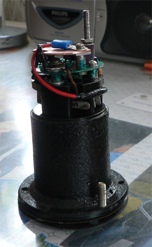

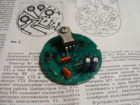

Вот, сделал себе электронное управление бензонасосом. Теперь, если даже контактная группа сглючит, электроника быстро приведет насос в действие.
Если будут интересны более крупные или просто другие фотки, пишите, я выложу в галлерею.

Смотри регулятор подачи топлива - может соринка перед жиклёром болтается. Очень часто при любом шевелении топливных магистралей такое происходит. Лечится многократной прочисткой жиклёра. Ещё проверь на прогар перегородку между забором и выхлопом коллектора, бывает печка душит сама себя выхлопом.
ЗЫ: а платка у тебя покрасивше моей будет, только электролиты почему оксидные? На морозе не потекут? Я тантал поставил.

Смотри схему на лсте 12 этой темы Smile
Не знаю на счет потекут-не потекут. Время покажет. На счет танталовых я не был в курсе. С чем их едят?

Тантал применяли в особостабильной технике. Отечественные серии: ЭТО, К52-..., оксидно-полупроводниковые К53-... Про импорт не скажу.
