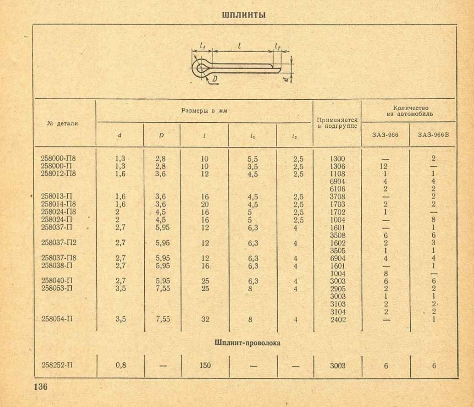

Всем привет.
В ЗАЗе много разных шплинтов, в подвеске и других узлах.
Может кто имеет и может поделится списком диаметров шпилтов, използуемых в ЗАЗе?
Так как ето расходный матерял, хочется затоварится нужными шплинтами и взять с собой в сервис те, которые нужны для ремонта одного или другого узла.
Спасибо.

Шплинты относятся к стандартизированным деталям. В каталоге к ЗАЗ-968 они не указаны, но в каталоге ЗАЗ-966 ЗАЗ-966В есть таблица, не думаю, что перечень сильно отличается от 968М:

Отлично. Спасибо. Размеров (d) по ходу 5. Лутше такая таблица, чем штангельям замерять погнутый, грязный, ржавый или в масле шпилнт и ехать его покупать в магазин в другом конце города...
