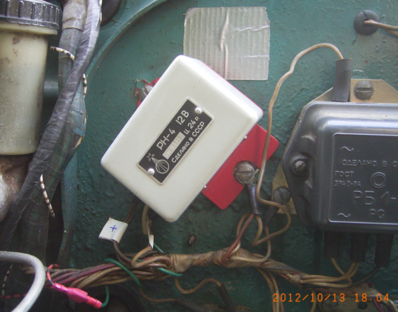

	  | Классно делать такие доработки, когда провод не нужно ташить через весь салон  ... |  Да на ЛуАЗе с этим проще. Например для установки регулятора РН-4 нужно тянуть контрольный провод к + АКБ:
   На ЛуАЗ-969М этот провод не нужно тянуть к самой АКБ которая находится за пассажирским сиденьем, его достаточно протянуть к клемме стартера.
