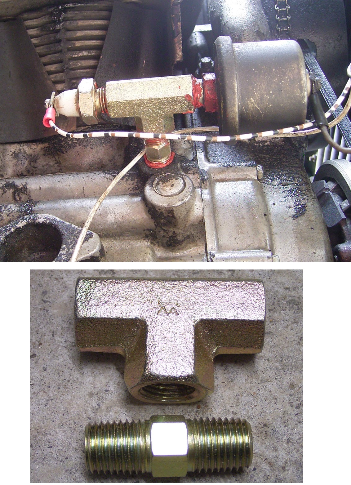

ПовідомленняДодано: 26 Грудень 2024 18:22    Заголовок повідомлення: Відповісти з цитатою
Paul R-0707 писав(ла):
Штатно у ЛуАЗа этой лампочки нет, я её тогда установил сам, как и на нынешней машине:
Интересно. Доработка прибора? Или просто доп. датчик + доп. проводка к штатному маномеметру (с встроеной лампочкой)?
Уверен, что где-то на каком-то форуме есть пост об етом, нужна ссылка! Smile

hide, вроде заводское решение. Вот например УК-146 https://tsparts.com.ua/ua/p1442584452-146-ukazatel-davleniya.html
А прибор на фото, вроде, от ГАЗ-3307, у него указатель температуры тоже с лампочкой

hide писав(ла):
Глазок в приборе есть с завода, но на ЛуАЗе он не подключён. На место датчика указателя ММ-358 вворачивается тройник, в который с одной стороны штатный для ЛуАЗа датчик с другой стороны датчик аварийного падения давления масла ММ-111 (тот же самый что на Запорожце). В Союзе я взял тройник от ГАЗ-52-04 (он же стоит на ГАЗ-53 и ГАЗ-66), здесь в Германии в ближайшей фирме гидравлики просто взял подходящие детали (резьба К1/8"):
Остаётся установить в пустой глазок на приброе патрон с лампочкой, проложить провод от датчика к контрольной лампочке и подсоединить питание:
Прибор на фото штатный для ЛуАЗ-969М с начала выпуска в 1979-ом до конца в 1994-ом: УК-176 (15.3810).
