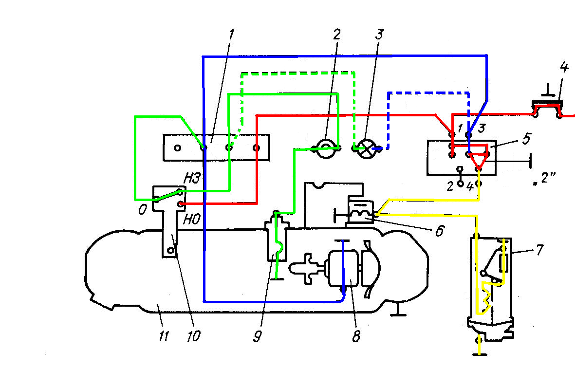

20 Ампер, не 30. Её номинал 16А, ешё резистор, вентилятор. Ешё помню видел Paul'a видео с Амперметром на ЛуАЗ'e, который показывал примерно 20 на розжиге.
Я не очень понимаю, как идёт ток по проводке печки. Первый провод на контактной колодке самый толстый, белого цвета.
Возбуждение печки приходет через голубой провод. Он не толстый. Вот мне не понятно, что именно питает голубой провод – свечю или только возбуждает термореле (которая дальше подаёт плюс от белого провода). Термореле – оно только термореле или ешё и електромагнитное реле там встроено?
Paul R-0707

hide писав(ла):
.что именно питает голубой провод – свечю или только возбуждает термореле (которая дальше подаёт плюс от белого провода). Термореле – оно только термореле или ешё и електромагнитное реле там встроено?
Где там термореле? На отопителе Запорожца стоит температурный переключатель (обычный микрик, перекидывает котнакт с одного на другой) и плавкий температурный предохранитель.
Термореле РС-65 есть на схемах, но в жизни оно практически не встречается. По описанию в некоторых книгах оно ставлиось на экспорнтых модификациях, но и на них я его ни на одной машине не видел.
А голубой прорвод во время розжига питает свечу накаливания и электромотор вентилятора.

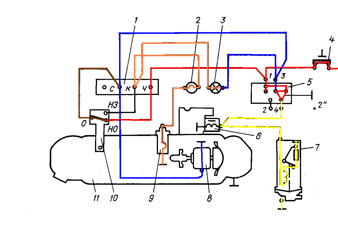

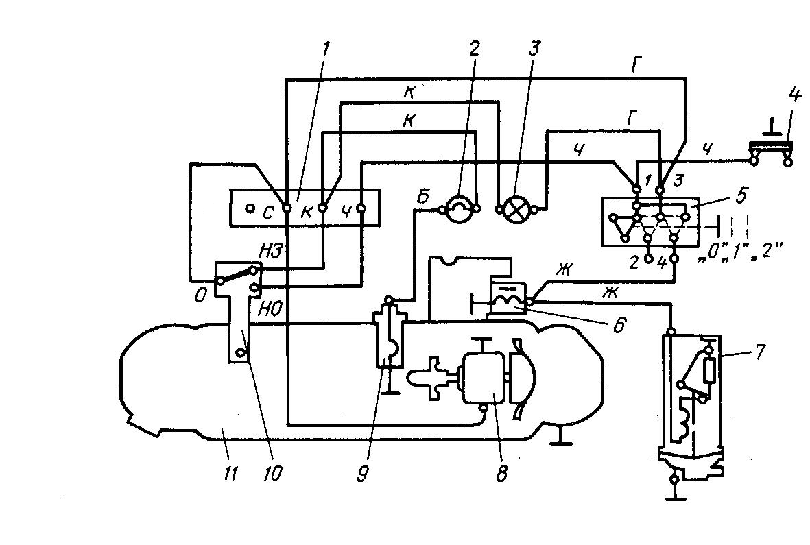

Электрическая схема отопителя. Текст описания для ЛуАЗа, но принцип работы одинаковый с Запорожцами всех моделей. ЛуАЗовские отличия в тексте показаны курсивом:
1- Соединительная колодка.
2- Контрольная спираль (дополнительное сопротивление).
3- Контрольная лампочка (у ЗАЗ-965, 965А, 966, 966В, 968 и 968А она горит в рабочем режтиме, у ЗАЗ-968М в режиме розжига).
4- Биметаллический предохранитель.
5- Включатель отопителя.
6- Электромагнитный клапан регулятора подачи топлива.
7- Бензонасос.
8- Электромотор вентилятора.
9- Свеча накаливания.
10- Температурный переключатель.
11- Корпус отопителя.

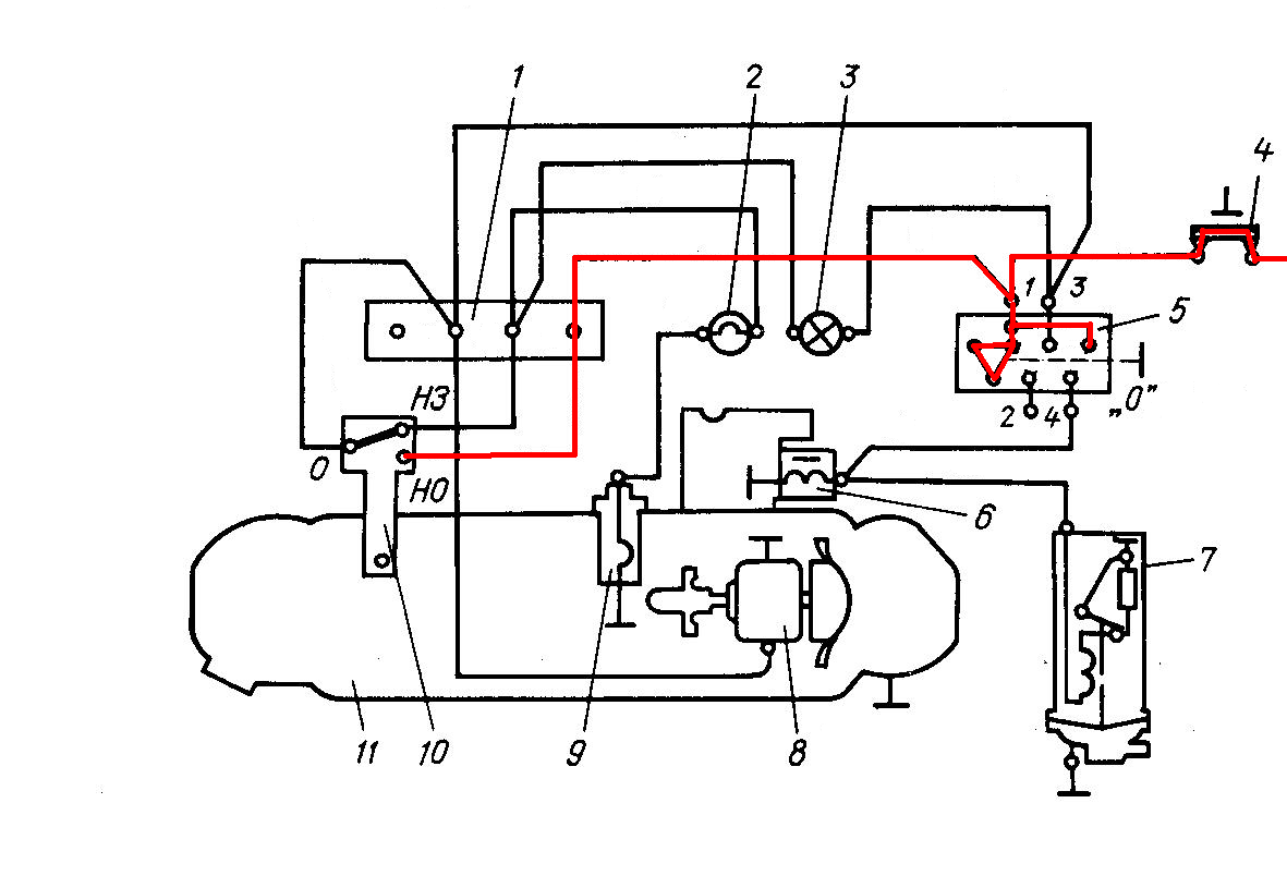

Выключатель (5) в положении 0- Отопитель выключен.
Электрическая цепь находящаяся под постоянным напряжением, независимо от положения включателя показана красным цветом. Питание в цепь поступает от плюсовой клеммы амперметра к биметаллическому предохранителю (4), находящегося под панелью приборов с правой стороны. От предохранителя (4) напряжение поступает на клемму 1 включателя отопителя, далее на четвёртую клемму соединтельной колодки на корпусе отопителя. Все электрические узлы отопителя обесточены. Цвета проводов на схемах я специально не упоминаю потому, что в реальности они в зависимости от года выпуска могут различаться.

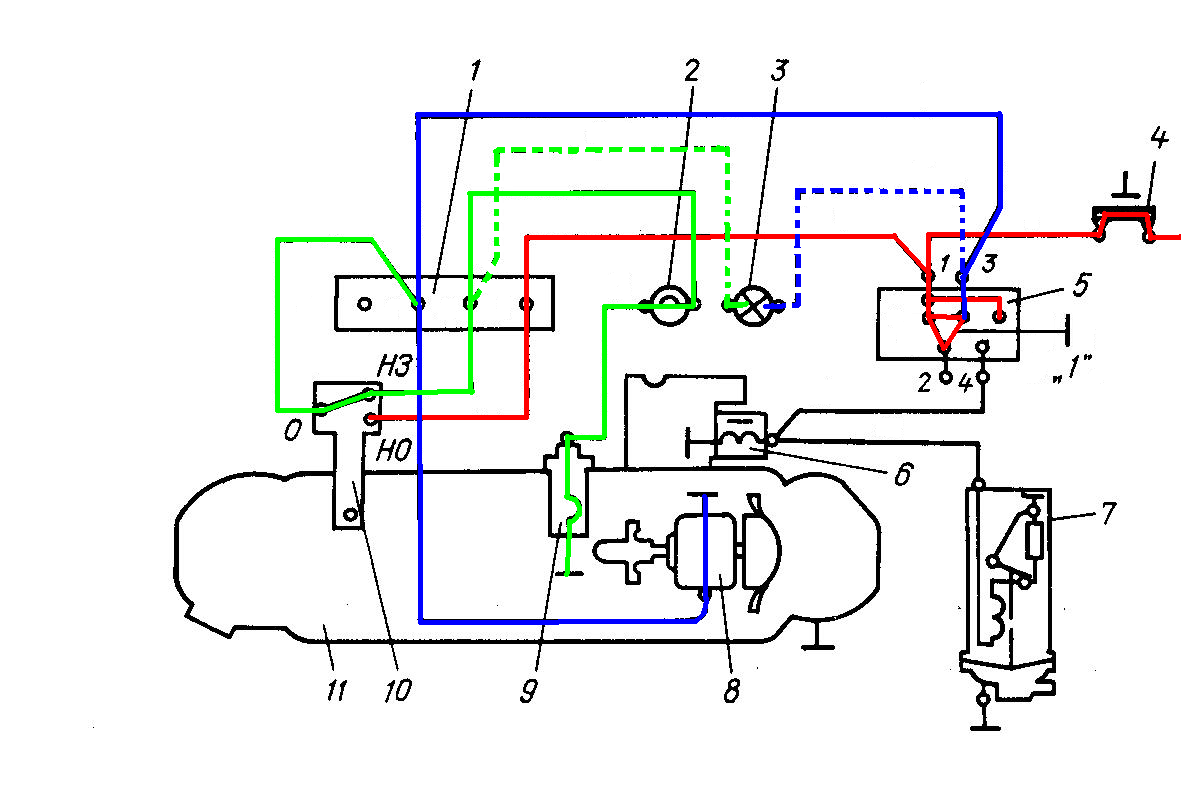

Выключатель (5) в положении 1- Накаливание.
В этом положении питание через треугольник внутри включателя поступает на клемму 3, далее (синий) на вторую клемму соединтельной колодки на корпусе отопителя, с этой клеммы на электромотор вентилятора (Cool. От второй клеммы соединтельной колодки на корпусе отопителя напряжение (зелёный), через температурный переключатель (10) поступает на контрольную спираль (2), далее на свечу накаливания (9).
В этом режиме отопитель находится примерно 30 секунд, после чего свеча накаливания (9) накаляется до красна, что видно по контрольной спирали (2).
В этом положении включателя (5) напряжение от клеммы 3 так же поступает (синий пунктир) на контрольную лампочку (3). Так же на контрольную лампочку (3) напряжение поступает от третьей клеммы соединительной колодки на корпусе отопителя (зелёный пунктир). Но так как оба провода идущих к контрольной лампочке являются плюсовыми, лампочка не горит!
После того как свеча накаливания накалилась,
выключатель переводится в положение 2- Розжиг.
В этом положении напряжение (жёлтый) через клемму 4 включателя (5) поступает на электромагнитный клапан регулятора подачи топлива (6) и на бензонасос (7).
Так же напряжение продолжает поступать через клемму (3) включателя (синий) на электромотор вентилятора и (зелёный) на свечу накаливания:
После того как горящее топливо разогреет температурный переключатель (10), он с положения контактов О-НЗ переключается в положение О-НО и отопитель переходит в рабочий режим.
При этом напряжение на электромотор ( 8 ) поступает как от клеммы 3 включателя (синий) и паралелльно от клеммы О температурного переключателя. В этом положении температурного переключателя (10) через провод (оранжевый) от свечи накаливания (9) через контрольную спираль (2) подключается масса к контрольной лампочке и она загорается. Так же продолжается подача напряжения (жёлтый) на электромагнитный клапан регулятора подачи топлива (6) и на бензонасос (7):

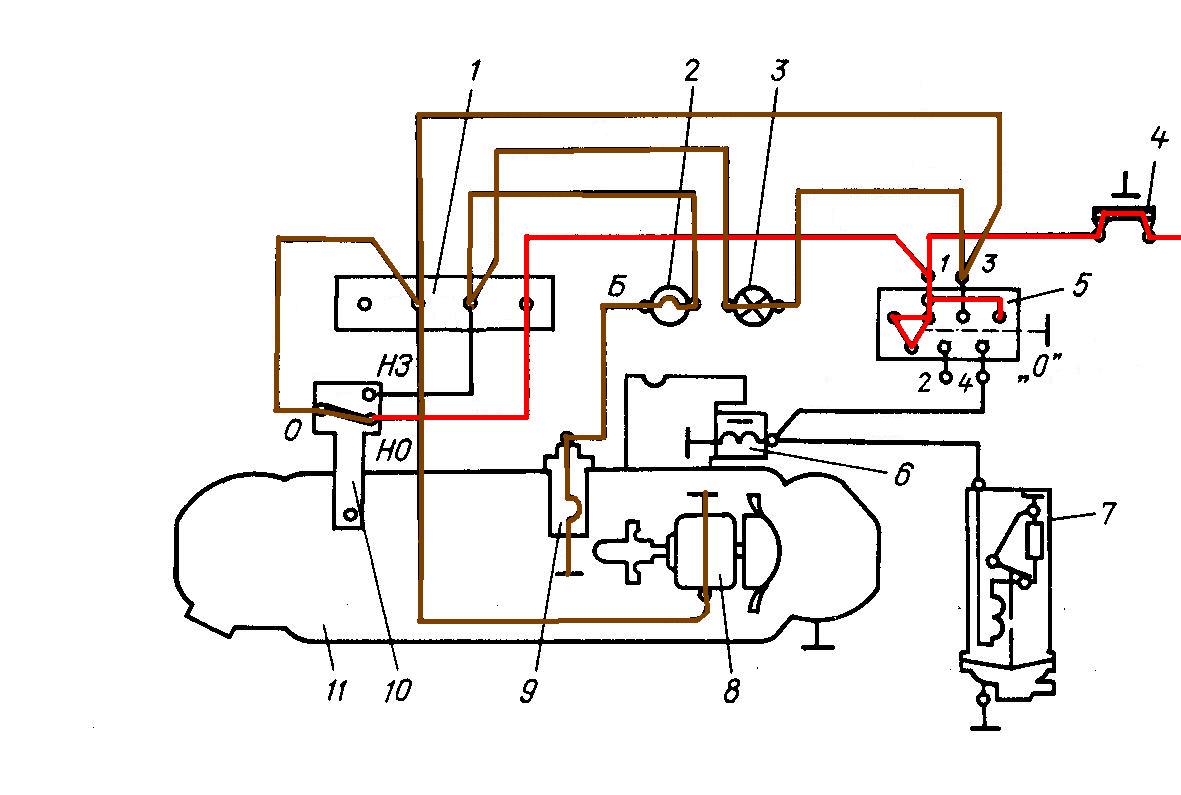

При отключении отопителя переключатель переводится в положение 0, после чего отопитель переходит в режим продувки.
В этом положении напряжение на электромагнитный клапан регулятора подачи топлива (6) и бензонасос (7) отключено. Напряжение (коричневый) на электромотор вентилятора (Cool продолжает поступать через клемму О температурного переключателя (10). Контрольная лампочка (3) дальше запитана (коричневый) от клеммы 3 включателя (5) и продолжает гореть:
После того как отопитель остынет, температурный переключатель (10) из положения О-НО переключается в положение О-НЗ, после чего все электрические узлы отопителя опять обесточены и он выключен:
Ещё раз повторюсь, режим работы контрольной лампочки в этом описании соответствует ЗАЗ-965, 965А, 966, 966В, 968, 968А, 969, 969В, ЛуАЗ-969А, и ЛуАЗ-969М. У ЗАЗ-968 контролная лампочка работает наоборот, горит в режиме розжига и гаснет в рабочем режиме.

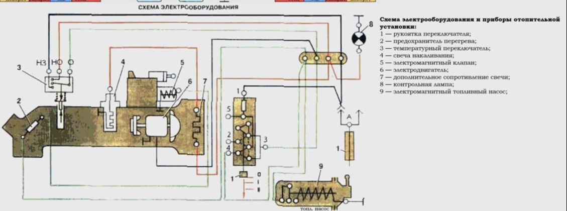

Ось схема проводки печки зі схеми проводки Запоріжця

Paul R-0707 писав(ла):
Я бы не стал делать особый упор на расцветку проводов.
По крайней мере на ЛуАЗах расцветка не всегда соответствует указанной в схемах. Я кроме схемы всегда пользуюсь прозвонкой.
Не в том акцент.
Акцент в квадратуре проводов.
Провод, питаюший свечю и вентилятор – от силы 2.5мм².
Провод, питаюший вентилятор в режиме продувки/охложденья – 4мм²
Логика сдесь где?

hide писав(ла):
Не в том акцент.
Логика сдесь где?
А ты уверен, что проводка правильно собрана? Может кто то уже руки приложил и поменял местами?
У провода идущего от предохранителя (общее питание) на клемму 1 включателя какое сечение?
На ЛуАЗе кстати сечение у всех проводов однаковое.
Уверен. Не кто здесь не лазил. Я как раз в среду откручевал все контакты от включятелья для прочистки, заменил ржавые шайбы.
От блога предохронителей идёт чёрный провод. Примерно 4мм². Он приходет на П-300 включятелья реле/предохранитель. Тот предохранитель многоразовый, от перегрева он отключяется.
От другого конца етого предохранителя идёт белын провод 4мм² на печку, на колодке первый с правой стороны, постоянный плюс.
Предохронител так же питает П-300 переключятель. Голубой провод – первая позиция, квадратура примерно 2.5мм², идёт на печку, 3 контакт с правой стороны, питает свечю и вентилятор.
Ешё жолтый провод – второй режим переключятеля – бензонасос и ел. клапан.
Я гуглил картинки других ЗАЗ/печек – вроде у всех голубой – на третий контакт, белын (или чёрный) – на первый.

В жодній схемі по пічці в моделях не було грубших дротів, усе було однакового перетину в пучку. Тоді були смачні і правдиві товщини дротів, на все хватало Smile
Якщо мова про теплове реле, то дріт до нього має бути грубший, бо він відповідав за усе світло в машині, крім роботи двигуна. Але це в ранніх схемах.
