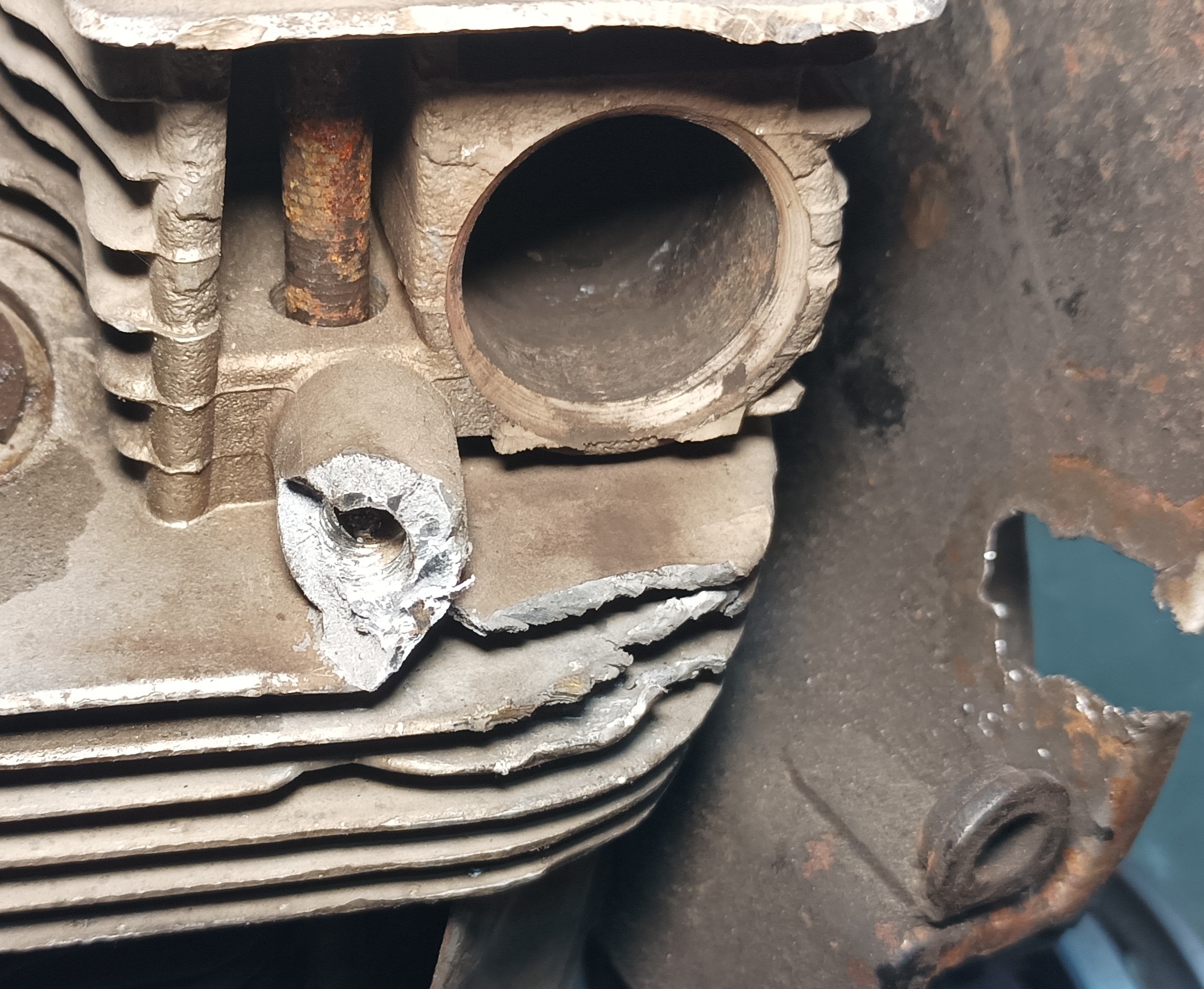

Привіт.
Після прильоту осколок пошкодив флянець відбору газів , який впресований в голову. Флянець зігнуло і відламало кріплення для шпильки, якою він кріпиться додатково до тіла головки. Як відновити це? Чи можна направити алюмінію і нарізати різьбу? Чи шукати іншу голову? Хтось може зробити це? Я про відновлення.

Шукаю флянчик випускний.

Іншу голову знайти буде швидше і дешевше.

Питання зняте.
Наплавили сплав, вивів площину, отвір, різьба, флянчик новий впресував нагрівши голову.
