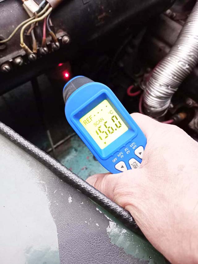

В середине восьмидесятых у друга в Семипалатинске на ЗАЗ-968М зимой загорелся отопитель. Причной была расхлябаность владельца, во время работы отопителя слетел шланг с регулятора подачи топлива (хомута вообще небыло!). Огонь он довольно бысро потушил, но проводка на отопителе, пластмассовая перегородка в багажнике и тот самый резиновый патрубок успели сгореть. Отопитель я ему отремонтировал в субботу после обеда в цеху одного из заводов, когда там уже никого небыло, ковырятся зимой на холоде особого желания небыло. От этого завода до доме ехать было километров пять или шесть. По приезду домой выясни лось, что во время стоянки отопитель греет, на ходу становится холодно, воздух из отопителя идёт еле тёплый. За эти пять или шесть километров стёкла обмёрзли (выехал он из тёплого цеха с чистыми стёклами и тёплым салоном), чистыми были только две маленькие амбразуры на ветровом стекле, что бы видеть дорогу ему пришлось ехать нагнувшись.
На следующий день, в воскресенье он поехал на барахолку, купить этот резиновый патрубок. До барахолки нужно было ехать километров 20. По его рассказу ему пришлось останавливаться несколько раз, что бы в салоне стало тепло и стёкла оттаяли, на улице было около -10° или -15°С. Почти доехав до барахолки начало вонять палёной резиной, он остановился и открыл багажник, в это время полыхнул резиновый коврик в багажнике, от расклённого выхлопного канала. Коврик он быстро закинул в ближайший сугроб и потушил.
Патрубок он тогда на барахолке купил и сразу поставил на место, болье проблем с отопителем не было.
Из-за отсутствия у меня Запорожца, я сегодня замерил температуру выхлопной трубы отопителя на моём ЛуАЗе. Я знаю, что у ЛуАЗа отопитель больше, чем у Запорожца выдаёт больше жару...:
...но у моего отопителя два режима, один с ЛуАЗовским жиклёром (41) второй с Запорожским (28 ).
За 5 минут работы на малом режиме (жиклёр 28 ) труба нагрелась до 156°С:
Не думаю, что на Запорожце температура там будет намного меньше, а если дать отопиелю поработать полчаса или час, то без охлаждения канала у Запорожца пожар гарантирован.

Никакой басни, пока стоял на месте печка грела, в итоге и коврик завонял, а загорелся уже при открытии багажника.
Насчёт моего фото с показаниями температуры выхлопа получается тоже басня?
Спорить я ни с кем не собираюсь, но это форум, здесь дискутируют.
Просто ради интереса, если есть чем, замерь температуру выхлопа и на выходе обдува в салон. Может газ не такую высокую температуру даёт?
