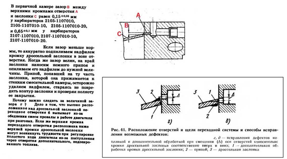

А вот переходное отверстие топливной смеси, помнится, должно полностью прикрываться дроссельной заслонкой. Вроде бы даже сверлил новое рядом (изнутри маленьким зубным бором), а "старое" глушил.

Компромисс писав(ла):
...А вот переходное отверстие топливной смеси, помнится, должно полностью прикрываться дроссельной заслонкой. Вроде бы даже сверлил новое рядом (изнутри маленьким зубным бором), а "старое" глушил.
Кстати неправильное расположение переходного отверстия тоже может быть причиной провала при открытии дроссельной заслонки. В советские времена эта проблема и её лечение описывалось в журнале "За рулём".
На каритнке речь про ДААЗ-2105, но всё описанное так же актуально и для К-133, у которого эт от дефект встречается чаще чем у ДАА-2105:
