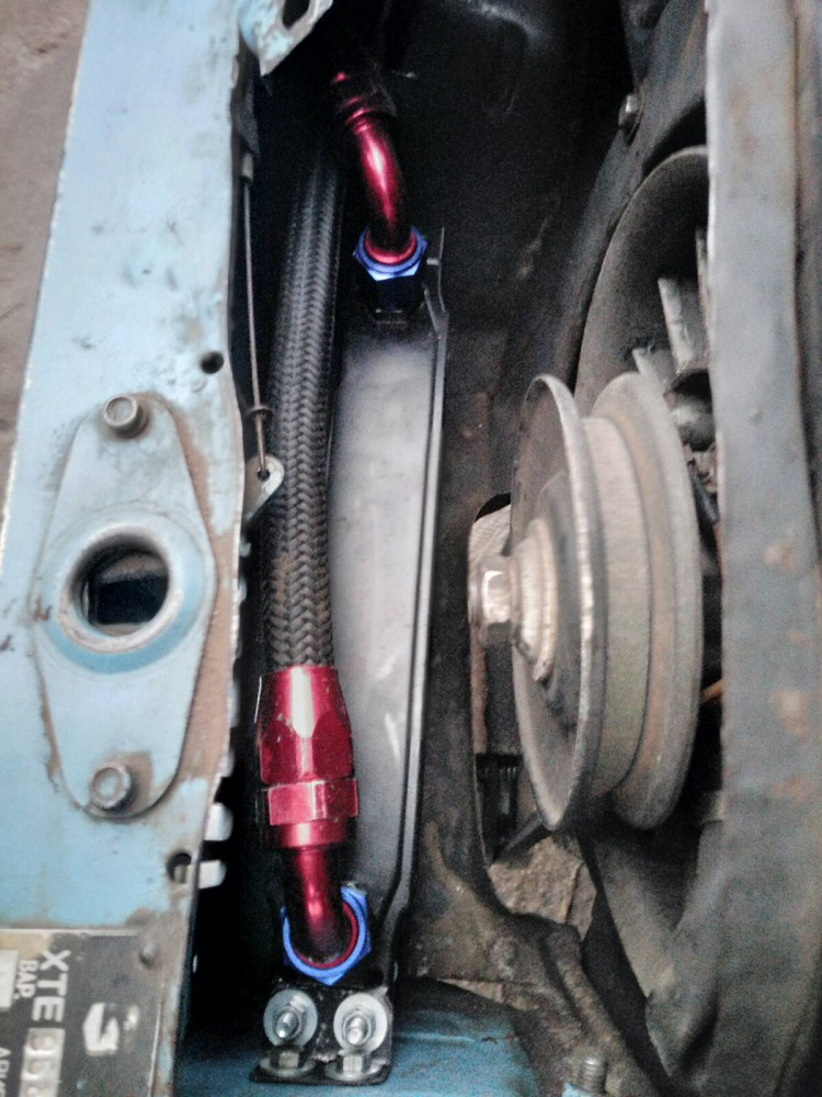

Нарешті встановлено радіатор.
Підключений через термостат:
ПовідомленняДодано: 23 Грудень 2019 14:00    Заголовок повідомлення: Відповісти з цитатою
Красиво!
Но, как по мне, низковато фильтр висит - по бездорожью и в горах можно оторвать и остаться без масла в движке

Lanc, ще гряде захист. Поки взагалі без нічого, мене це в таку погоду дуже бентежить, бо швидко підкапотка багнюкою закидується Sad

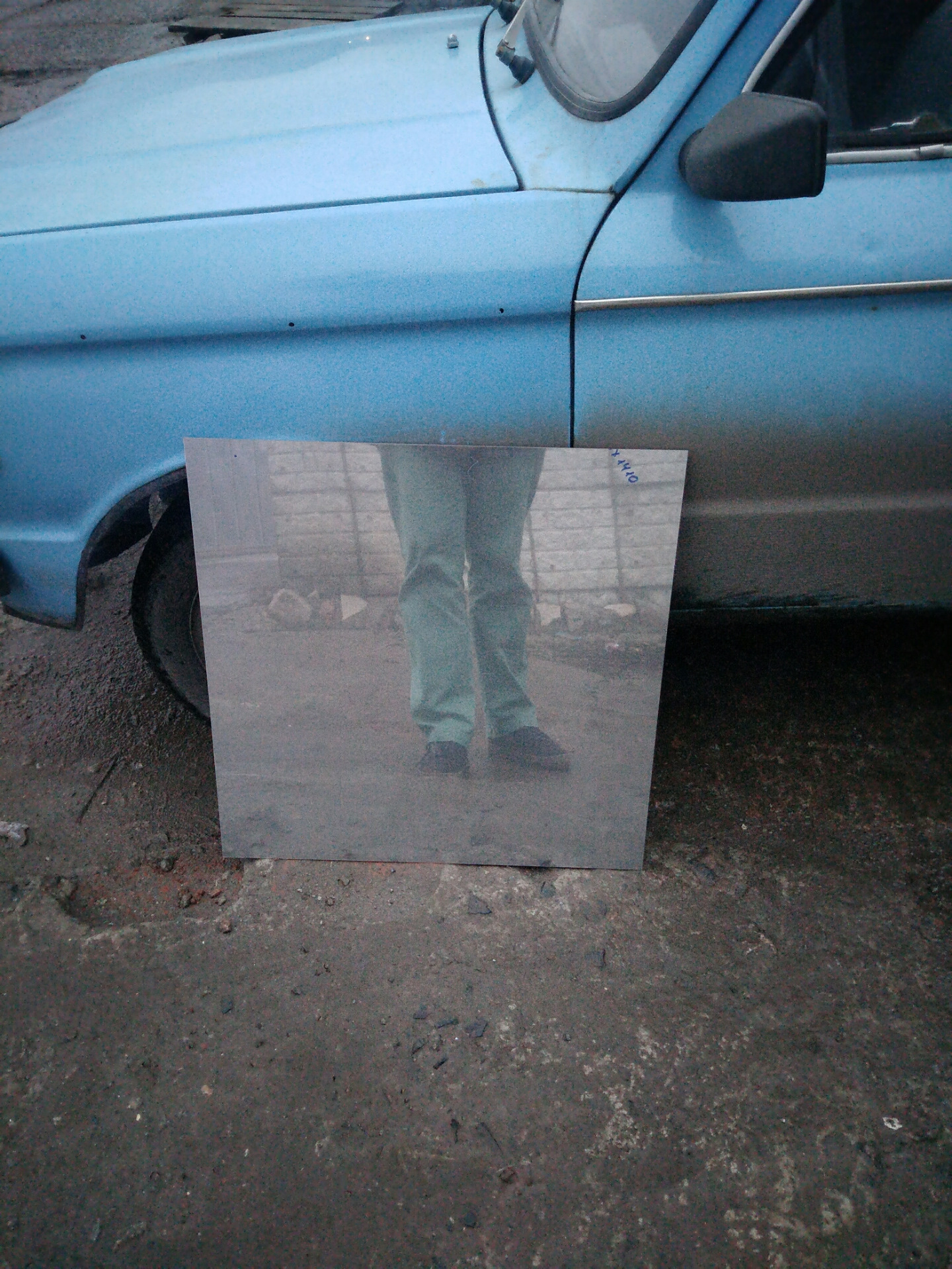

Пару днів тому придбав ось такий лист нержавійки, товщина 1 мм:
А вчора його перетворили на глушник. Звичайно ж, прямоток Smile
Всередині труба з перфорацією, а банка з наповнювачем.
Пробували й без набивки — звук вийшов дуже схожий на стоковий.
В якийсь момент навіть думали залишити так, але вирішили спробувати з наповнювачем.
З наповнювачем більше басів, менше високих частот.
Залишилось все вставновити на машину Smile
