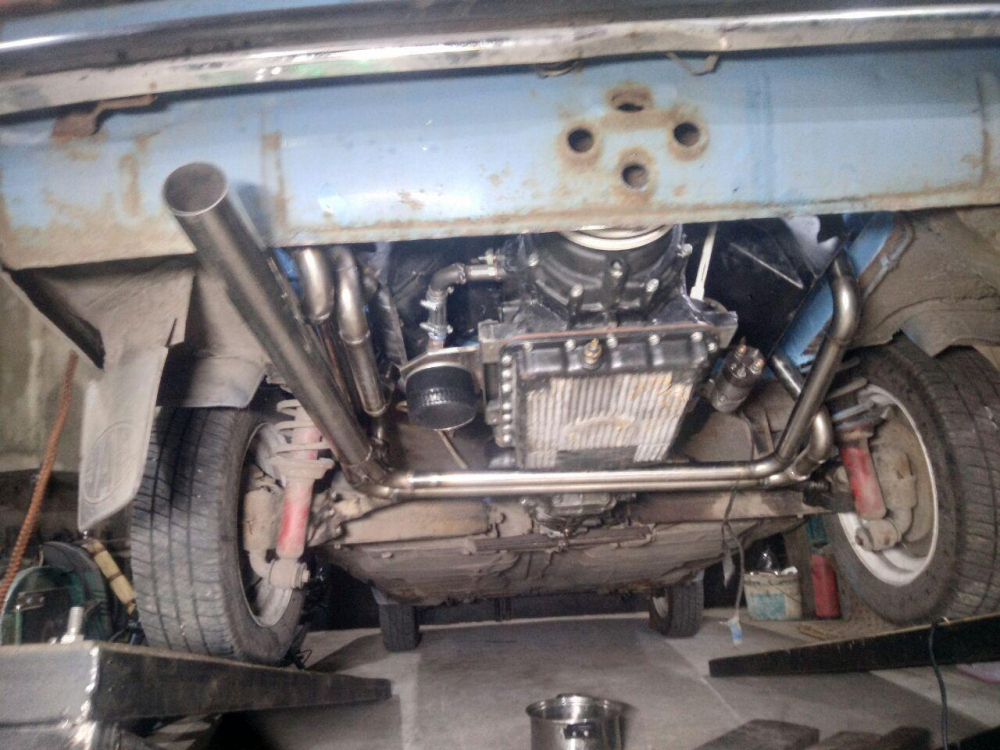

Это не выхлопная,а духовой музыкальный инструмент.Красиво сделано,по цене половина двигла наверно.

Николай Викторович, самое дорогое - это повороты, т.к. нужен либо трубогиб либо покупать готовые, что недешево. Если есть трубогиб и сварка, то такой коллектор выйдет по цене не слишком то и дороже чем купить новый стандартный)

если харачить выхлоп из чернухи, то даже с покупными отводами вполне бюджетно

Hell-Racer, в таком случае, я думаю, цена получится как у нового сток выхлопа) Так что если менять выхлоп - хороший повод поэкспериментироватьSmile

Кстати, вспомнил.
Я дополнительно трубы подвешивал за двигатель. А то фланцы вырывало на плохой дороге.
Просто у меня вес глушителя.
Если этот паук прилично весит, то я бы рекомендовал добавить крепеж.

Саняба, хорошее замечание
Но пока глушителя нет, конструкция довольно легкая, мне кажется около 6-7 кг.
А вот когда приделаю глушитель, таки да, надо сделать дополнительный крепеж.
Саняба, а ты куда именно подвешивал?
ПовідомленняДодано: 17 Липень 2019 09:09    Заголовок повідомлення: поддержали 1 человек Відповісти з цитатою
За ухо на головке, за которое поднимается двигатель.

Саняба, спасибо за ответ, так и предполагал Smile

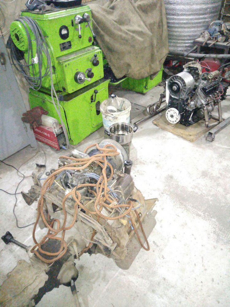

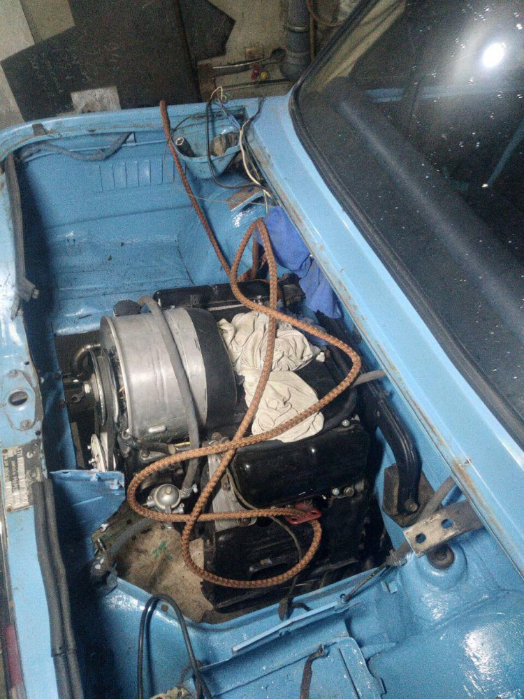

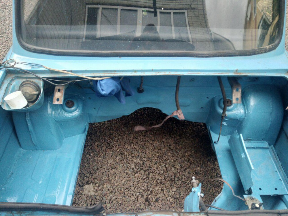

В секретной лаборатории ЗАЗа решено все таки совместить 2 двигателя для постройки воздушника V8.
322 г. до н.э., фото в цвете.

ПовідомленняДодано: 24 Вересень 2019 10:45    Заголовок повідомлення: Відповісти з цитатою

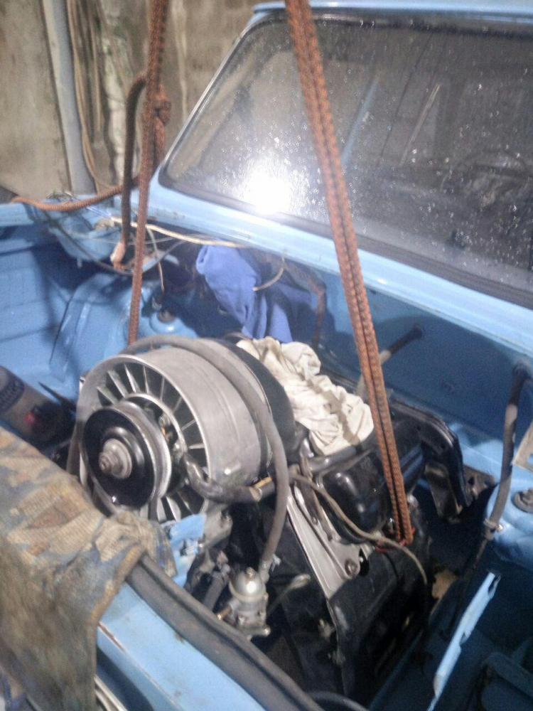

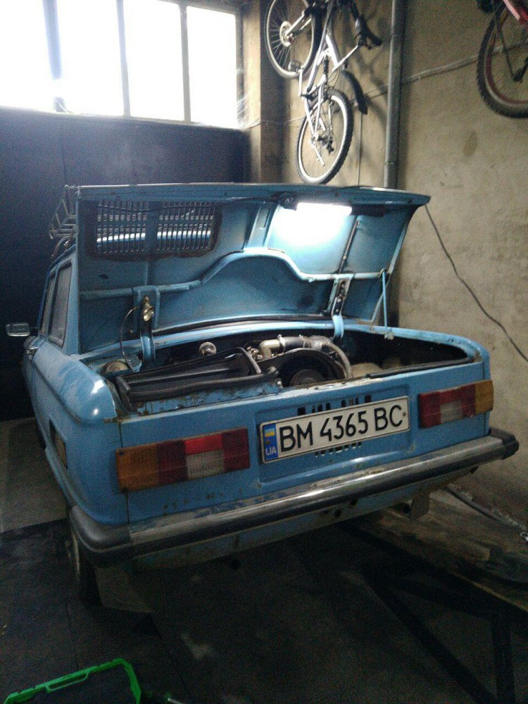

ОНО таки поехало Smile
Остались мелочи вроде установки капота, крепежа воздухана, переделки нижнего брызговика двигателя.
Как все было:
