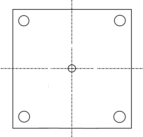

Вот - про текстолитку. Шерстил инет, литературу. Понял, что вероятность поломки реальная, заменить в пути можно. Подумал про инструмент. Основная проблема - шестерня балансирного вала. Даже ломается от воздействия съёмников. Также проблема обратной напрессовки.
Для съёма собираюсь сделать типа пластинчатый съёмник. Под шестерню заводятся навстречу друг другу две такие стальные пластины толщиной около 5 мм (или толще - тогда одна), в угловых отверстиях резьба М8 (М10).
Сверху к балансирному валу ставится такая пластина
Пластины стягиваются равномерно болтами, при дальнейшем равномерном закручивании болтов стягивается шестерня. (Или можно одним центральным болтом, если есть смысл так сделать.)
При таком съёмнике, как представляется, нагрузка на шестерню будет более менее распределенной, чтобы не сломать её.
Напрессовка. Описан способ, когда сжимают пассатижами конец вала, а между пассатижами и шестерней вбивают помалу клин - зубило. Думаю, такой зажим
намного эффективнее пассатижей, и вместо зубила можно применить винты М6 (МCool.
Если никто не "разрушит" идею, буду воплощать.

Рушить не буду но есть вариант подстилания соломы по интересней, вычитал в теме "Двигатель"(где именно не помню), но трудоемкий. Суть такова. Спресовывается шестерня балансира, на месте между подшипником и шестерней нарезается резьба (вроде М14),уменьшается натяг в сопряжении вал-шестерня (шлифовка и т.п.) чтоб легче снималось. При затягивании гайки, шестерня садится на место и фиксируется от перемещения по валу. Есть одно но, для доработки вал нужно снять с движка, поэтому ваш вариант имеет "право на жизнь". От варианта изложеного выше отказался т.к. нашел "чугунную пару".
