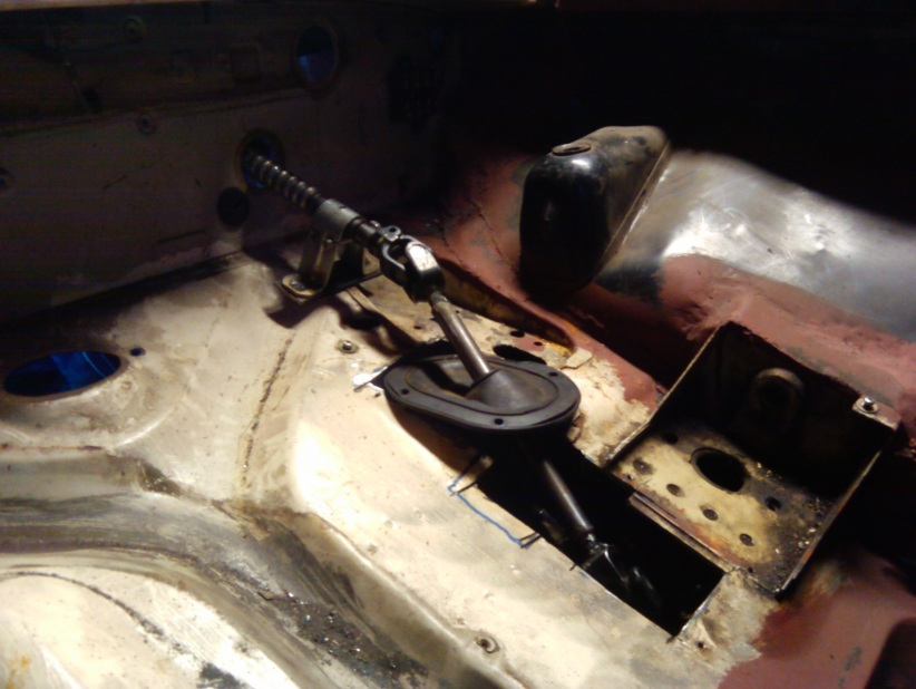

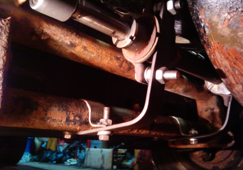

Пока выложу фотки наиболее интересного нововведения.
Просьба не кидаться какахами, но уж очень хотелось рейку! Сил нет!
Аутентичность внешняя будет соблюдена максимально.
Рейка от Митцубиси Кордия - правый руль (идентичные на Спайс-вагонах, галантах, чериотах, конца80-х, начала 90-х годов).
Рулевой вал без изменений от нее же! Даже шлицы на руль идентичные с жужиковскими!
Рулевые тяги нужно изменить, над чем сейчас и работаю. Тогда выворот колес при повороте, во все стороны будет максимальный, насколько позволяют шаровые цапф.

Да, когда перегибал тяги под литые диски, тоже добивался полного выворота колес, у меня даже диски касались краев рычагов балки! Регулировал винтиками на верхней трубе.
В моем варианте с рейкой, тяга будет попадать в зазор где пыльник и надеюсь радиус будет еще получше.
Кстати, очень важный момент для желающих поставить рейку. Обязательно нужно ставить рейку дальше от балки! Чтобы тяги работали в районе радиусов штатных маятниковых рычагов! Иначе при работе подвески, будет меняться схождение колес!
Сразу говорю, что установил все пробным вариантом. В последствии все крепления и кронштейны будут более серьезными и качественными.

ПовідомленняДодано: 28 Червень 2018 00:01    Заголовок повідомлення: Відповісти з цитатою
Через несколько лет понял, что Лекс был прав.
Рейка не работает с нашей балкой.
В том варианте, что представлен выше на фотках не получается.
Рейка поворачивает колеса одинаково, а нужно, чтобы внутреннее колесо при повороте поворачивало не бОльший угол, чем наружнее.
