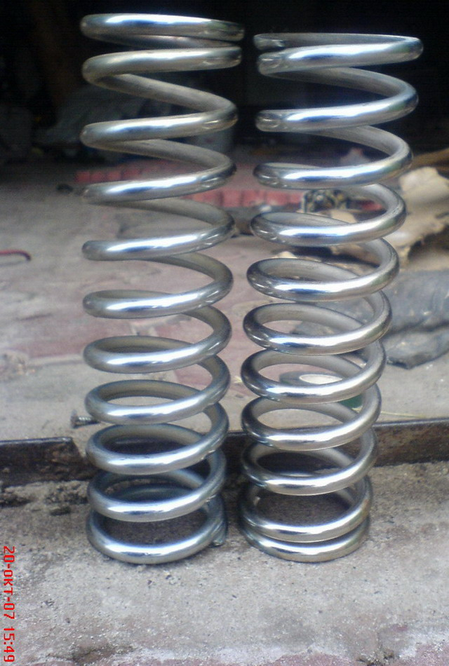

Ищу комплект усиленных пружин на перед ЗАЗ968м. Кто подскажет где купить.
ПовідомленняДодано: 01 Березень 2018 11:45    Заголовок повідомлення: Відповісти з цитатою
От мотоцикла МТ. Ищи.

Какой диам прутка на них? Жестко не будет.
ПовідомленняДодано: 01 Березень 2018 14:40    Заголовок повідомлення: Відповісти з цитатою
По-моему, 8мм. По началу будет жестко. Нужно будет чтото тяжелое возить в багажнике, пока со временем станет мягче.

Найти бы с диаметром 7 мм ,самое то.

Вчера замерял на МТ пружину, пруток 8 мм , наружный диам 62 мм /внутр 46 мм, на амортизатор оденется неизвестно. Не проверял еще.

Ищу пружины из прута 7мм!

ПовідомленняДодано: 05 Березень 2018 09:01    Заголовок повідомлення: Відповісти з цитатою
Замерял Диаметр амортизатора переднего ЗАЗ 968М 45 мм , пружина Мт внутри 46 мм. Зазор всего 1 мм тереть будет немного по корпусу. Да и дубовый будет очень перед.
