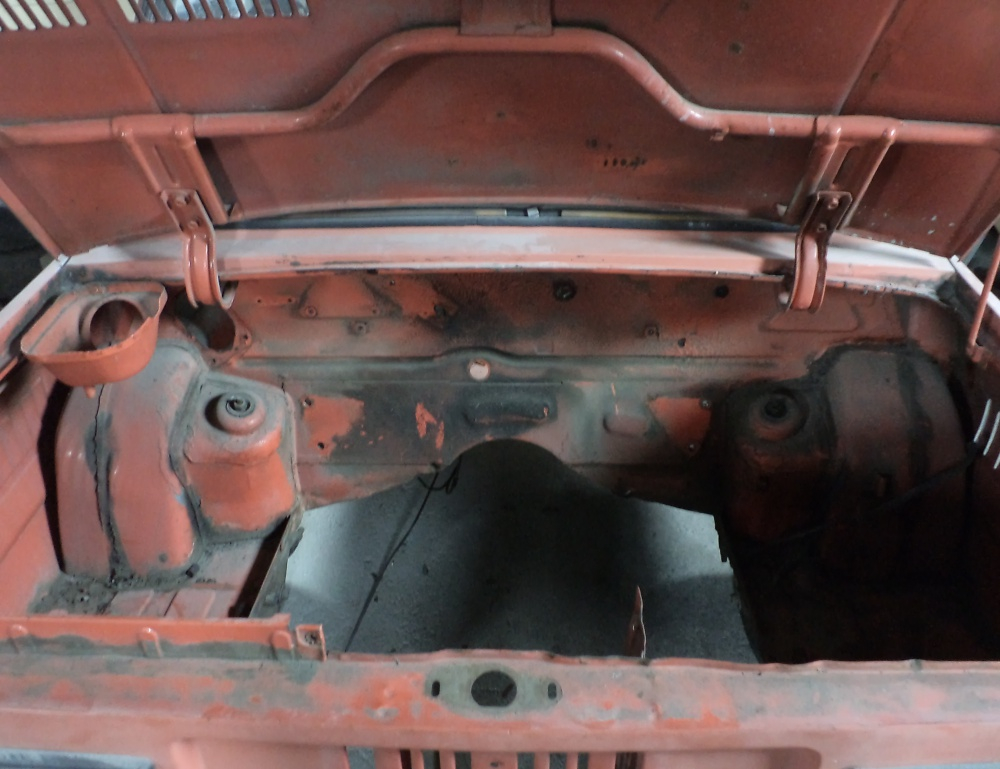

Сегодня вечером появилось пару свободных часов
Ой-ой-ой, что тут происходит???
Forever... |

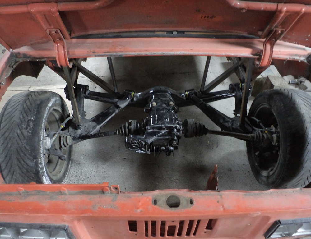

Въебенил зад езо

а ета...а задню вісь не можна було лишити в "рідних" місцях?

Додано: 12 Січень 2018 18:22 Заголовок повідомлення: |
широкая колея, короткая база - нафуя?
раз я мог так сделать, но не сделал, значит в этом есть какой то смысл. Логично? но задний свес всё равно оставлен более длинным, чем передний, чтобы не было так по-уебански, как в случае натягивания Запорожца на Тридцатку.

Статус: Offline Зареєстрований: 03.10.2010 Повідомлення: 2988 Звідки: Житомир(UA), Mladá Boleslav(CZ) Моє авто: ЗАЗ 968м Бєжик 1994, ЗАЗ 968М 1990
Додано: 13 Січень 2018 11:14 Заголовок повідомлення: |
тому я і питав - це задумка така, чи інакше не було можливості зробити

Статус: Offline Зареєстрований: 18.07.2007 Повідомлення: 6931 Звідки: Івано-Франківськ - Київ - Буча Моє авто: ЗАЗ-968М, АЕ968М, ГАЗ-21C Volg O ) ) ) VW Transporter T4, Audi A4 Allroad ABT
Додано: 13 Січень 2018 11:41 Заголовок повідомлення: |
ну как сказать, технически, конечно, можно, но, принимая во внимание ездовые характеристики, - нельзя

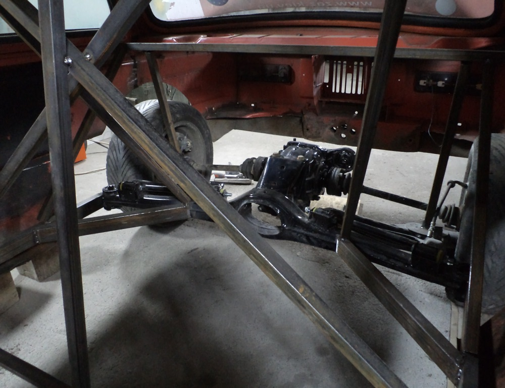

Додано: 14 Січень 2018 00:34 Заголовок повідомлення: |
Винты винтами, но положение подрамников относительно кузова решает, особенно задняя геморойная у е20 в плане занижения
Додано: 14 Січень 2018 00:41 Заголовок повідомлення: |
Ога, учитывая косые рычаги "а-ля Горрбатый". Поэтому подрамник приварен к нижней обвязке каркаса, это дало выигрыш в 10см. Задние колёса сейчас стоят---/, и при последующем занижении встанут вертикально. С мостом было бы проще, но мост Хачироку стоит дороже, чем вся моя бнвшная ходовка. Кстати, по чем у вас 3С-ГТЕ моторы? Желательно Калдиновские.
