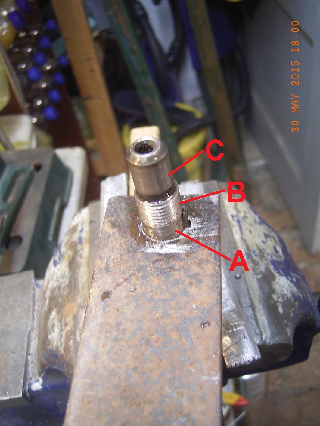

Petrov_kamensk писав(ла):
ну место под подшипник перерезать в резьбу както не кошерно...
А место под подшипник при этом трогать и не нужно. Там между шестерней и подшипником как раз места для резьбы и гайки на неё хватает:
A- посадочное место шестерни (на фото частично занято пластиной для фиксации вала от проворачивания при нарезании резьбы).
B- свеженарезанная резьба.
C- посадочное место подшипника.
Я в Союзе в восьмидесятых годах таким образом переделал с дюжину балансирных валов и в Германии уже несколько.
