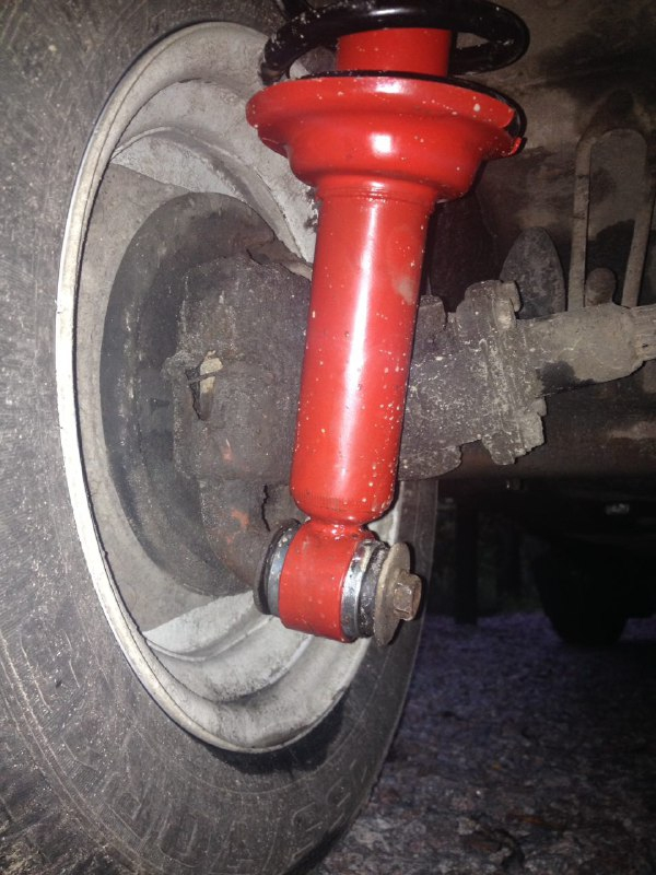

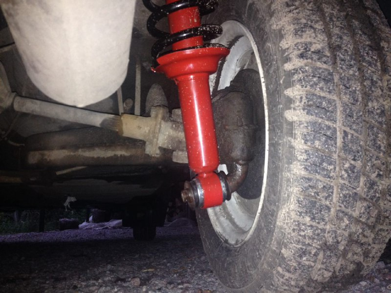

Итак, красные АГАТы установлены. Уфф, ну после нерабочих (шток входит в амортизатор легким усилием руки, прям мгновенно влетает) амортизаторов, с которыми мне досталась машина результат впечатляет. У нас в районе есть несколько лежачих полицейских, они были моим мерилом работы амортизаторов. Если на старых, на скорости уже 25-30 км сзади был неприятный удар, то теперь я их пролетаю на 60 без каких либо посторонних звуков.
По поводу процесса установки, как это делалось и какие были моменты:
Машина поддомкрачивалась, лишь бы колесо оторвалось от земли. Подкладывал пенек под машину и чуть отпускал домкрат, что бы распределить нагрузку. Откручивал амортизатор сверху и снизу, вынимал с машины, откручивал гайку на штоке и вытащил пружину.
Затем собирал все обратно с новым амортизатором. Кстати, сжать пружину при закручивании гайки на штоке вполне можно руками, без всяких приспособ. Мы работали вместе с отцом, ставили амортизатор на пол, все собиралось, и он жал на пружину весом, а я быстренько насаживал все на шток и закручивал гайку что бы она уже зацепилась всей резьбой. Дальше на пружину можно не давить, просто закручивается гайка на штоке до упора. Поэтому, если у вас не получается сжать пружину - поищите помощника посильнее и массивнее, это может быть быстрее, чем делать какие-то приспособления.
Амортизаторы были с запрессованными сайлент-блоками. Когда я попытался нижнюю его часть примерить на машине - удивился - не налазит, прям никак. Потом обнаружил, что когда снимал старый амортизатор - я снял только резинки, без их внутренней втулки.Втулка, кстати, сидела весьма плотно, пришлось её немножко покрутить туда-сюда газовым ключом, что бы она снималась. Когда её убрал - новый амортизатор стал становиться на место. Но при этом становился он достаточно плотно, руками нереально было задвинуть. Решена эта проблема была просто - был подобран болт, аналогичный тому, который вкручивается снизу, только длиннее. Закрутив этот болт до упора, я посадил новый амортизатор уже достаточно, что бы продолжить закручивание стандартным болтом.
Если приловчится, можно успеть поменять один амортизатор минут за 15. Первый ставили немножко дольше (из за втулки, которую нужно было сорвать).

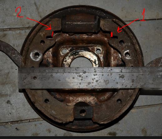

Ещё сегодня была решена проблема с ручником. До этого на правом колесе немного терла колодка в отпущенном состоянии. А если затянуть ручник - все равно не слишком сильно держало, рывками машину можно было двигать. Слишком механизм ручника болтался, за счет люфтов при затягивании колодки сдвигались лишь едва.
Для начала поменяли колодки местами - люфты значительно уменьшились. Теперь, когда затягивался ручник - колодки заметно раздвигались. Но была другая проблема. Будучи развернутыми, фрикционные накладки очень неудачно прилегали к барабану - слишком плотно. Провернуть барабан на отпущеном ручнике можно было только рывками, и только на пару мм.
Для наглядности рассказа добавлю картинку. Сразу скажу - фото не мое, взял из интернета и отметил места о которых идет речь.
Но в чем разница была между этими колодками? Оказывается, тот выступ (1 на рисунке), куда упирается рычажок от ручника был слишком разбитый, просто протерся за года. На второй, он не был столь изношен, так как в процессе эксплуатации там нет такого трения - выступ просто находится в щели распорной пластины.
В конце концов, на первую колодку на этот выступ было доварено примерно 3 мм и проточено на точиле. В итоге, люфт при затягивании ручника ушел и фрикционные накладки остались в своем рабочем положении, как они уже были притерты. Теперь в отпущенном состоянии колодки не трутся, а при затянутом ручнике - машина как скала, с места не сдвинешь - пробовали вдвоем толкнуть.
