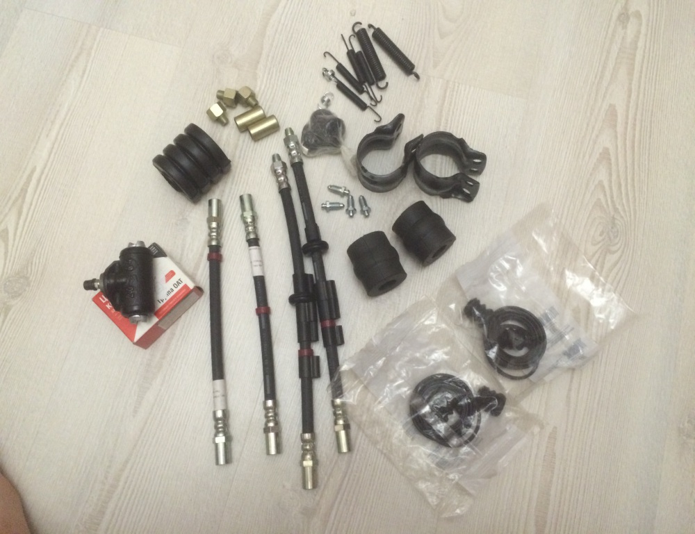

Купленные парой месяцев ранее суппорта, и барабаны 08 были перебраны, очищены. На днях покрашу, для красоты. Суппорта оказались целочки почти, а вот барабаны видали уже многое((( один цилиндрик под замену. Накупил мелочевки, ремы, и всякой хрени.
Вышло 1к грн, а казалось бы, маленькая горстка резиночек( но лучше все что можно поменяю, нежели потом туда лезть, потому что что-то потекло.

Резиночки на базаре покупал?
Ремы чьё производство?

ПовідомленняДодано: 25 Тра 2017 13:40    Заголовок повідомлення: Відповісти з цитатою
Lanc а х его знает, брал на перова. Могут быть плохие?

Ты богатый человек, покупать за дурные деньги херню на Перова)))
Шо там на кулёчках написано?
Жигозапчастюли намного дешевле и удобней покупать тут: https://detali.zp.ua/catalog/64430-r_k_supporta_2108/
можно и отзывы почитать и прицениться, заранее выбрать и посоветоваться в гараже (не рекламомля)

ПовідомленняДодано: 25 Тра 2017 14:04    Заголовок повідомлення: Відповісти з цитатою
Lanc я купил на 10грн дороже. Разница не велика вроде (если качество одно и то же)
Гляну дома, что на пакетике намалевано.
+1 . Именно такие ремкомплекты юзаю 3 год))
резина очень качественная. на задке правда никак не соберусь поменять пыльники.

Смазку для направляек ещё надо

Lanc шо тцда нужно? Графитку?

спецыальную термостойкую
