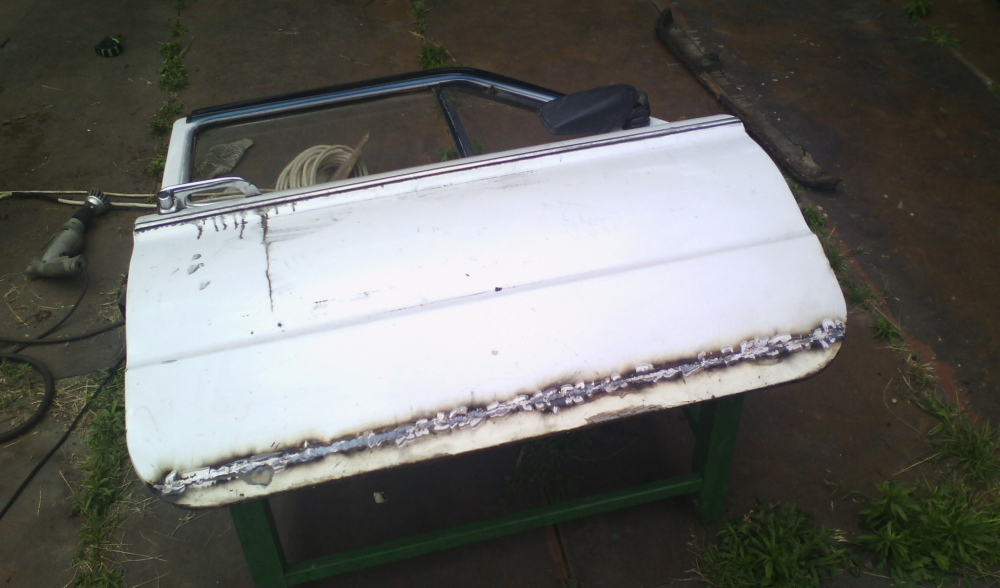

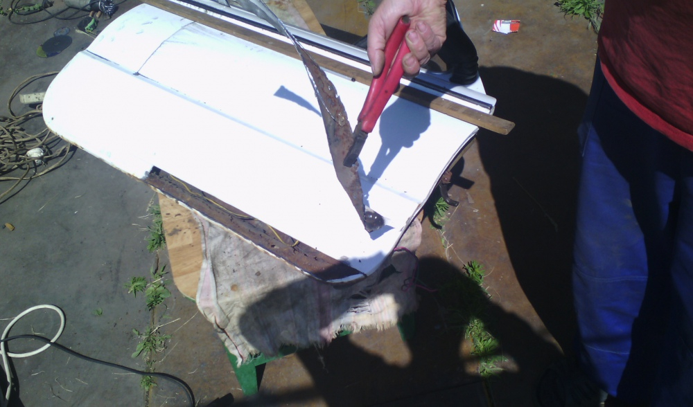

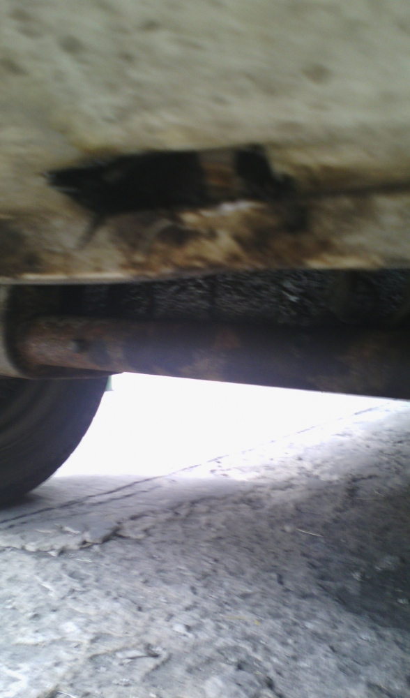

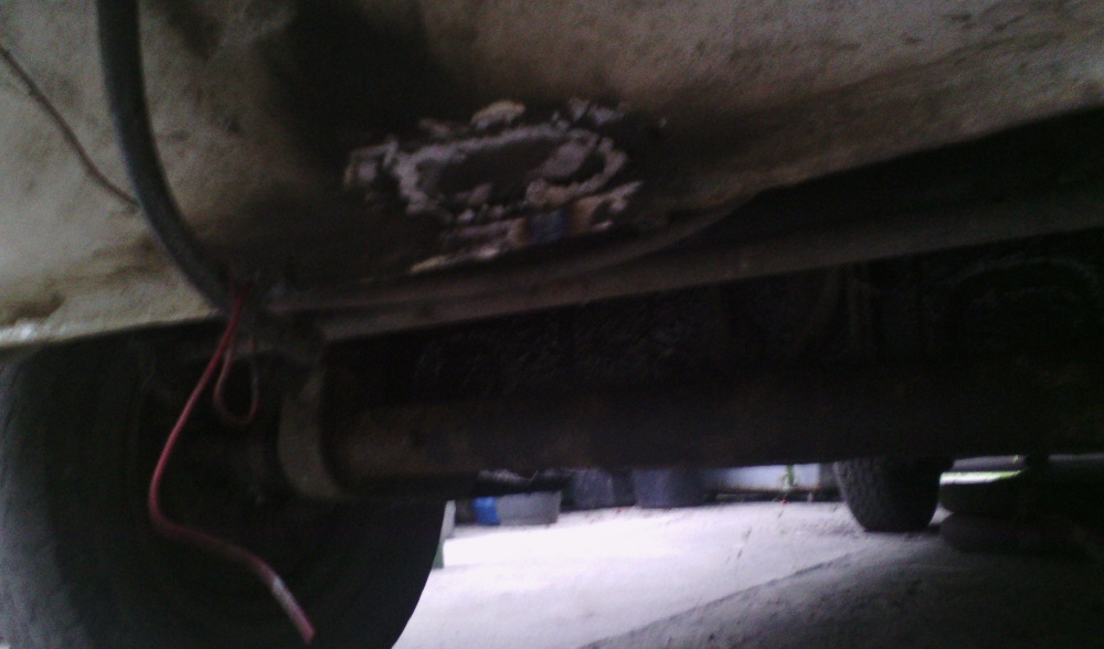

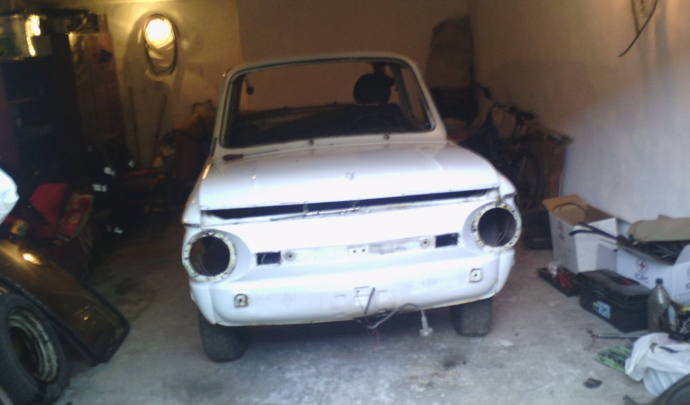

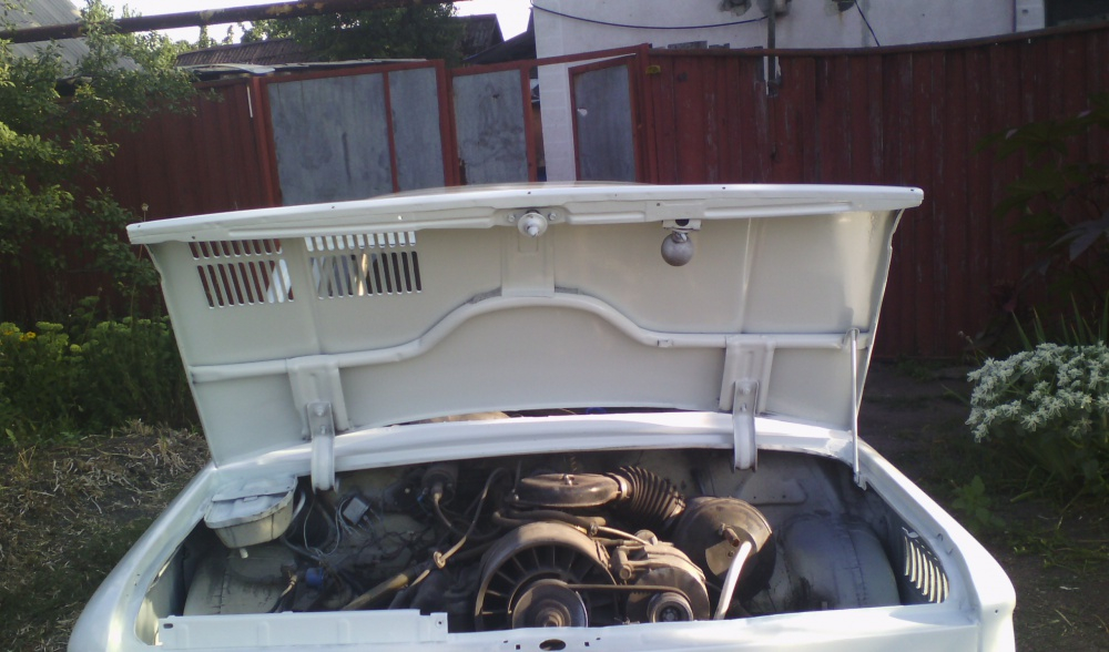

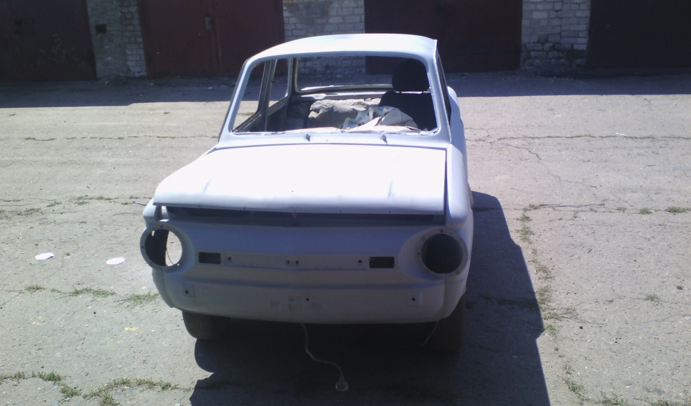

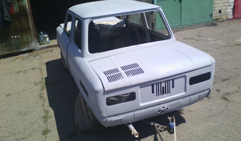

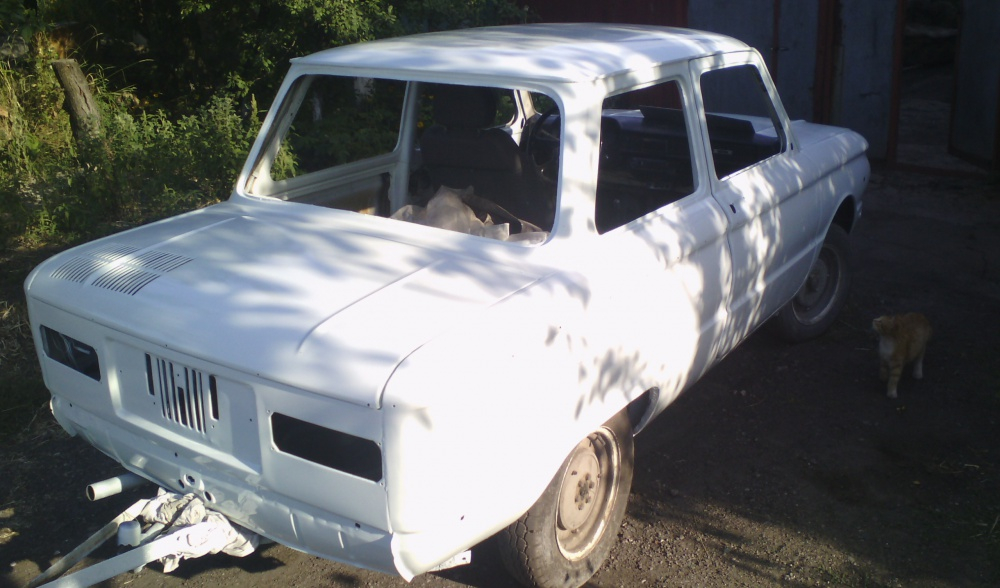

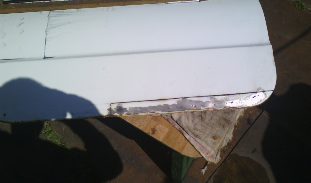

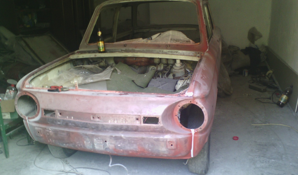

в общем. в начале мая. подзаработав денежку на ремонтах зазов и немного тазов. решил занятся ремонтом кузова. так как появилось несколько мест сквозной коррозии. да и балку решил заменить на отремонтированую. сняв балку. право нижнее крепление вывалилось к хрену. благо есть донор. ушан 75ода. вырезав с него короб. и кусок днища. приварили все это дело на мылку.далее обнаружил дырку в крыле. и сгнившую по низу пассажирскую дверь.дырку в левой задней арке. ну и естессно в низу морды. плюсом к всему этому венегрету шли трещины на стойках.одолжив у Веталя полуавтомат. поехал к другому корешу варить. донором на латки послужил все тот же ушан. за два дня все заварили. ну а так как краска отслаивалась кусочками. было решено красить с разбором. перегнав до папика в гараж машинку. начал разбирать. снял стекла. разобрал двери. начал снимать краску при помощи щетки на болгарке. но ею чистить это пипец. как то раз задержался до поздна. ехал домой на велике. по пути думал заехать в магазин за пивком. но щелкнув еблом упал с велика и отломал кисть правой руки. и получил растяжение левой ноги в голеностопе. и накол правой руки. руку кое как собрали. и через дня четыре я погнал в гораж чухать машину. левой рукой это было зоебись. благо нашел на базаре какую то ядреную смывку. в общем. три недели я кожен день с утра до темна чухал . снимая лкп. обнаружил что под заводскими краской и грунтом были рыжие пятна. далее пару недель чухал наждачками и щетками до металла. после все это дело было покрыто кислотным грунтом. левой рукой это делать крайне неудобно.далее пошел процесс шпакла. все вродь ничего. но когда шлифмашинкой тер дверь.эта сука имела наглость выскользнуть из руки и разрезать мне ногу. после перегнал к корешу в гораж для дальнейших извращений в виде нанесения грунта и краски.процесс грунтования прошел не совсем гладко. ибо впервые имели дело с акриловым грунтом. но ничего . справились. после грунтования пару дней шлифовал. хоть гипс к тому времени уже сняли. работоспособность руки была равна нулю. ну и после всего этого уже покрасили. самое интересное для меня. то что акрил ложится лучше алкида. краска новол оптик 202 снежно белый

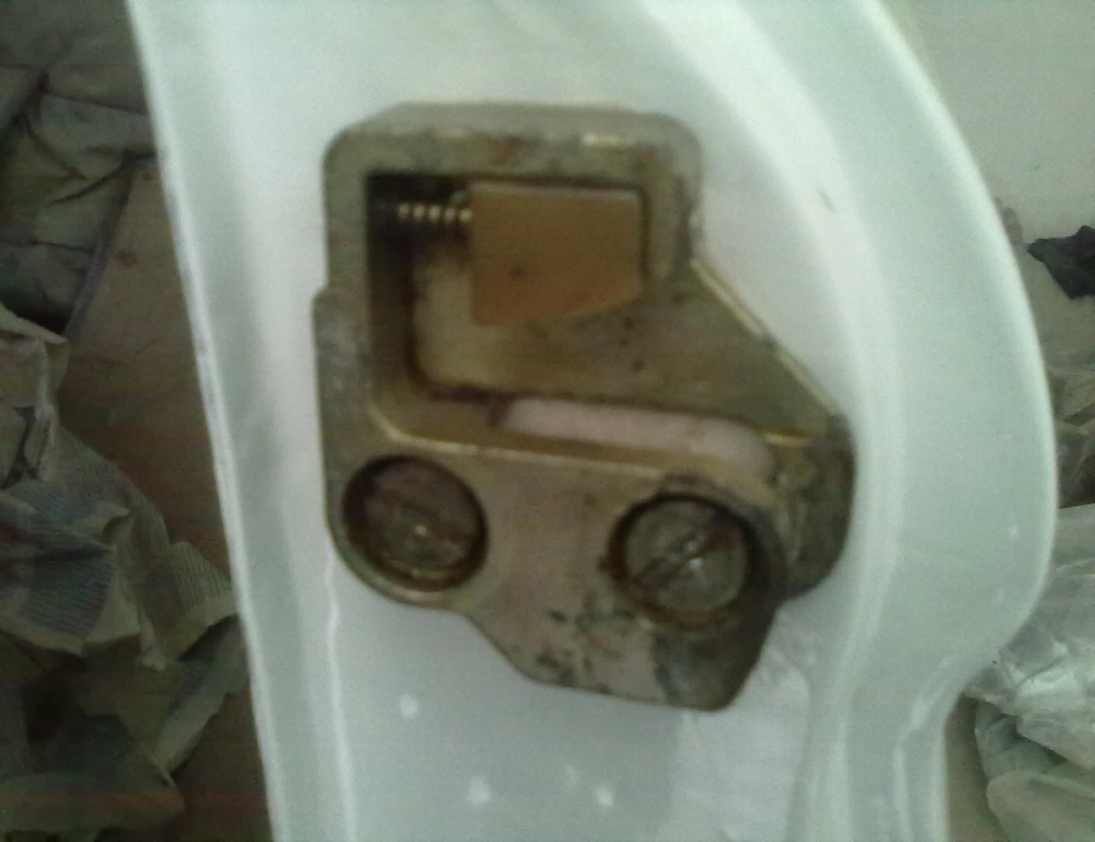

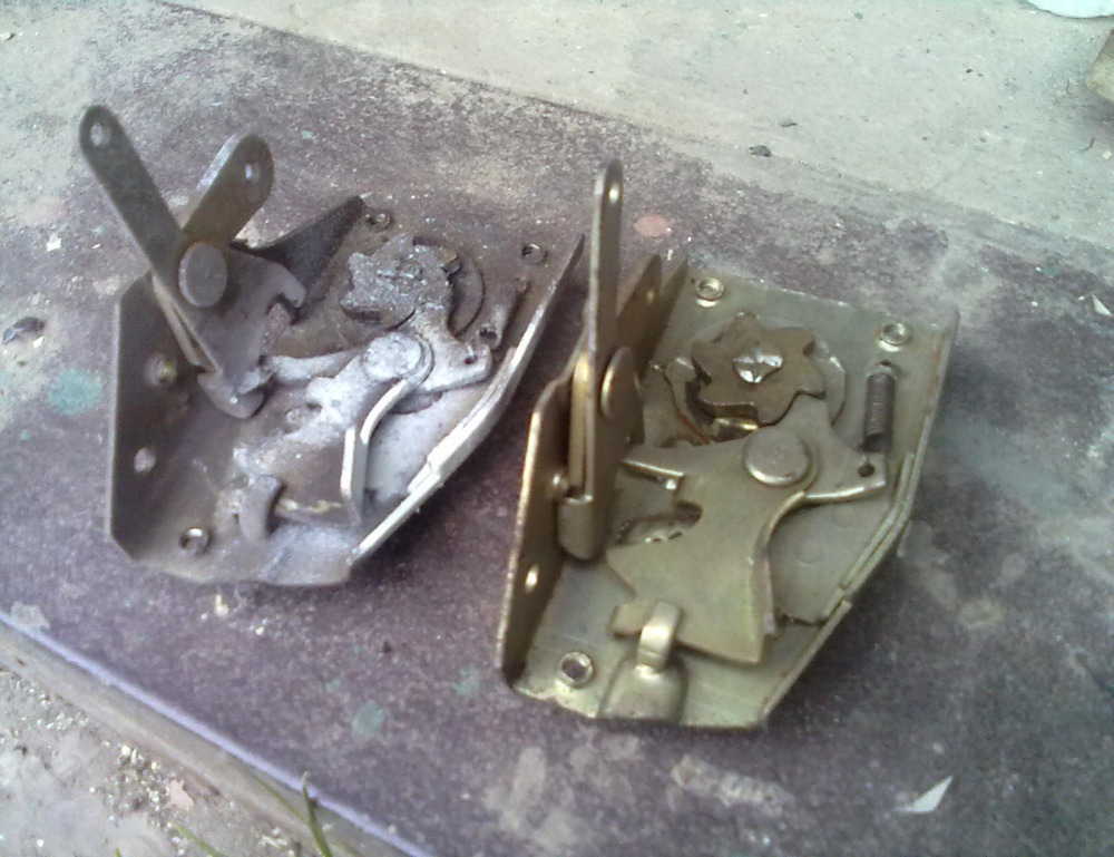

так же были приобретены новые таврозеркала. и установлены новые замки с ракушками.
