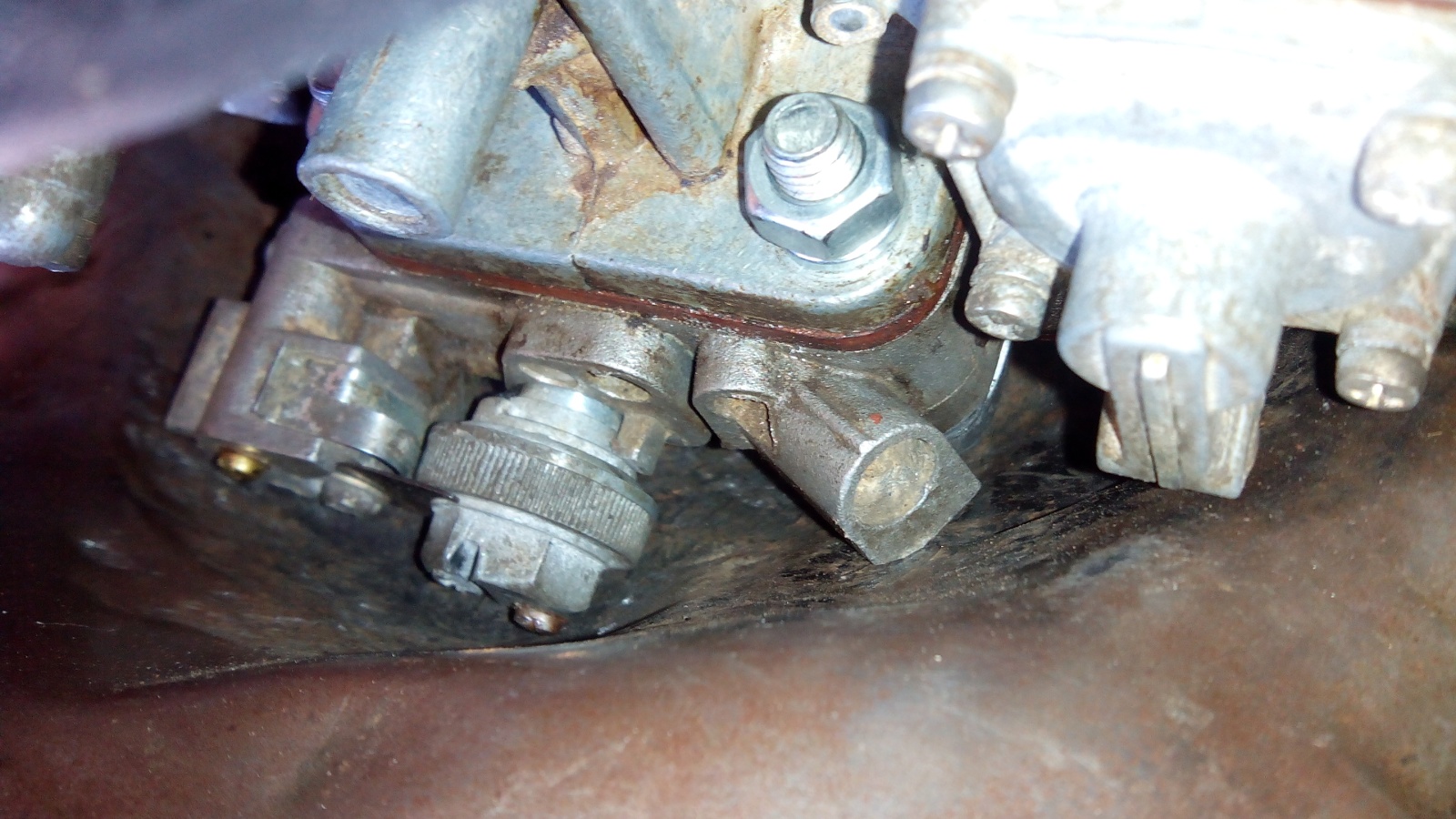

В общем таки выбрался в гараж к жужику - раньше то с работой не складывалось, то слишком холодно было, то мотоцикл к сезону готовил (воздушный фильтр колхозил из кусков жести, консервных банок и масляного фильтра от москвича), то еще что.
Поставил москвичевский карбюратор. Шпильки из паука выкручиваться отказались, потому взял второй паук (там резьба на шпильках ниже дорезана), и прикрутил на него переходник. Еще немного поподгибал кожух.
Карб встал нормально, разве что троссик подсоса закрепить не получается - слишком короткая рубашка, надо будет что-то колхозить. Завелся нормально (разве что подсос слишком бурный был, регулироваться винтиком вакуумного привода отказался, разогнул немного тягу), но похоже где-то воздух сосет - стабильных холостых нет, ниже ~1500 - начинает плавно глохнуть, на винт качества реагирует очень вяло, практически никак, на винт количества - тоже не особо бурно.
Кроме того - сильно беднит смесь, надо играться жиклерами (с 105/170 и 168/170 - при приоткрытии заслонки начинал глохнуть, вернул в первую камеру родные 109/150 - стало чуть лучше, уже не глохнет, но наверное надо 115-120 топливный поставить).

В первом приближении настроил карб. Проблема была таки не в подсосе воздуха, а в том что недонастроил зазоры. Воспользовался мануалами https://www.drive2.ru/l/735794/ и https://www.drive2.ru/b/2232459 (ну разве что момент открытия второй камеры чуть раньше чем надо). Теперь на винт качества реагирует бурно, на винт количества - тоже. При работе весело шипит.
Поставил жиклер переходного режима первой камеры 60 вместо 50, поставил ГТЖ 1 камеры 120 - на месте погазовал, вроде как более-менее, вот только резко газу нельзя давать - давится, адо понемногу добавлять. На тысячах 2-3 (на слух) уже можно до открытия второй камеры давать, нормально вроде хватает. На К125 такого не было вроде, но он дико богатил, возможно - из-за этого.
Итого в первом приближении жиклеры топливные - 120 и 168, воздушные - 150 и 170, топливные переходных режимов - по 60.

Зашел ненадолго в гараж, поковырял ускорительный насос - разобрал, притер хобот и шайбы, немного прокачал бензин.
Из проблем:
1) карб немного наклонен вперед, а заборное отверстие ускорительного насоса - сзади. едва покрытое бензином при снятой крышке, но при выдавливании части бензина поплавком - таки покрытое полностью бензином.
2) нет шарика в выпускном клапане ускорительного насоса (том что в виде винта хобот прижимает). то ли выпал, то ли где-то залип, то ли высверлили, то ли еще что. В общем, надо новый клапан покупать либо искать какой-то мелкий шарик туда (и придумать что-то напаять чтобы не выкатился). Итог - при обратном ходе уровень бензина опускается, и при начале открытия заслонки из хобота выходит воздух.
Еще, похоже, надо будет менять крышку бензонасоса - впускной патрубок там на сопле впрессован (уже пару раз выпадал), и из него немного сочится бензин.

Поменял выпускной клапан. Шарик в нем таки был, но то ли залип был то ли что... Все равно сменил на новый. Теперь ускорительный насос нормально "писяет" от малейшего нажатия на газ.
Погазовал - провал небольшой чувствовался, но намного лучше.
Закрепил тросик подсоса. Использовал родной крепеж, только немного "модернизированный" (разогнул и выгнул немного под углом, чтобы чуток вперед крепление подалось).
Поставил черепаху, прикрепил масляный фильтр, погазовал - провал куда-то исчез вообще. Почему с фильтром его нет, а без фильтра есть - загадка.
Покрутил трамблер - на холостых четкая реакция на изменение угла зажигания (раньше, на старом карбе, при богатой смеси такого не было), при уменьшении угла - в определенный момент начинают падать обороты.
Дымит левая пара цилиндров - нахолодную не сильно, при прогреве - уже более заметно (раньше этого тоже из-за копоти заметно не было), так что надо менять кольца.
Еще по плану замена стартера на запасной (с запасного двигателя), с последующим ремонтом родного, + хочу поставить реле на цепь зажигания/реле напряжения (где-то в проводке идет просадка напряжения, контакты скорее всего закисли, думаю, в т.ч. из-за этого нет нормальной зарядки аккума).
Как получилось + примерный чертеж флажка - в аттачах. Кто будет делать флажок - "отросток" для крепления тяги лучше повернуть против часовой стрелки градусов на 5-10 (как раз убрать тот вырез уголком).
