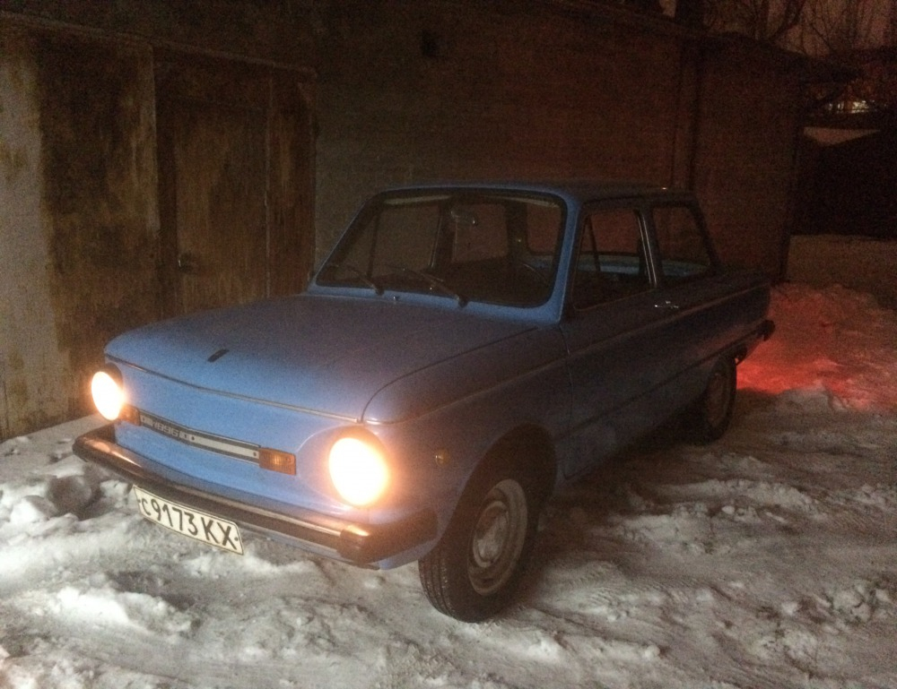

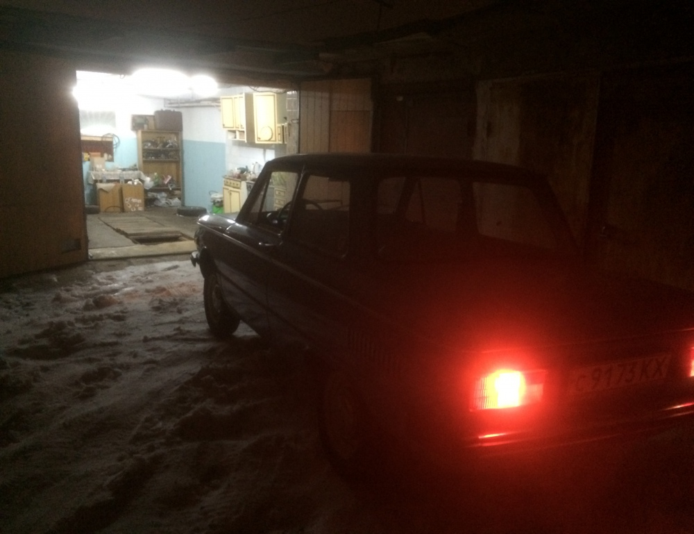

чуток фото
если очень сильно захотеть, можно разглядеть приятный свет приборки
