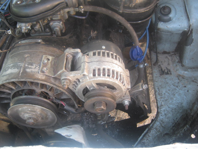

Зачем жертвовать местом под запаску?
Ремень 10х1250 и запаска влазит.

GRDEY Ну,на фото какой гена?Мне кажется он меньше,а волговский зараза здоровенный,еще и натяжитель...

Генератор жигули 10-ка, для волговского нужно найти удачное положение. А еще лучше генератор от Оки, или маленького японца.

Натяжитель не проблема. Так, что пожно новый гену максимально к корпусу вентилятора ставить.
