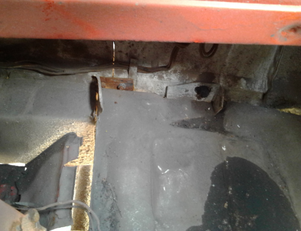

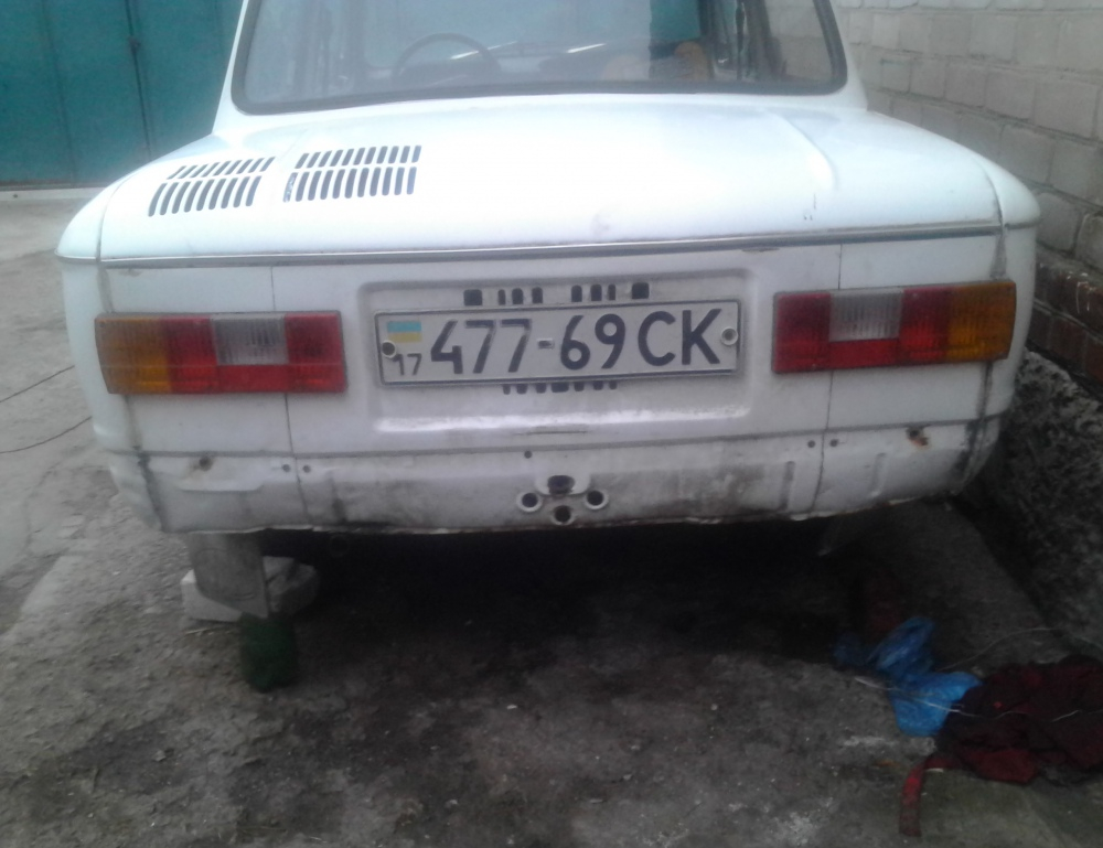

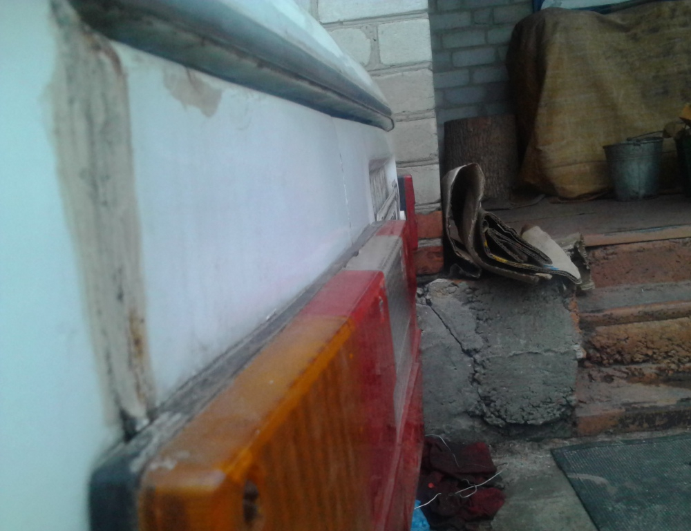

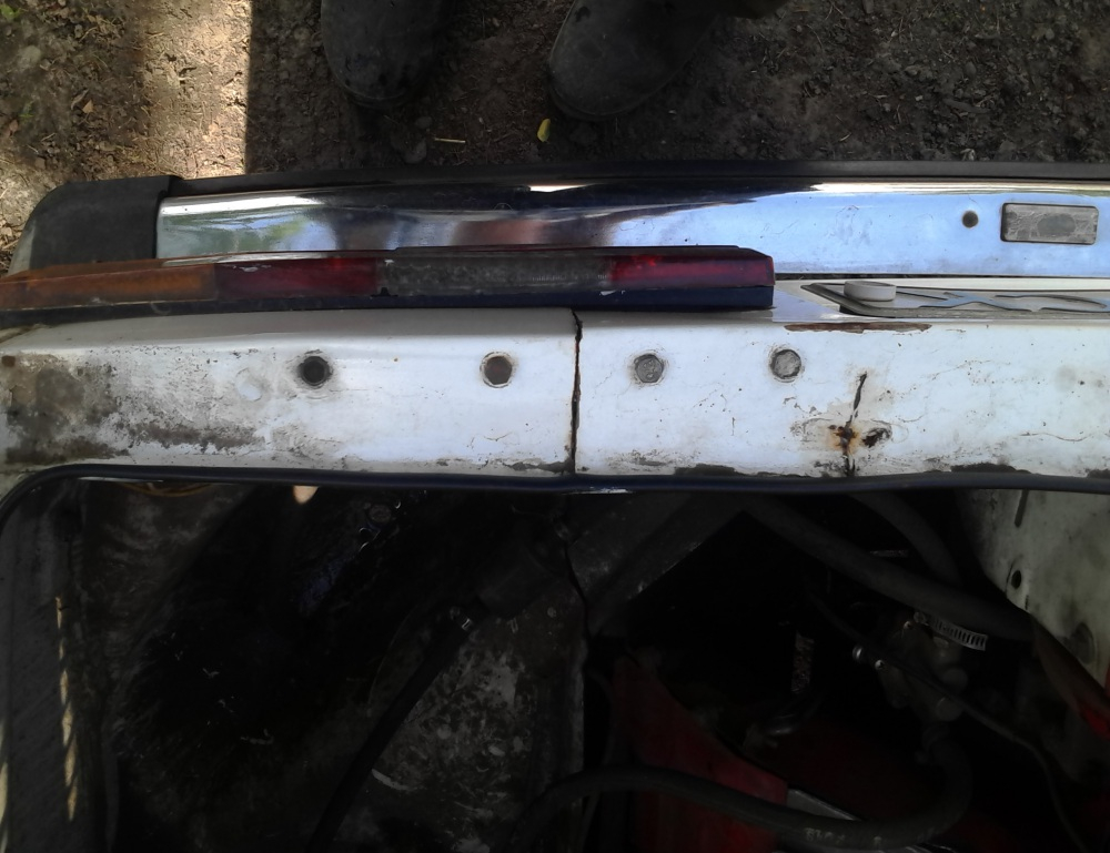

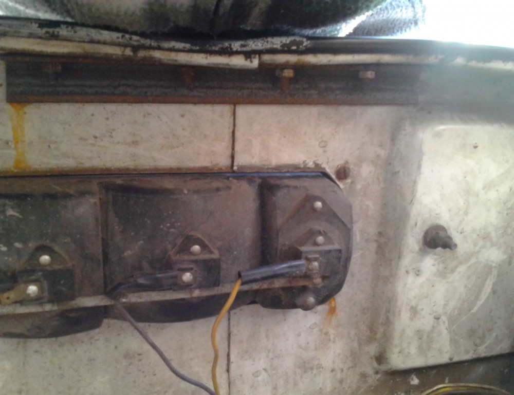

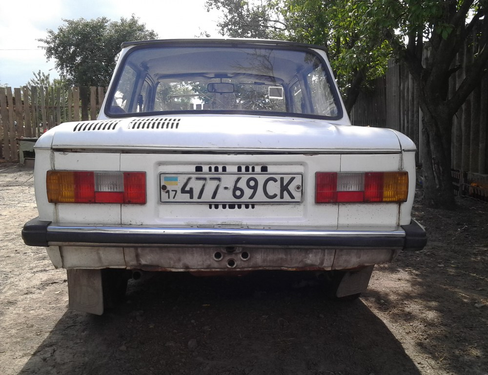

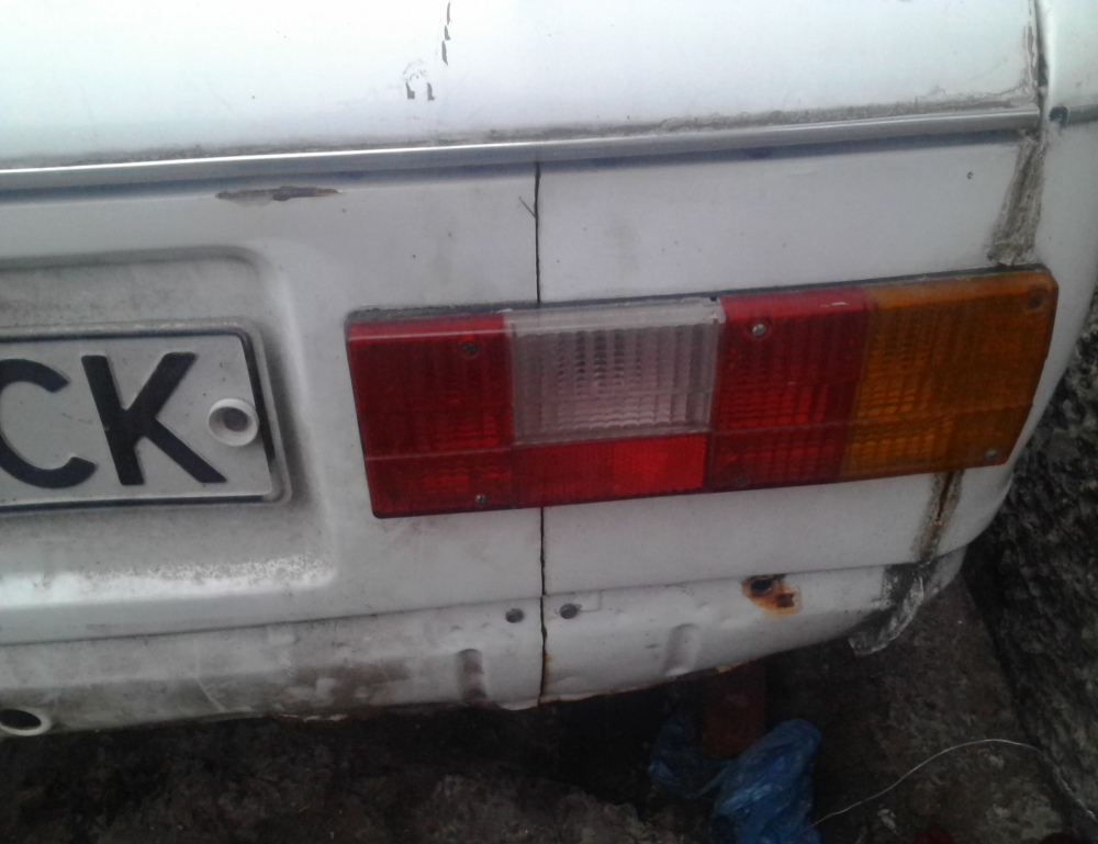

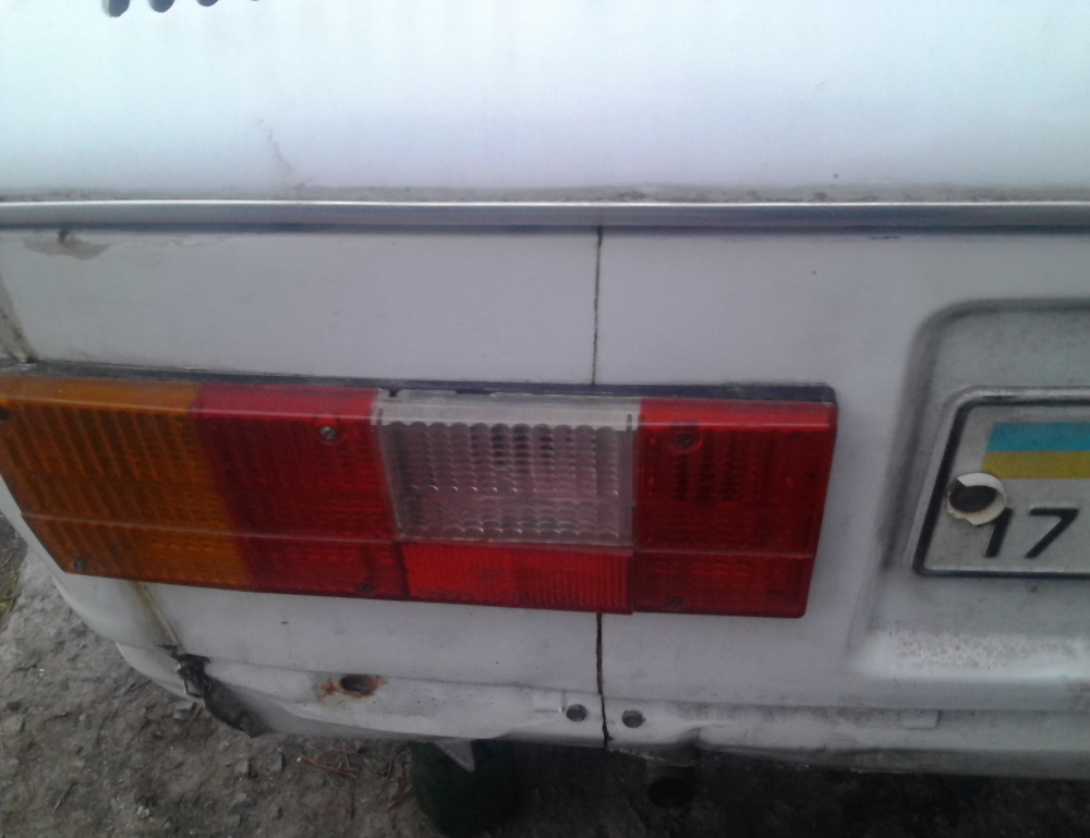

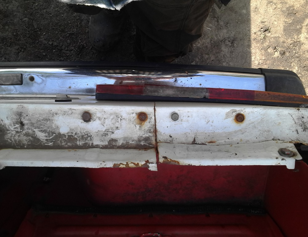

1- переверни задние фонари.
2- то что ты сделал-до одного места. С кожухами и глушаком мотор там не пройдет.
3- весь метал под уголками нужно усилить.

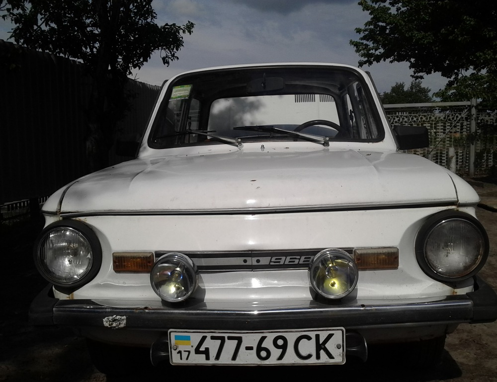

4- это скорей чисто мне на поржать: зачем в салоне утеплитель со строй магазина стоит фольгой салон?
Повідомлення: 3084
ПовідомленняДодано: 20 Тра 2016 08:57    Заголовок повідомлення: поддержали 1 человек Відповісти з цитатою
Со 2 пунктом: может и пройдет.
Евгений2011
Зареєстрований: 29.08.2012
Повідомлення: 287
Звідки: чечелеве, кременчугский р-н, Полтавской обл., Украина, Европа, Евразия, Земля
Моє авто: ЗАЗ 968 М, ЗАЗ 968-005, ЗАЗ 968МБ, маПед Карпаты - 2 штуки
ПовідомленняДодано: 20 Тра 2016 14:26    Заголовок повідомлення: Відповісти з цитатою
Zazik_91 писав(ла):
1 - фонари можно ставить как угодно, поставил по меткам Л П, там главное чтобы повороты сбоку были.
2 - проходит еще так
3 - я скажу , что даже так держится мама не горюй, капот четко закрывается, нигде ничего не болтается, не скрепит. при обслуживании мотора, спокойно опираюсь, ничто не сьежает и не уходит
4 - утеплитель с зимы остался, нужно было ездить, а с передка дуло. от я и утеплил. эфект был, было и тепло и безветряно. вобще я хотел показать куда тахометр прицепил, оно вроде красиво, но не удобно смотреть. вот думаю както на спидометр прилепить, прям по середине. чтобы видеть скорость, километраж и обороты

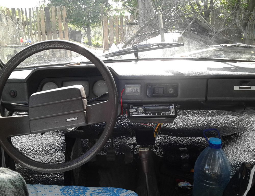

настраивал карбюратор. в кабине со мной еще два мужика. дорога разная, и траса и село. растояние около 10 км. скорость 40-60 км в ччас. при старте двигатель тепленький, ну чуть больше чем у меня. если регулирую так чтобы было комфортно ехать, заводилось легко и не глохло, была хорошая динамика то жрет где то 15 литров на сотню. если позакручую все что можно на минимум. то начинает дергатся временами, не такой резвый, правда не глохнет, то кушает чуть больше 11 литров. вопрос в том , почему свечи черные как в первом так и во втором случае. если я обеднил смесь, то они должны побелеть же? все уже перечистил, прокладки поменял, жиклеры чистил леской чтобы не повредить, все четко и чисто. карб был под наклоном в сторону салона на 7 градусов, подпелил термопрокладку, выровнял до 3 градусов. стало вроде чуть лудьше. подозреваю еще что онги черные потому что я спокойно езжу, может они и не очищаются. после того как дам просратся мотору, то вроде пропадает дергание и мотор словно оживает. не люблю я быстро ездить, да и негде особо, что делать в таком случае?
