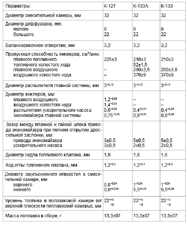

а які жикльори стандартні на ньому?
перечитав безліч інформації, а от такого не знайшов(
