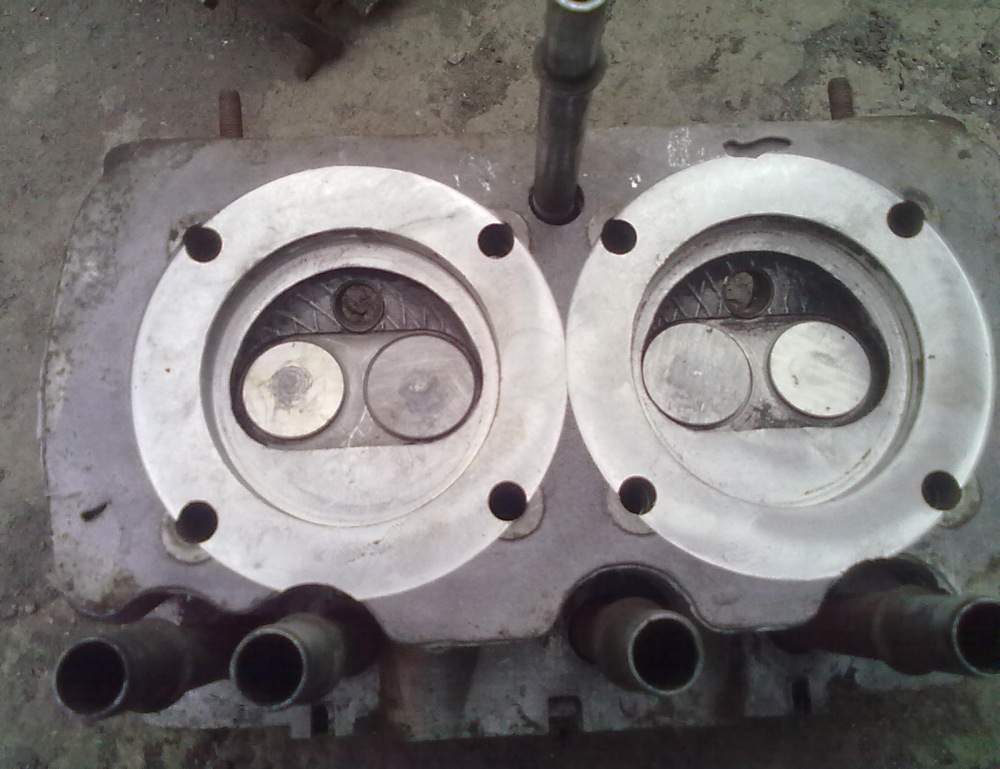

установил поджатые перебраные головы. завелся. что то с лева подстукивает. неверное штангу согнуло.сниму вал . посмотрю.
Дядька
Камазовод
Зареєстрований: 07.06.2007
Повідомлення: 2422
Моє авто: ВАЗ 2107
ПовідомленняДодано: 23 Квітень 2016 22:16    Заголовок повідомлення: Відповісти з цитатою
выявил причину стука. колпачек на штанге нормально не сел. ебнул понему мотолком. собрал. отрегулировал клапана. поставил кожухи охлаждения. прокатился. по ощущениям. резвее. тяговитее. но момент тяги сместился вверх по оборотам. моторчик стал чуток шумнее. на бензе валит боком. но детонация ппц. по температуре. стал грется быстрее. по трассе ешшо не пробовал.
Corename
Капитан Улитка
Капитан Улитка
Зареєстрований: 02.06.2008
Повідомлення: 2090
ПовідомленняДодано: 26 Квітень 2016 10:24    Заголовок повідомлення: Відповісти з цитатою
А на сколько поджимал? у меня на 2,5 мм, нагрев такой же, детонации нет (но стоит МПСЗ)
Дядька
Камазовод
Повідомлення: 2422
Моє авто: ВАЗ 2107
ПовідомленняДодано: 26 Квітень 2016 21:00    Заголовок повідомлення: Відповісти з цитатою
3мм. головы резаны и под ребра. цилиндры не трогал.
Corename
Капитан Улитка
Капитан Улитка
Повідомлення: 2090
ПовідомленняДодано: 27 Квітень 2016 08:42    Заголовок повідомлення: Відповісти з цитатою
Странно. У меня точно так же, только поршневая 79 мм. детонации нету..

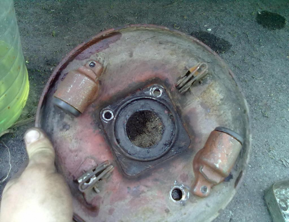

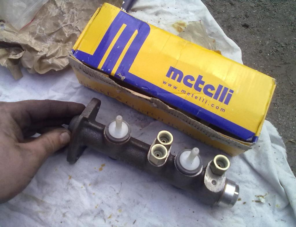

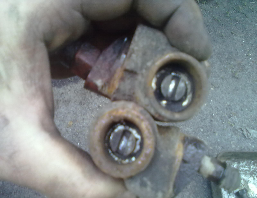

ПовідомленняДодано: 06 Тра 2016 22:34    Заголовок повідомлення: Відповісти з цитатою

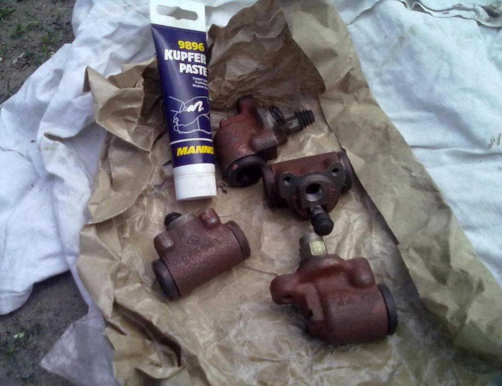

заменил тормозные цилиндры. гтц мителли. все робе нормально. далее фотки замененых деталей.
[/img]
Зареєстрований: 03.10.2010
Повідомлення: 2987
ПовідомленняДодано: 06 Тра 2016 22:58    Заголовок повідомлення: Відповісти з цитатою
Жирок! Шо за паста?
Де і як мазав?
+420 774 618 380
+38 093 073 36 35
ZAZ-Laboratory, Богдан
Дядька
Камазовод
Повідомлення: 2422
Моє авто: ВАЗ 2107
ПовідомленняДодано: 06 Тра 2016 23:10    Заголовок повідомлення: Відповісти з цитатою
под пыльники цилиндров. типа медная паста для супортов. намазав шо аж блять повылазило. но терь вродь норм должно быть.
