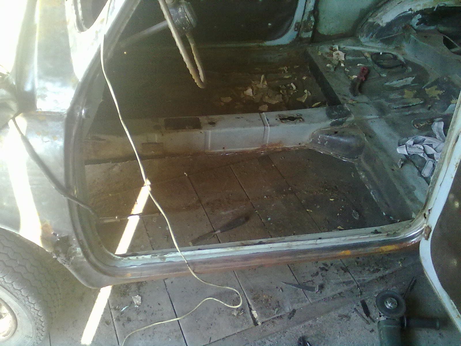

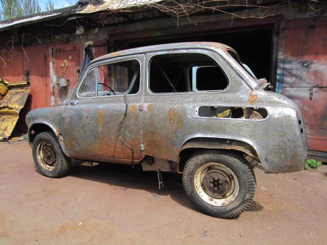

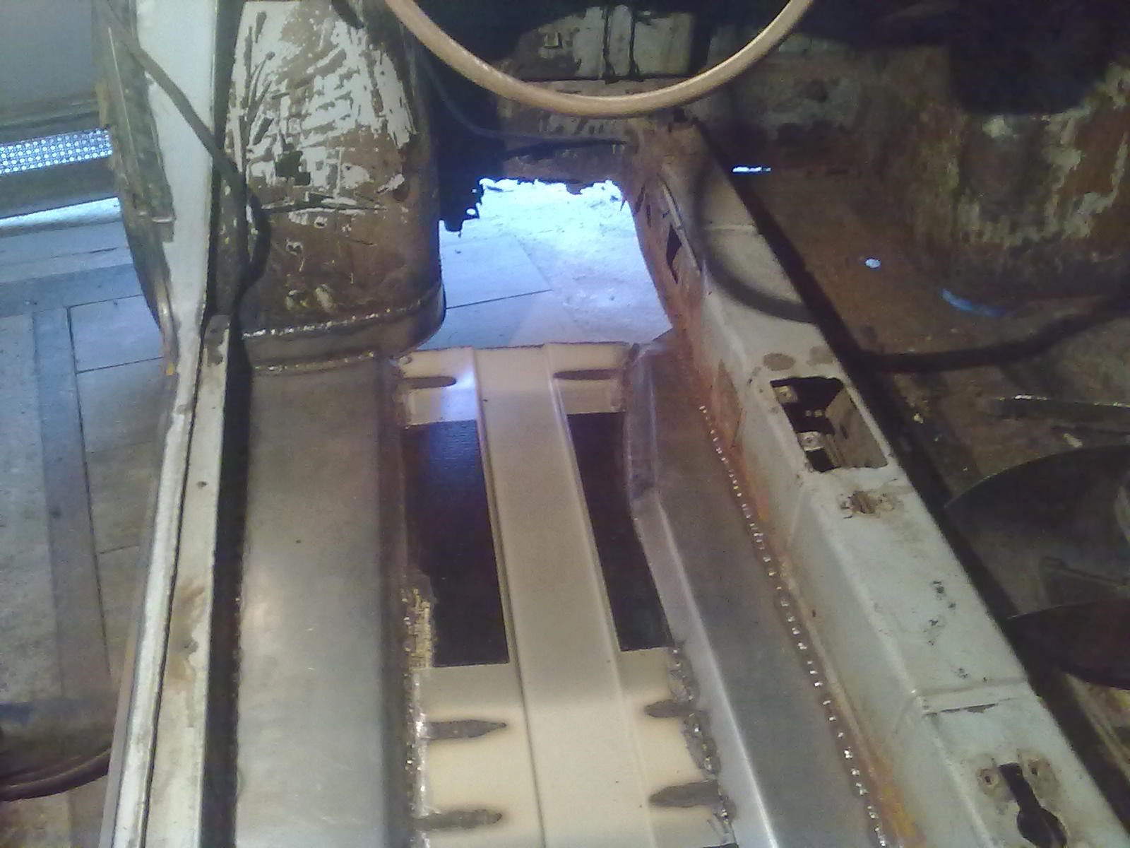

Вернёмся к хронологическому порядку.
Искал рукатых и головатых сварщиков. Некоторым не интересно, т.к. возни много, а много денег не возьмёшь. Другим и возня интересна и много денег возьмёшь, да я много не даёшь.
По рекомендации Кирилла Lanc поехал общаться с сварщиком Григорием на Караваевы дачи. Это тот самый Гриша Руки-Ножницы, который переваривал Lancовый 968й. По рабочим моментам и по цене всё устроило. Подкупило то, что в одном из его гаражей стоял 965й кабриолет. Опыт именно по Запорожцам имелся.
И понеслось...

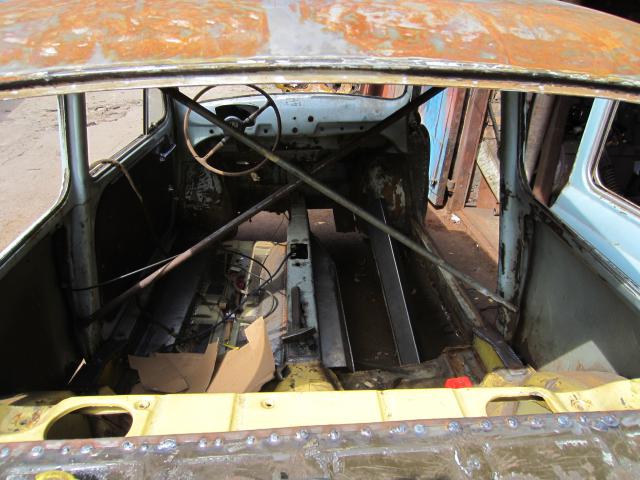

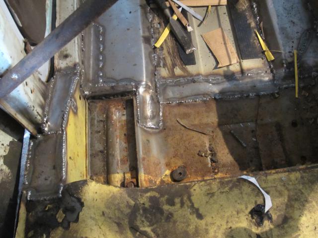

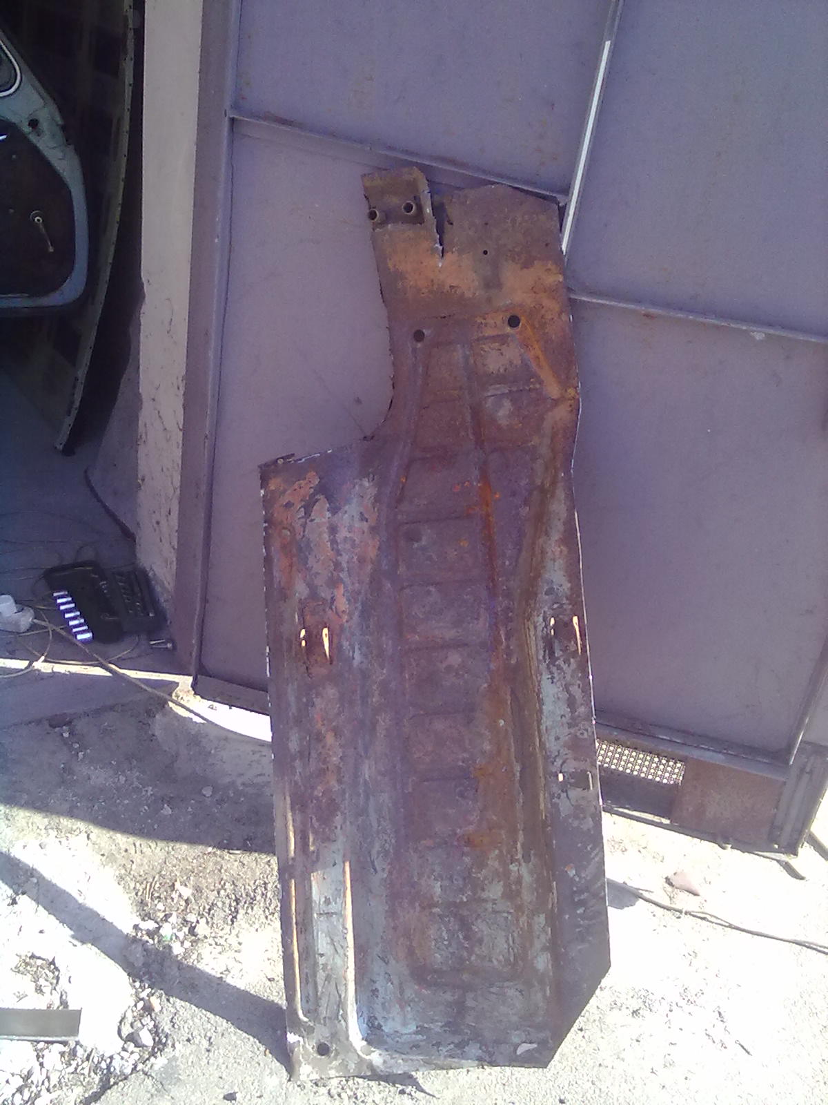

Додано: 15 Липень 2014 23:59 Заголовок повідомлення: |

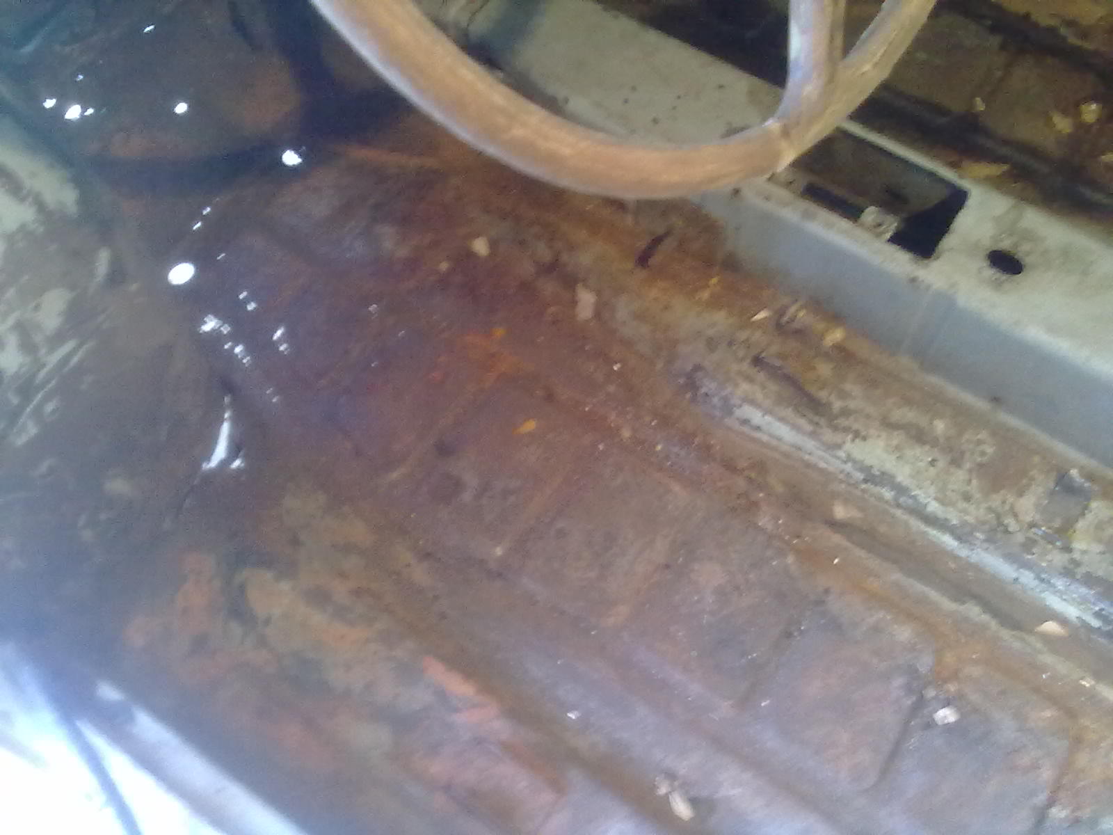

Довольно не плохо получается.
Днище конечно серьезно пострадало.
_________________ 067-672-29-50 Александр |
Дмитрий Дмитрий
Статус: Offline Зареєстрований: 21.04.2013 Повідомлення: 322 Звідки: Киев Моє авто: ЗАЗ 965
Додано: 16 Липень 2014 00:08 Заголовок повідомлення: |
Зато теперь оно из крыши Транспортёра Т5 !). Оцинковка

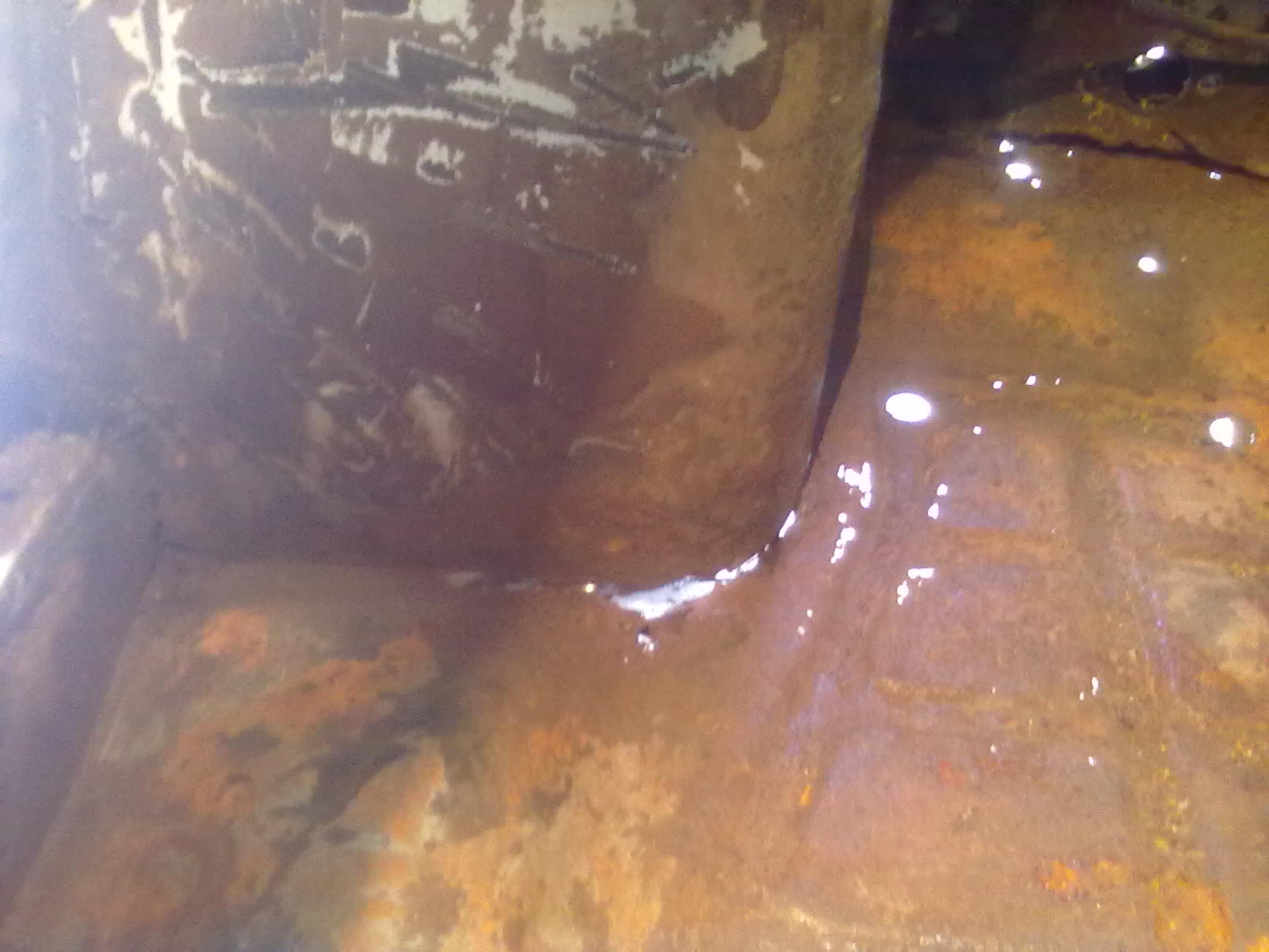

Додано: 17 Липень 2014 11:20 Заголовок повідомлення: |

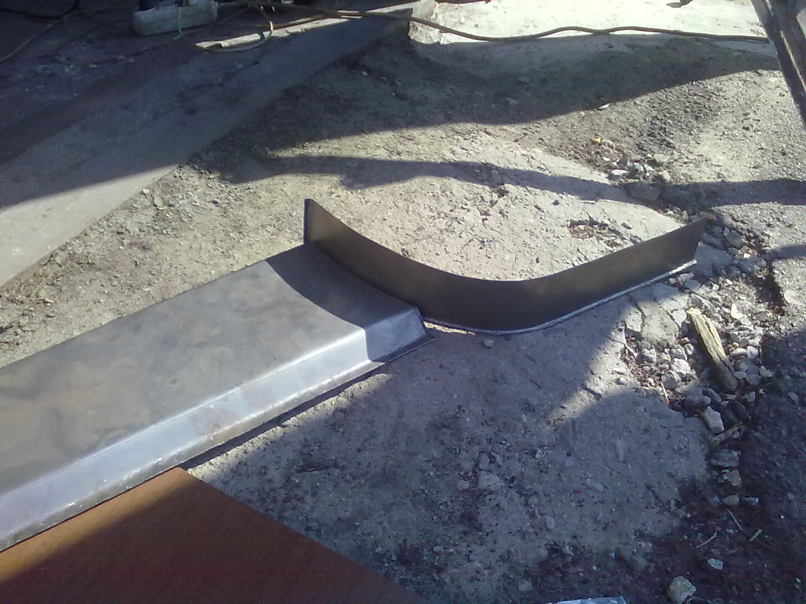

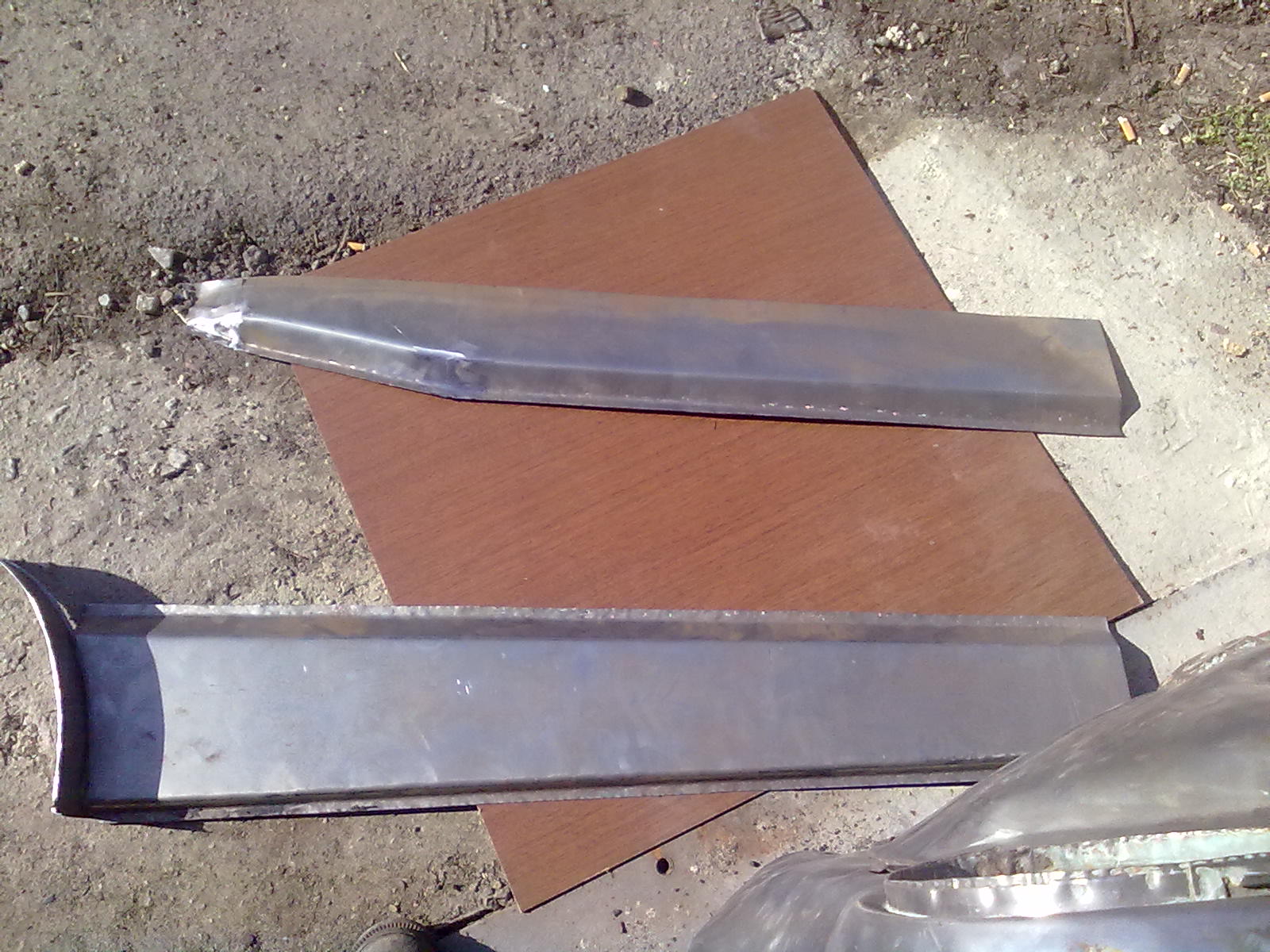

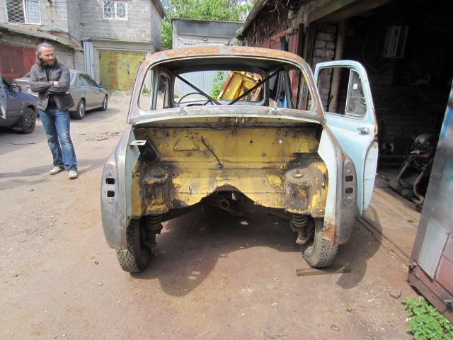

Следующим этапом стало: "Резать! Резать, к чёртовой матери, не дожидаясь перетонита!"
Одно из самых стрёмных мест в кузове в плане ржавчины, оказалось полностью живым,что удивило. Стаканы и усилители даже без намёка на ржавчину
Кстати, кто собирается переваривать себе в тех местах, могу повырезать что надо и за недорого отдать. Чтоб из кастрюлек китайских стаканы не колхозить))

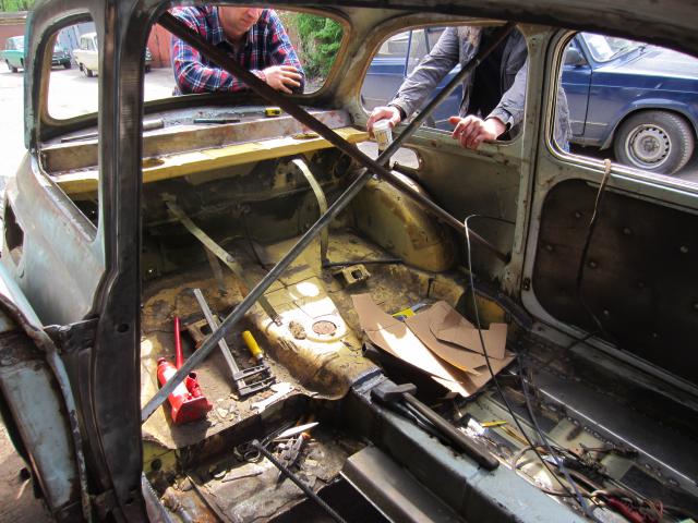

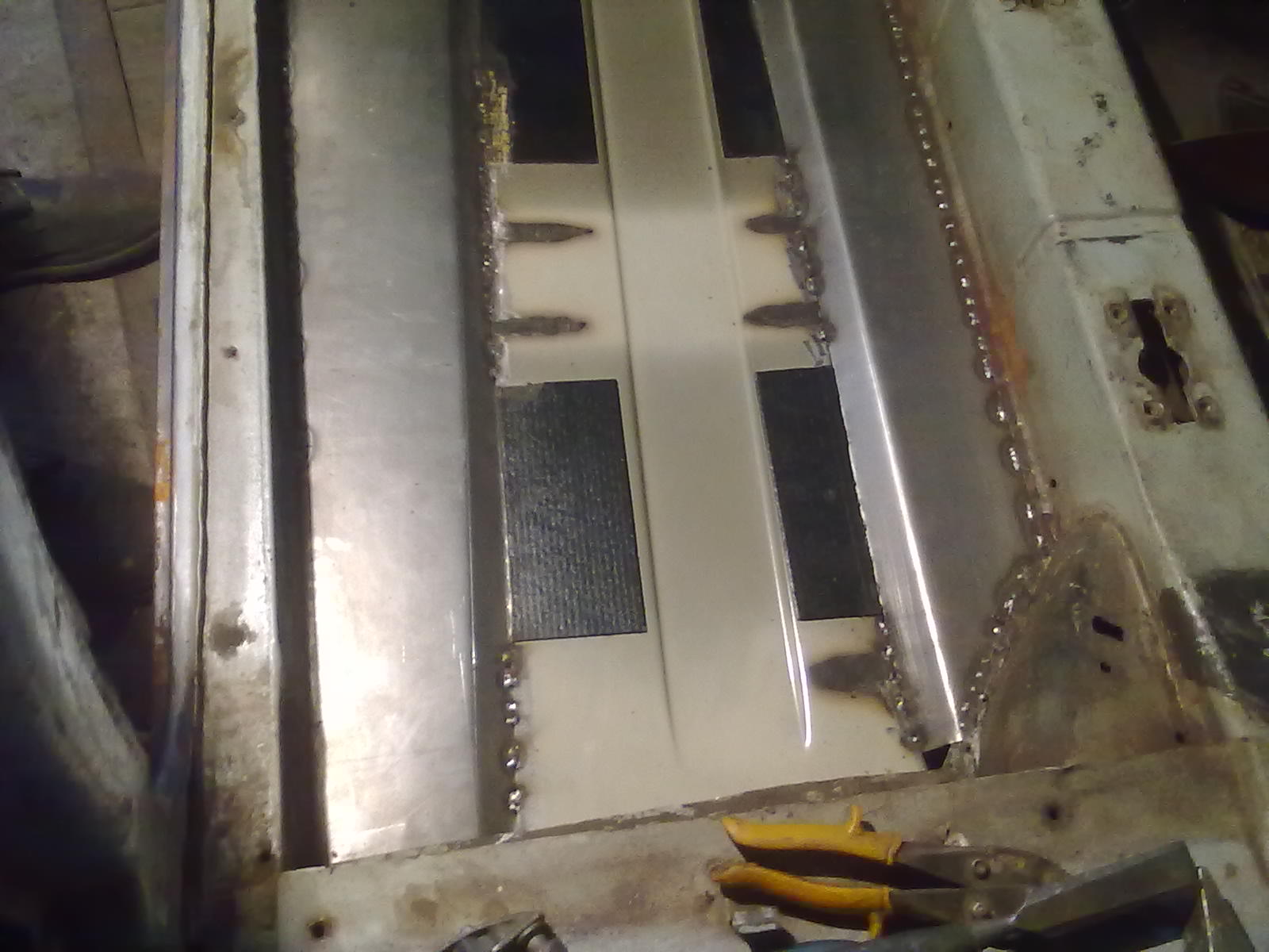

Додано: 27 Серпень 2014 01:14 Заголовок повідомлення: |
а зачем оставили короб печки у ногах заднего левого пасажира?
идея с днищем интерестная, но немного слабоватой кажется сварка, без електрозаклепок, просто на прихватках.
скорее всего придется давать короба-распорки между порогом и тунелем.
Дмитрий Дмитрий
Додано: 27 Серпень 2014 15:45 Заголовок повідомлення: |
Это всё пока прихваки, обваривать будем ближе к завершению, т.к. ещё могут быть изменения. Под коробку 5ст. может резать придётся, с сидушками задними не понятно пока

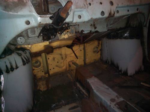

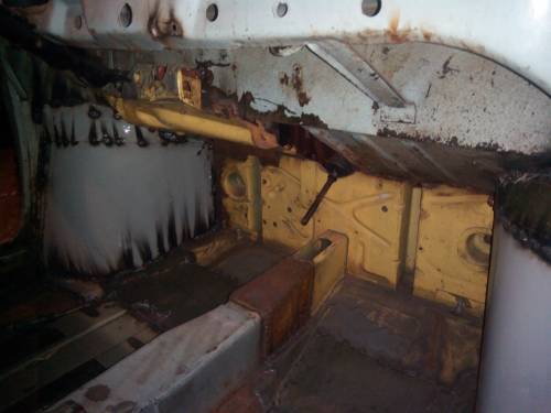

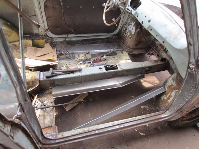

Дело сдвинулось с мёртвой точки. Год ничего не делалось и это очень печально. Человеческий фактор и глубокий кризис, сцуко. Но сегодня всё ожило. С момента последней записи в авто была инсталлирована М-очная передняя панель с балкой и органами управления. Ширина колёсной колеи позволила раздвинуть брызговики, тем самым увеличив свободное место для ног. Такой нынче этап.
Останній раз редагувалося: Дмитрий Дмитрий (15 Листопад 2015 15:28), всього редагувалося 2 раз(ів) |
Дмитрий Дмитрий
Додано: 01 Листопад 2015 16:15 Заголовок повідомлення: |
Напомню, что мой авто голубого цвета, а жёлтые элементы принадлежат донорской М-ке.

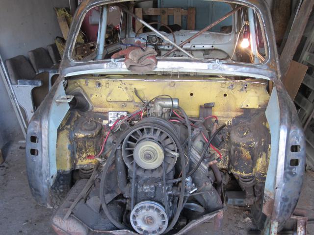

Додано: 04 Березень 2016 00:52 Заголовок повідомлення: |

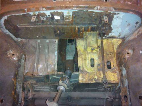

ОООчень медленно, но продвигаемся. Закончили раздвигать внутрисалонные арки и полностью закрепили М-ную панель с балкой. Двигали арки с уже установленными дисковыми тормозами 2109 и 14ми фиатовскими дисками. Старались делать всё плотненько, без лишних пустот и это позволило увеличить место для ног примерно на 8-10см.
Подошли вплотную к установке рулевой рейки. Надеюсь реализовать смелую задумку и запихнуть рейку правильно, то есть не перед балкой, а за ней.
Также из хорошего есть сдвиг по поиску КПП 5ст. Шкода 135
