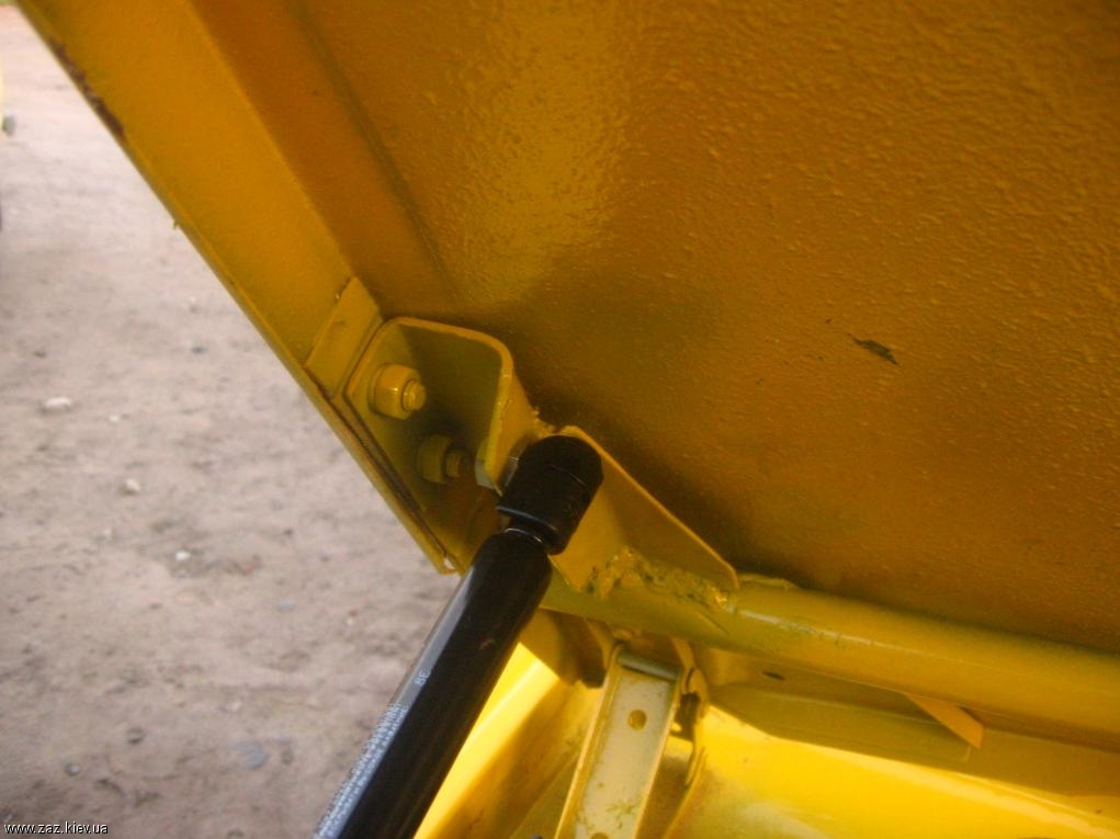

Андрюха, отак?
+420 774 618 380
+38 093 073 36 35
ZAZ-Laboratory, Богдан
ПовідомленняДодано: 13 Січень 2016 01:53    Заголовок повідомлення: Відповісти з цитатою
да,только на поперечину упираться не снизу,а в одной плоскости.
вот,только я б ещё проварил,а не болтами.

якшо правильно пойняв то спочатку був прикручений кронштейн а потім приварена косинка так?

да

тому і рвало бо кронштейн ти прикрутив до капота а він там тонкий а ми приварили кронштейн до труби підсилювача!плюс велику роль грає на якій відстані від труби кріпиться стойка і по висоті,точно так само грає роль де прикріплений другий кінець.
коротше в мене стійка від таврії на 280н виставляв все щоб як найменш шивилилось ,так і вийшло,плюс я ще всередині кришки буду робити підсилювачі шоб віленка не була як холодець

приплюсую! сьогодні пів дня катався на машині, постійно смикав багажніка. все працює афігєнно. завтра відосік зніму.
спочатку, правда, пару раз, при відкриванні, думав шо завіси відірву, бо забував шо в мене вже та стойка прикручена Laughing виходить шо зараз, при 340Н кришку при самому верху треба трохи притримувати, бо через розбиті завіси все грякає. а я забував і рукою ще й допамагав тій стойці))
але зручно піпєц як, я і не задумувався Very Happy
