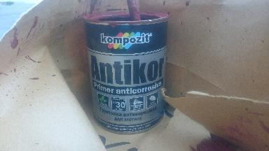

Хотел спросить:
если я покрашу этим антикоргрунтом кисточкой все внутренние поверхности - это гуд?! А потом уже акриловым. И обязательно ли скотчбрайтом эти поверхности тереть? (перед антикоргрунтом).
И вообще правильный ли такой бутерброд?:
кислотник -> 2 акрил-заполнитель -> 3 шпаклёвка -> 4 эпоксидник -> 5 акрил-выравниватель -> 6 акрил выравниватель -> 7 краска -> 8 краска.
ПовідомленняДодано: 13 Жовтень 2015 22:39    Заголовок повідомлення: Відповісти з цитатою
Не понял, какой антикоргрунт? Голый металл покрыт кислотником, который высох. Его нужно перематовать, грунтануть акриловым. После этого шпатля Arrow жидкая шпатля Arrow акриловый грунт-наполнитель Arrow краска. Можно вместо акрилового залить эпокси, но особого смысла нет, т.к. эпокс относится к праймерам.

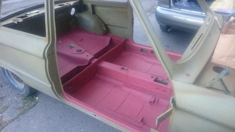

Вот этим грунтом я покрыл кисточкой пол салона и багажника:
Мастер заберет авто и будет вначале варить/рихтовать и грунтовать акрилом (ну или в обратной последовательности).
Так вот вопрос: имеет ли смысл - все ВНУТРЕННИЕ части кузова (а не только пол) полностью покрыть этим антикоргрунтом?
(а потом, например, только покрасить и все). Тогда "внутрянка" машины будет в таком бутерброде: кислотник-антикоргрунт-краска.
Или оставить как есть, а он уже ВСЮ машину грунтанет акрилом?
Ну, а "наружка" как ты писал.
ПовідомленняДодано: 14 Жовтень 2015 23:12    Заголовок повідомлення: Відповісти з цитатою
Тот однокомпонентный антикоргрунт 100% не подружится с кислотником.

Пообщался с представителем завода Kompozit:
сказали, что этот грунт - акриловый; испытаний по совместимости с кислотными грунтами не проводили, но на 90% уверены, что все будет ок.
Посоветовали попробовать нанести на одном участке и посмотреть, что будет (я им не говорил, что уже покрасил).
Сегодня ровно 10 дней как покрывал - внешних изменений никаких не обнаружил.
Надеюсь все будет хорошо, но дальше наносить его не буду.
И вообще, надо помимо изучения теории консультироваться минимум у 2-3 специалистов (а то один мне этот грунт и посоветовал...)
ПовідомленняДодано: 18 Жовтень 2015 21:01    Заголовок повідомлення: Відповісти з цитатою
За 10 дней ты ничего не увидишь.

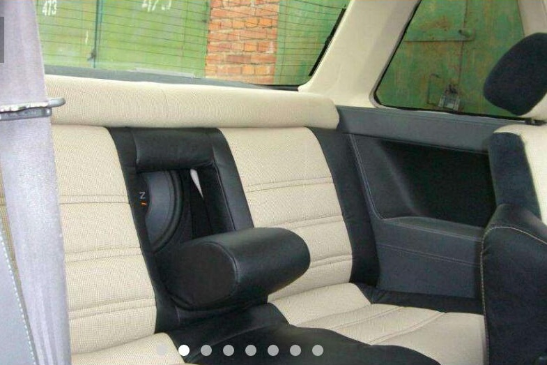

Так как намечаются сварочные работы - решил не тянуть и приобрел сидухи от ХондыПрилюд:
