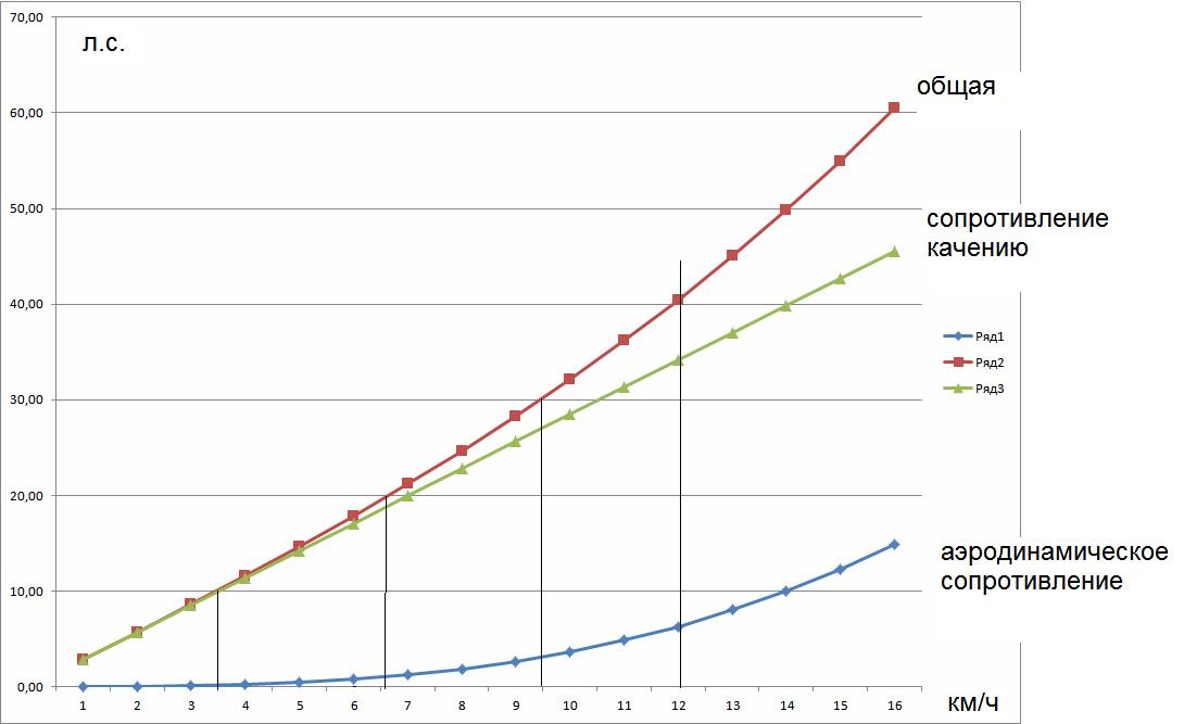

нашел формулы, посчитал, составил график, параметры заз968м
что не так? на скорости 120 я получил 40 лошадей, но ведь кроме этих потерь есть еще силы сопротивления, может сопротивление качению уменьшается с увеличением скорости
