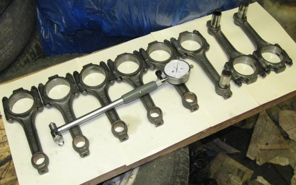

Б/у проверяй низ на элипсность. У меня лежат б/у с элипсом 0,04мм, что перекрывает допустимый предел и поэтому при затяжке на свежешлифованный коленвал их зажимает.

А можешь поделиться методологией для данных измерений?
(Чисто для себя и без под ё...)
ПовідомленняДодано: 29 Квітень 2015 03:04    Заголовок повідомлення: Відповісти з цитатою
Микроскоп с измерительной шкалой и сервоприводами, или нутромер + микрометр(что более доступно, но точность хромает).

Lanc стандартный нутромер все покажет, производи измерения в разных точках по глубине и диаметру, и если там есть разница, то прибор покажет

Lanc писав(ла):
(Чисто для себя...)

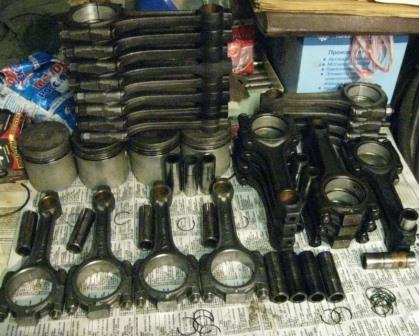

На поверенном микрометре выставляешь размер, от которого будешь отталкиваться при измерении дырки. Нутромер выставляешь в "ноль" по микрометру. Нутромер вставляешь в дырку и производишь замеры по лучам шестиконечной звезды. По отклонениям стрелки от "ноля" вычисляешь размер. На одной фото два комплекта шатунов и только два штуки пригодны для установки.
