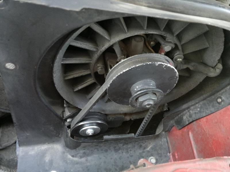

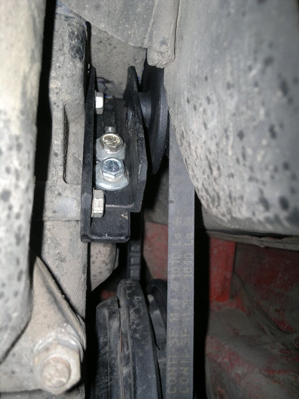

а по поводу двойного шкива генератора, так можно же использовать натяжной ролик.

есть примеры того как он крепится

Есть:
3-й год как работает

ПовідомленняДодано: 15 Квітень 2015 21:56    Заголовок повідомлення: Відповісти з цитатою
супер!
