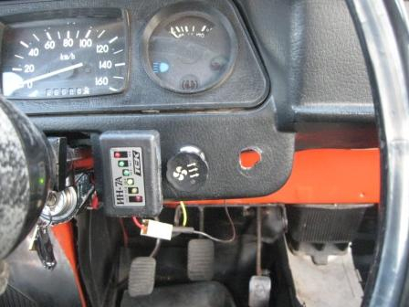

Не прокатит! Бесконтрольная зарядка наобум убъёт аккумулятор. Нужен точный индикатор напряжения, правильно подключенный к сети. Для акума нужен ареометр, для контроля плотности электролита. Нужны очищенные от окислов электрические клеммы, плохой контакт препятствует заряду. У меня так сделан контроль за напряжением. В прикуриватель втыкается приборчик, но я немного усовершенствовал. Показания точные. http://zaz.kiev.ua/forum/gallery/?do=sa&g=23347&a=4913
