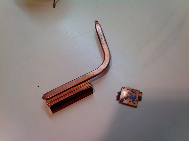

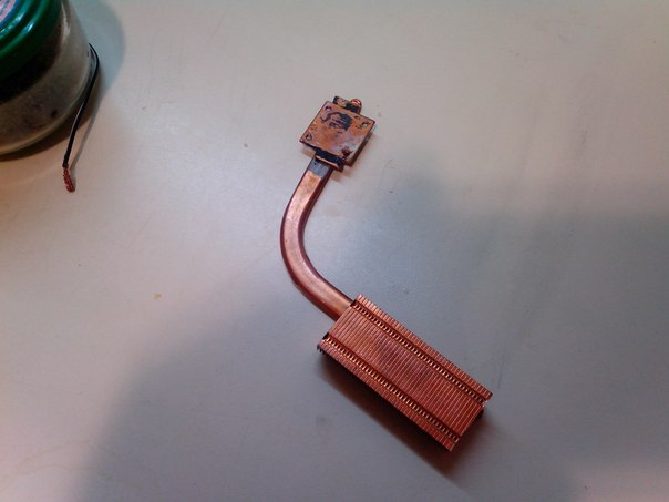

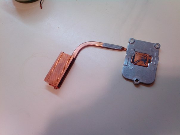

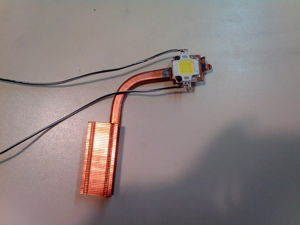

Пришла посылка,термотрубка. Будем играться.
Чуток поспешил с ее разборкой )) ну и так понятно, что это.
Оторвалась пластинка, что не входило в мои планы
НУ это дело поправимое, взял и припаял, поправил чуток, что бы пластина была перпендикулярно трубке.
Ну и сам собственно диод, уже на трубке с термопастой.
При работе за 3 минуты радиатор нагревается, что в руках тяжело держать. для пассивного охлаждения нужно большую площадь радиатора.
Поигрался с рефлектором и сием девайсом. фокус можно словить. но сильно горячая фигня.
Пока болею не сильно охота этим страдать, потом. Докуплю запчасти допилю.
P.S. Ищу термотрубку, может у кого есть )
