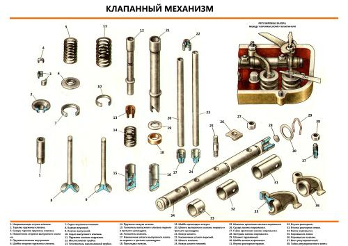

Да, конечно ставь наугад! Laughing Когда начнёшь регулировать тепловые зазоры клапанов перепутанные сразу увидишь, они не дадут выставить зазор. Там только две штанги короче, поэтому стаканчики для них повыше, они ставятся первыми от генератора. (кажись) По коротким штангам подаётся масло для коромысел, излишки сливаются через остальные длинные штанги. Фото не очень, в инете есть такие плакаты, никто не скачивал?
Тут доля не злой шутки была.
Чего их подбирать, в ряд положил и короткие сразу видно. При установке, если ошибёшся, то сразу увидишь. Короткие проваляться по самое не хочу или длинная будет торчать так, что ось коромысел не поставить. Посмотри на картинке стаканчики №№25,16, поэтому и штанги подающие масло короче. Вот картинка получше https://zaz.kiev.ua/forum/viewtopic.php?t=28565&highlight=

ТО есть подбирая, можно найти соответсявия. Правильно?

А можно просто отрегулировать зазоры клапанов и не париться. Потом, через пару сотен км еще раз регульнуть, когда штанги найдут свои новые места.
Но если есть желание пое... то пуркуа бы и не па? Поставить ось коромысел, покрутить коленвал, снять ось, перетасовать штанги, поставить ось, провернуть, снять, перетасовать, поставить, провернуть...
Ну нах Confused так не буду делать.
А можно просто отрегулировать ЗАЗоры клапанов и не париться. Потом, через пару сотен км еще раз регульнуть, когда штанги найдут свои новые места.
Так и сделаю, спасибо!
Успокоил))) Very Happy Very Happy Very Happy
