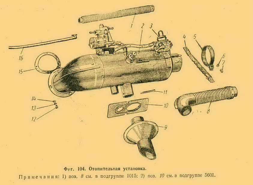

Печка красивая, но ранняя. Патрубок забора воздуха для горения сверху, а должен быть снизу и соединяться с патрубком на задней панели (к которой крепится бампер).

Фанни7777 Патрубок забора воздуха для горения там, где ему положено быть- внизу. На выходе расположен патрубок предпускового обогрева двигателя.

http://zaz.kiev.ua/forum/gallery/photobase/08704/08704-1414961774-088.jpg

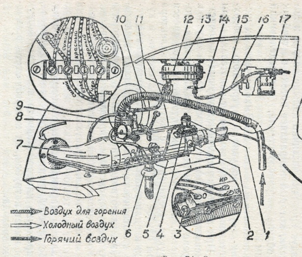

В 1965 на 965-8101010-А2 снизу 2 патрубка.
И там уже появится тот шланг (п.1 на рисунке), о котором говорит fanny 7777.
http://zaz.kiev.ua/forum/gallery/photobase/08704/08704-1414961817-629.jpg

Патрубок забора воздуха для горения у Мамая сверху, за карбюратором печки. А далее serg.zp, я думаю, объяснил все доходчиво.
Проблема запорожских отопителей - в затухании на ходу, поэтому в поздней печке и применили забор из полости задней панели.
А в данной печке шлангу забора воздуха для горения идти некуда, так как в кузове 1965 года штуцер на моторном щите отсутствует.
