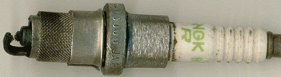

Вот мой вариант (правда неокончательный, все еще в процессе усовершенствования)
Это свеча с длинной резьбой и маленькой гайкой (вроде на 13) Зажал в дрель, поднес к включеному наждаку,лишнее снял до наших размеров, а юбка как раз подходит.

Додано: 15 Листопад 2005 03:44 Заголовок повідомлення: |
пока снова не забыл вот сразу и сходил нашел и вот сканирую.
соседей наверное с ужасом передёрнуло когда у меня сейчас, в почти три ночи, в гараже загорелся свет
я их бывает что до двенадцати насилую воем болгарки или другого инструмента
центральный электрод разбирается. отвинчивается гайка, вытаскивается и раскручивается.
роль электрода играет скрученая в ролончик сеточка латунная. искра бьёт от того рулончика на корпус. он типа многоискровой , во все стороны торчит, на него же и капает бензин.
есть ещё один вид искровой свечи. на рынке видел, но не купил пока. дедок цену заломил несебистоечную
похожа на смесь этой, обычной моторной и нашей накальной.
гайка от этой, керамика и торчащий электрод от моторной, и сетка вокруг от накальной. заводская, есть маркировка дивная. уломаю дедка то куплю и сосканирую.
