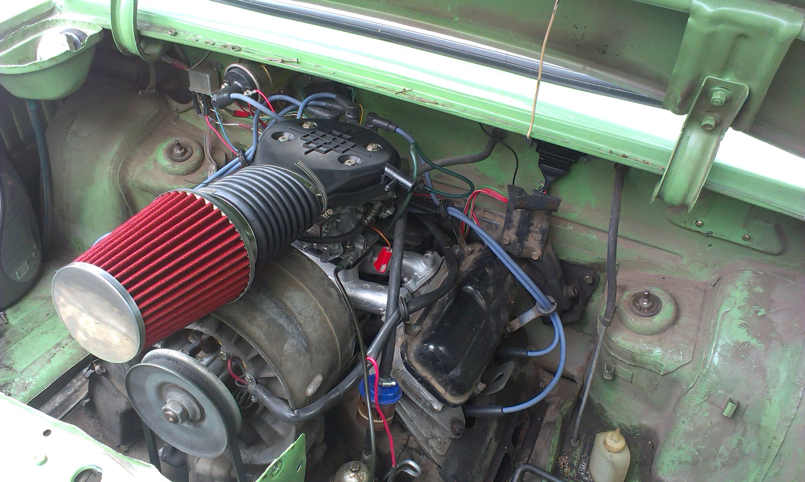

Всех приветствую. Не зря здесь пишу, читаем далее.
Поделюсь впечатлениями после установки коллектора под двухдроссельный карб 21083:
1. Проблемы установки
а) высота без переходника по сравнению с родным коллектором ниже см на 5 и отверстие в кожухе меньше. Решение - 2 теплоизолирующие прокладки + небольшая рихтовка воздушного кожуга в местах, где карб может упираться - меня только 1 это место было - отвод газов. А так же прорезание прямоугольного отверстия.
б) теперь дроссель карба смотрит не перпендикулярно машине, а горизонтально, отсуда проблема установки фильтра, но меня пока и так устраивает.
Результат по ощущениям лучшее наполнение смесью. Неплохой разгон и максималка 125+ км/ч. Дорог длиннее 1-1.5 км поблизости нет. Нагар как у инжекторных, точнее практически его отсутствие.
Сейчас уже установлено не без помощи и матюков форумчан:
1) коллектор
2) карб 21083 солекс
3) БСЗ с родным переделанным трамблером
4) провода и свечи NGK
5) черепаха и ФНС

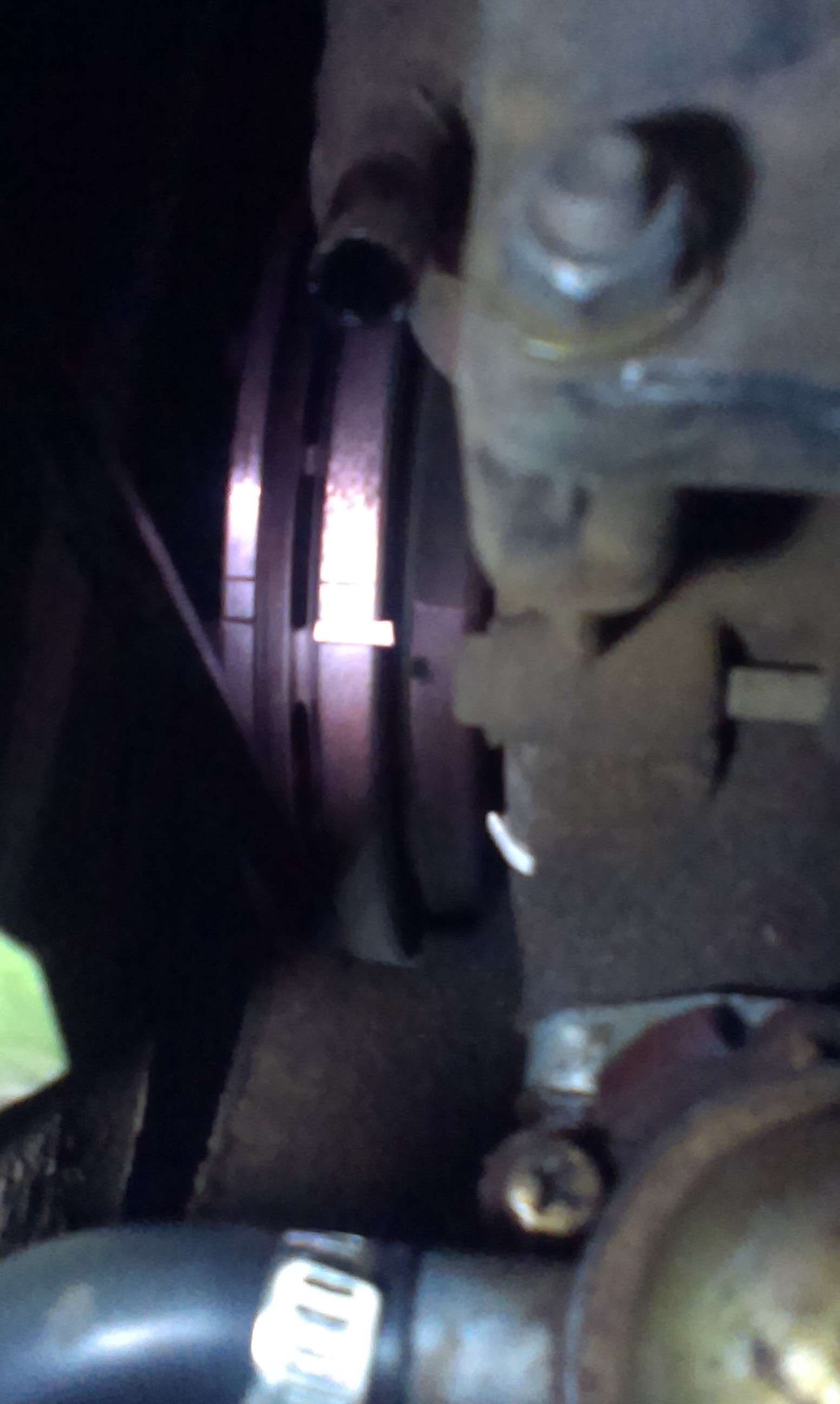

На 1-М ФОТО двиг без кожуха и со страрыми трубками и расположением фильтра. Теперь партия новых вопросов:
1) По стробоскопу выставить зажигание не удалось, т.к. при совмещении меток при работе двигателя в свете строба он начиет глохнуть и работает нормально только при сильно раннем зажигании. При повышении оборотов метка вообще убегает чуть ли не на 50 градусов, это нормально? Изначальные метки установлены правильно, все совмещено и распределитель смотрит в нужную сторону. Сьемка на ХХ ФОТО №2, есть и видео.
2) много раз обсуждалось, но лучше "живой ответ" знающих - нормально ли подойдут поршни мотордеталь 21011-1004018 76.0мм вместо стандартных, т.к не нравится компрессия от 6.6 до 7.4атм. ФОТО №3
3) от чего клапана подойдут и маслосъёмники на замену без переделок и есть ли смысл менять, если родные ещё живы?
Буду признателен за ответы + отпишусь когда все это доделаю.

Gleb-ZAZ писав(ла):
Дрон да
Посмотри как у меня стоит, может что-нибудь даст.
Адреналин начинается там, где рождается крутящий момент....если это только не мопед "Карпаты"=)

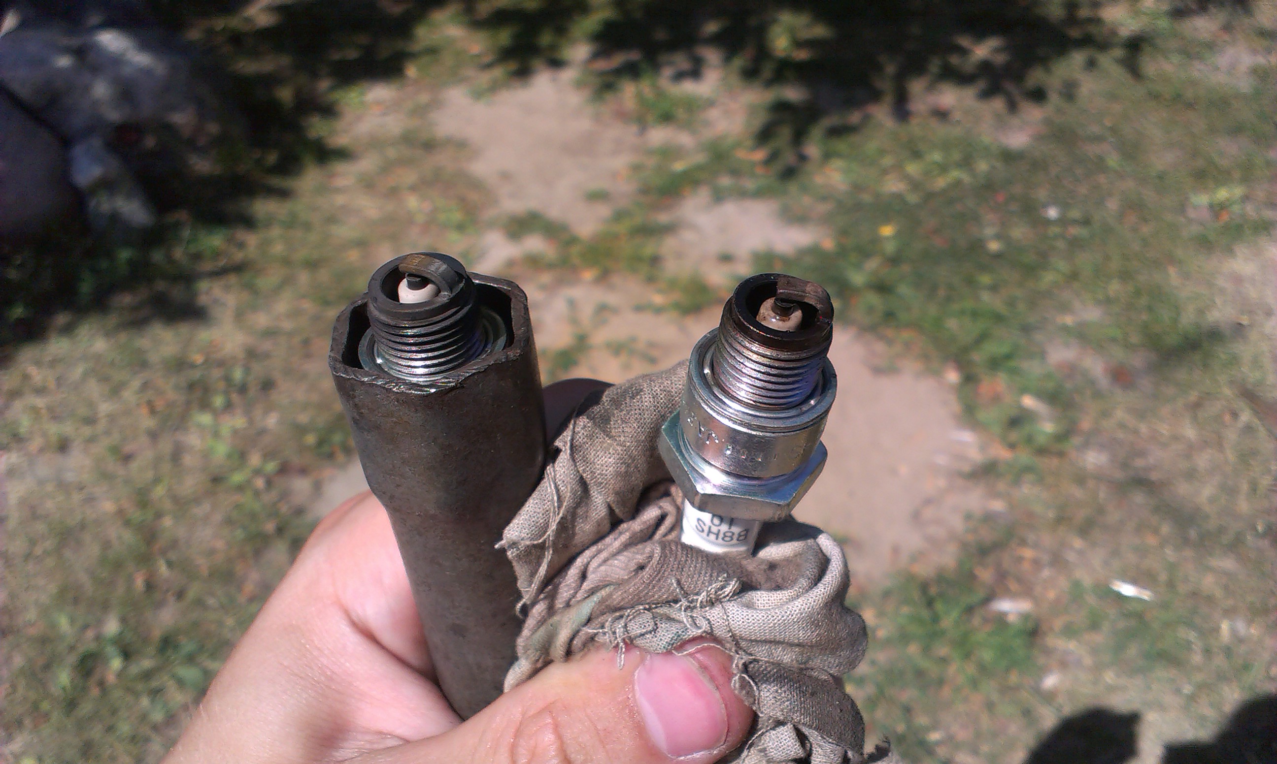

Подскажите, кто знает.
1) На фото, слева сухая свеча из 3-го цилиндра (такая же сухая в 4-м), справа свеча в масле из 1-го цилиндра (такая же маслянистая во 2-м). В 1-2 цилиндрах на горячую компрессия 7.2, в 3-4 цилиндрах 7.8. Вопрос: как так могло получить что ровно с одной стороны двигателя компрессия меньше и свечи в масле, а с другой все в порядке? Масло на свечах означает кирдык кольцам (пробег 16500км) или ещё могут быть причины? ПС на прогретом двигателе 80-90С(больше не греется) горит лампа давления масла, при уровне МАХ, масло минералка 15W40, ХХ в районе 900об
2) расскажите как чистить центрифугу, нигде инфы толком не нашел. Будет супер, если ещё с фото.

ПовідомленняДодано: 14 Липень 2014 21:05    Заголовок повідомлення: Відповісти з цитатою
Как горит лампа? ярко или подмаргивает?
Если подмаргивает - то неприятно, но в допуске. Масло не должно вонять бензином. Проверь так - на скорости 40 км на 4 передаче при температуре масла 70-80 градусов лампочка не должна появляться ни при торможении двигателем, ни при нажатии на газ.
По свечам в масле - кольца выборочно не помирают. Резьба маслянистая? Если да, то возможно льет через втулки клапанов. Проверь зазоры в клапанах. И затяжку голов. Замени две эти свечи на другие. НЖК не плохие свечи, но бывают умирают без причины сразу.
Масло судя по канистре лукойл? слей его нафиг и залей полусинь мобил.
Если сальники новые и двиг хорошо отремонтирован - можно залить синьку.
Центрифуга чистится так. Снимается кожух воздухозаборника спереди, ремень, выставляется вмт или другая метка, (чтобы потом можно было безошибочно поставить на место - хоть одно отверстие и смещено, но можно наколоться при сборке), отворачиваешь ключом на 10 шесть болтов, аккуратно снимаешь центруфугу, чтобы не повредить прокладку. Чистишь. Ставишь обратно. Болты сильно не тяни - они калёные до оебенения - вроде все хорошо, и вдруг "пыньк" - и ищем подходящий болт.
Ушёл пить кисель.

ПовідомленняДодано: 14 Липень 2014 21:27    Заголовок повідомлення: Відповісти з цитатою
при хорошей компрессии маслом свечу сможет закидывать при открытии клапанов через изношеннын втулки клапанов.

ПовідомленняДодано: 15 Липень 2014 20:59    Заголовок повідомлення: Відповісти з цитатою
Изношенные втулки клапанов это одна из причин, но указаны 1й и 2й цилиндры. Полагаю это они расположены по левой стороне. Моя версия заключается в том, что здесь на головке висит тяжёлый глушитель одинарка. Удары и задевания дорожного полотна передаются прямо в головку и поэтому ослабевает затяжка шпилек. По моим наблюдениям шпильки вырываются больше по левой стороне.

ПовідомленняДодано: 17 Липень 2014 09:56    Заголовок повідомлення: Відповісти з цитатою
madman писав(ла):
По свечам в масле - кольца выборочно не помирают. Резьба маслянистая? Если да, то возможно льет через втулки клапанов. Проверь ЗАЗоры в клапанах. И затяжку голов. Замени две эти свечи на другие. НЖК не плохие свечи, но бывают умирают без причины сразу.
1) Лампа моргает, думаю что вязкости Лукойла 15W40 не хватает, бензином вроде не воняет, ещё раз проверю. На 40км/ч на 4-й не обращал внимание, но на ходу не замечал моргания.
2) резьба на свечах сухая, масло только на центральном электроде и вокруг. Зазоры ставил по книжке: 0.08 впуск, 0.1 выпуск. Свечи точно нормальные, новые и искра аццкая)
Решил на днях разбирать и чистить двиг, т.к очень не понравилось наличие песка или грязи в приводе бензонасоса Confused
Изношенные втулки клапанов на двигателе с пробегом в 16500км при условии что на нем ездил дедушка маловероятно...
Насчет отхода головки от цилиндров из-за тряски и нагрузки глушителя не исключено, буду проверять.
