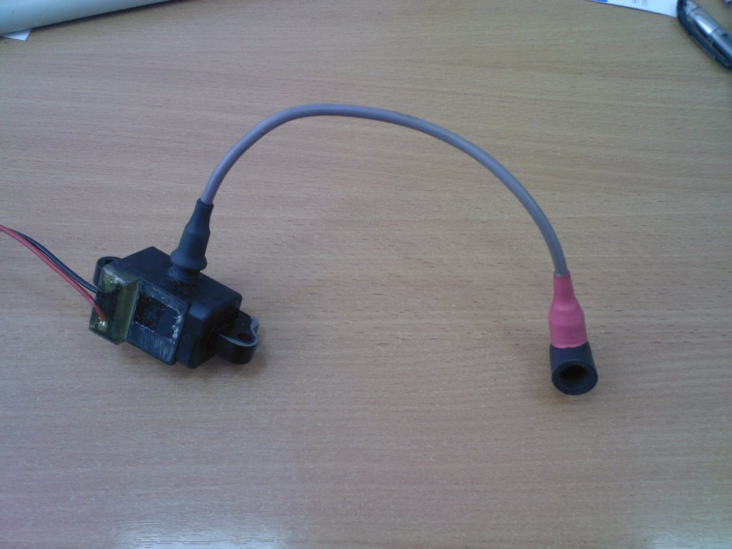

Это катушка зажигания от ниссан цефиро (в ней сдох коммутатор - в принципе коммутатор состоял всего лишь из одного транзистора дарлингтона. Я его удалил вместе с частью корпуса катушки и подпаял провода на первичку и залил эпоксидкой. В-в провод от умножителя с телека. Насвечник от бензопилы. Все это обсажено ТУТ)

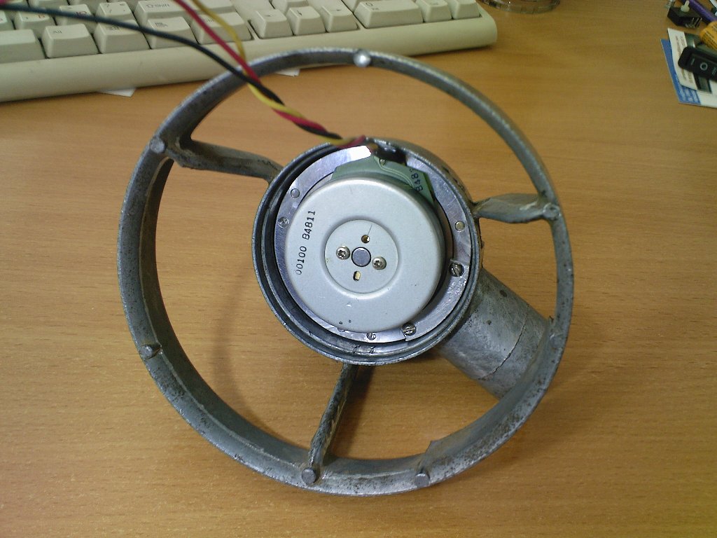

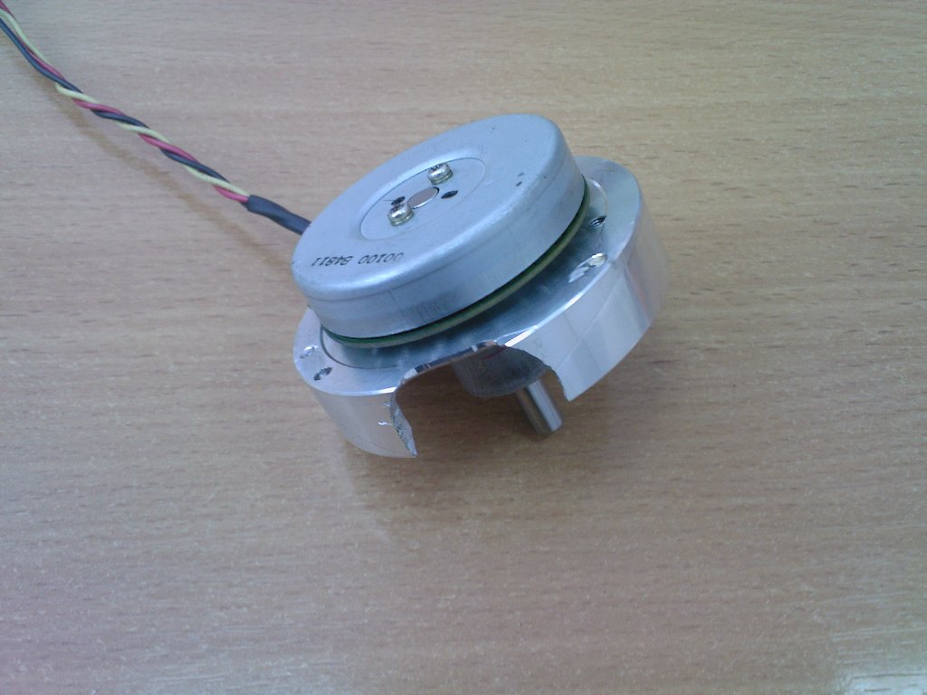

Это БВГ от какого-то видака (фишер кажется). Обрезана плата, выведены провода: +, масса и управление оборотами. Корпус чуть доработан (сделан пропил для подвода воздуха) а так можно сказать что ставится в печку как родной. Все испробовано и работает на ура. Двигатель в покое потребляет 30 ма. на полном ходу где-то 260 ма. На управляющий провод подается напряжение от 0 до напряжения питания.
Свеча от бензопилы немного проточенная и допиленная (обточил центральный электрод чтобы лучше его обдувало) Родной рассекатель ставить не стал.

На бензине, скорее всего, такая свеча будет зарастать. Появится ниточка нагара вдоль искры и она пропадет. Может, дней за 5. Металлическую часть свечи зажигания лучше убрать совсем.

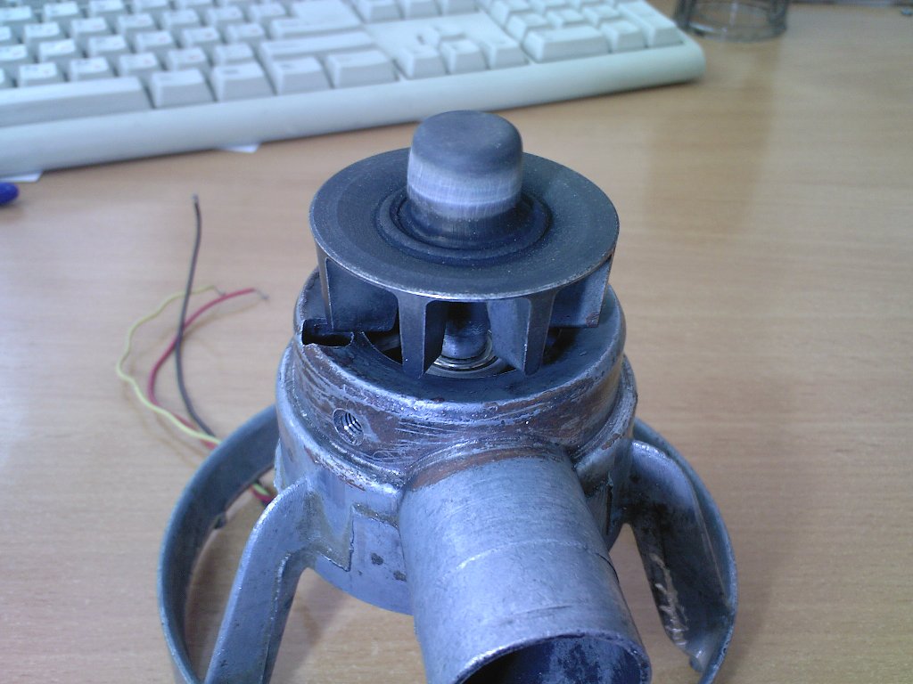

Установил двигатель от БВГ в корпус вентилятора для турбинки подачи воздуха в камеру сгорания. Осталось подобрать подходящую по диаметру крышечку.
Додано: 26 Лютий 2014 12:02 Заголовок повідомлення: |
и огнетушитель прикрепи так что бы с салона мог его включить!
зря старался, моторчик заклинит после 15 мин работы печки и будет тебе большой БАБАХ!

Запускал с ним ни один раз. Этот движок чуть теплый.
В машину ставить не собираюсь - будет автономка. Поэтому борьба идет за миллиамперы.
